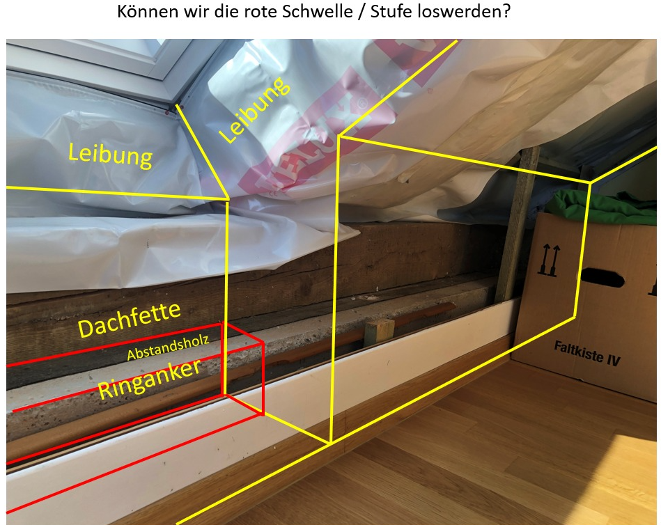

    kann mir jemand einen Rat geben: Nach einem Dachfenstereinbau steht die Holzverkleidung an. Das Dachfenster reicht weit hinunter. Ich möchte unterhlab der Leibung senkrecht zum Boden gehen. Am Boden aber steht der Ringanker um etwa 20cm vor und bildet so eine Art Schwelle, die ich gerne loswerden würde. Siehe Foto.
    Ist das machbar? Kann ich ein Teilstück aus dem Ringanker entfernen?

    Ja, kann Mann durchaus , aber nicht in dem Sinne einfach "ausstemmen' das funktioniert nicht - ist die Statik und der Bewehrungsplan vorliegend? Und falls der Schnitt Ringanker/Balken plus MW plus Dämmung Holz ( Pfette ...)

    Der Ringanker ist normalerweise unter der Pfette und auf der Mauer.
    Warum kommt der neben der Pfette und auf die Decke?
    Ist das wirklich der Ringanker?

    @petra345 Ich glaube, hier hätten einige rote Linien
    gestrichelt sein müssen, damit man es besser erkennt. Die Pfette liegt doch auf dem Beton. Nur die roten Linien verwirren.

    Hallo Clemens,
    man sollte hier nicht herum rätseln, ob man den Ringanker hier rausnehmen kann!
    Vielleicht handelt es sich um einen Überzug
    Und wenn man den rausnimmt bricht die Hütte
    Zusammen!
    es gibt doch schließlich Unterlagen zur Planung
    Und Statischen Berechnung.
    Außerdem die Fachleute um die Ecke!
    Lass das vor Ort abklären!
