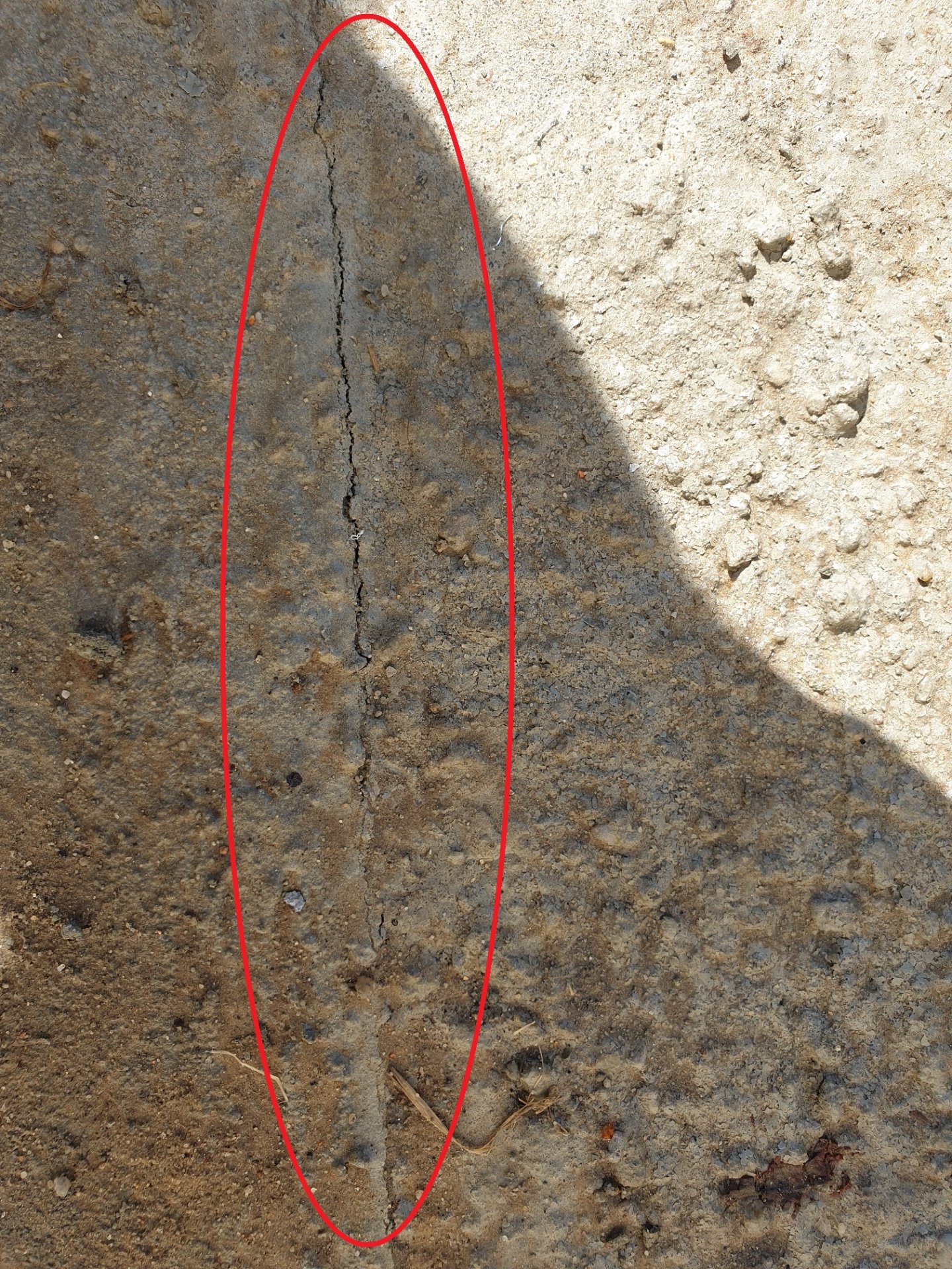

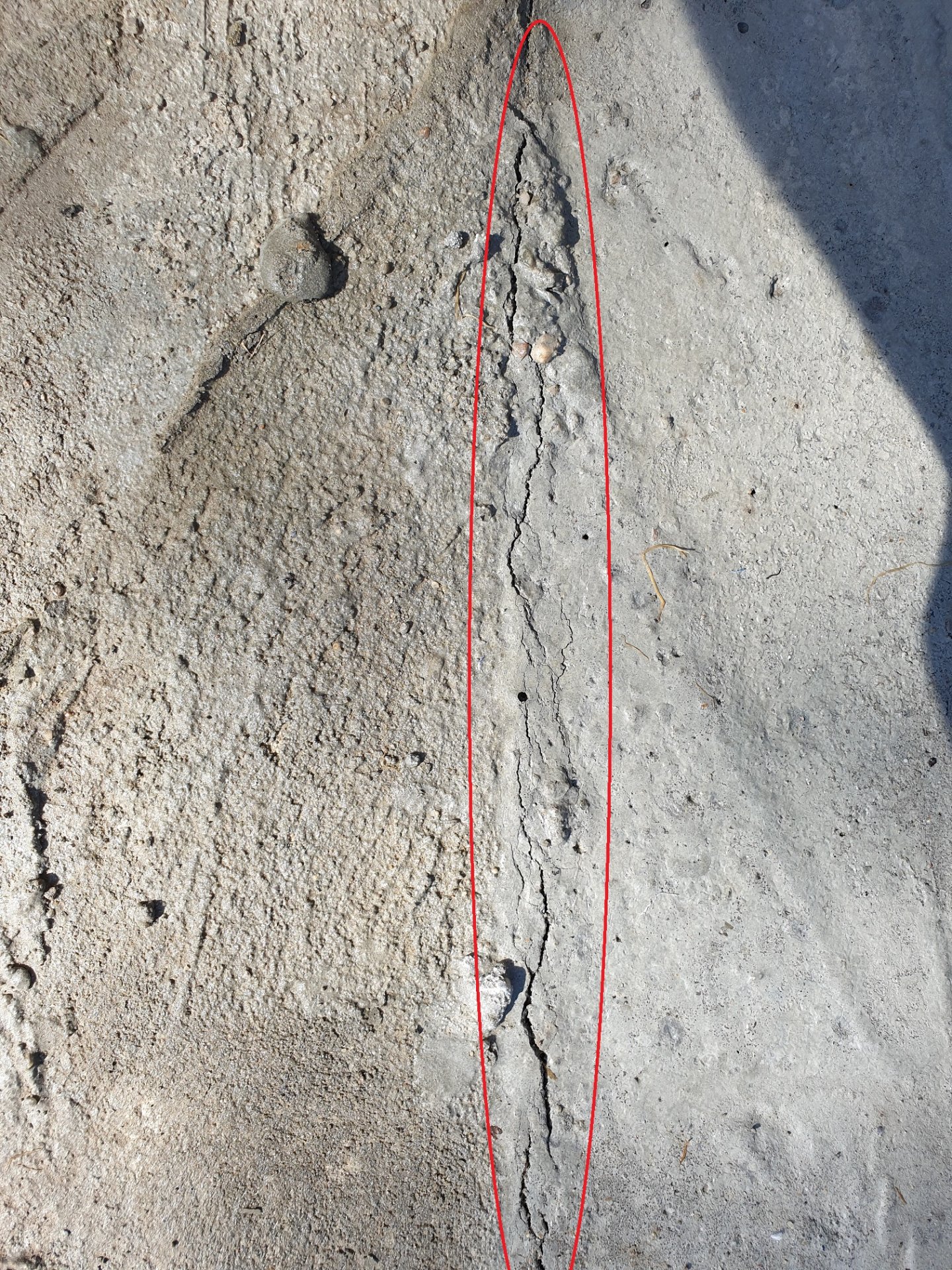

    bei meinem Anbau wurde die Decke aus Spannbetondeckenelementen hergestellt. Nun wurde vor einigen Tagen der Ringanker hergestellt - mittels vor Ort angemischten Beton.
    Es sind nun rundum Risse zwischen den Deckenelementen und dem Ringanker erkennbar. Also weniger im Ortbeton des Ringankers selber, sondern am Übergang Ortbeton - Spannbetondeckenelemente. Fotos sind angehängt.
    Ist das ein Grund zur Sorge?
    Danke für Euer Feedback,
    Melanie G
    PS: Weder von der Verarbeitung des Betons selber (sehr sehr flüssig), noch von der - quasi nicht stattgefundenen - Nachsorge bei den extremen Temperaturen war ich begeistert. Aber lassen wir das mal für einen Moment beiseite. Primär interessiert mich, ob es bedenklich ist und sich möglicherweise um einen Mangel handelt oder ob das eher völlig normal ist.

    Ein "Beton" mit viel Wasser schwindet besonders stark. Wenn er dann noch, als schmaler Streifen, an Fertigbetonteile angebracht wird, ist bei den derzeitigen Temperaturen ein Schwindriss zu erwarten.
    Wenn dort nicht ständig Regenwasser vorbeiläuft und stattdessen alles schön trocken bleibt, ist es nicht schön aber bezüglich der Festigkeit bedeutungslos.
