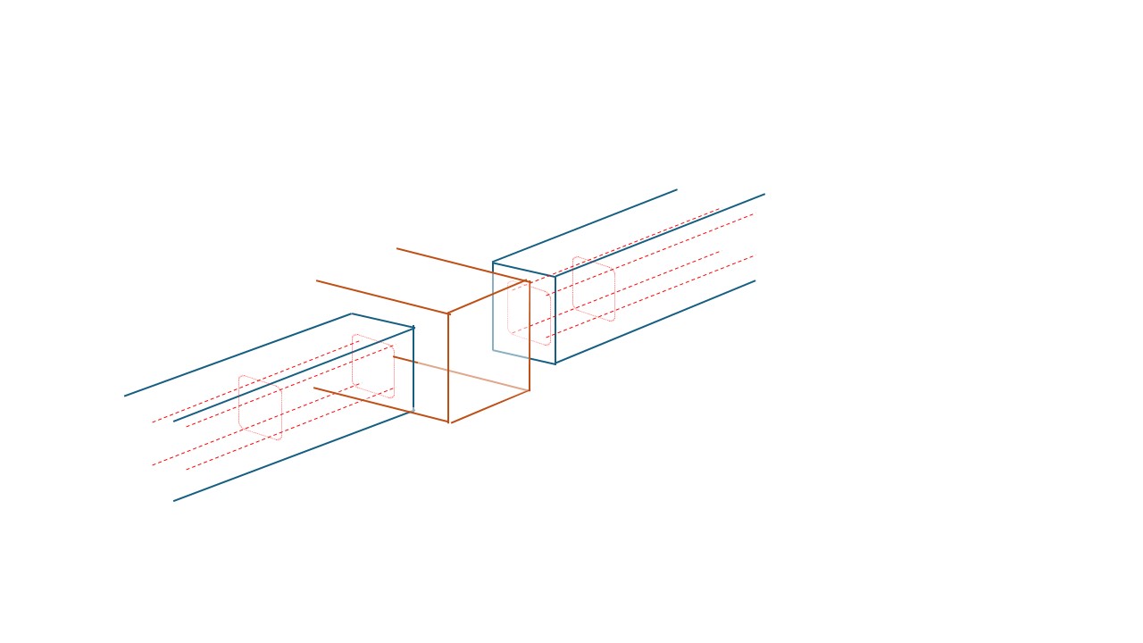

    Hallo Experten,
    ich habe eine Frage wie man solch ein Problem am besten löst:
    Der Ringanker (24x24cm) geht an Oberkante-Wand ums Haus und nimmt die Zugkräfte auf, sollte daher geschlossen sein und mit Bewehrung betoniert werden (z.b. 4x10 Eisen).
    Aufgrund der Dachkonstruktion muss ein Holzträgerbalken (B/H: 20x28cm) auf der Wand aufgelagert (ca. 20cm Tiefe) werden, daher der Ringanker unterbrochen werden (Wandstärke 24cm)
    Daher die Überlegung, dass man solche Ankerplatten (Ankerplatte APL | www.pfeifer.info) zur Zugübertragung einbetoniert bzw. in den Ringanker einlegt --> es müsste allerdings ca. 1m lang sein, auf beiden Seiten des Balkens ca. 40cm.
    Was haltet ihr davon oder kennt ihr andere Lösungen?
    Besten Dank euch schon mal. Markus
