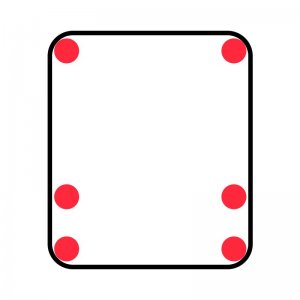

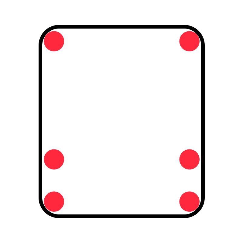

    @petra345
    Ich hab max. 1,80m lichtes Maß zu überbrücken, von daher reichen die Eisen auch aus, so wie es der Statiker errechnet hat.
    Im Schnitt sieht es so aus (siehe Bild)
    Angegeben ist noch
    d1 = 4,00 cm (Achsabstand Bewehrung unten)
    d2 = 4,00 cm (Achsabstand Bewehrung oben)

  9. #9 petra345, 27.02.2019
    5.146
    995
    Normalerweise liegen die 4 Eisen alle unten und nicht 2 am Rand.
    Unten haben sie die größte Wirkung.
    Ausnahme die Breite ist nicht ausreichend für 4 Eisen.
    Zwischen den Eisen muß mindestens 20 mm Abstand bzw. Stabdurchmesser sein und das Größtkorn des Betons muß dort leicht durchgehen.
    Bei 12 mm Eisen bleibt es vermutlich bei 20 mm. 3 * 20 plus 4 * 12 mm plus 2 * Bügeldurchmesser plus ca. zweimal 30 mm Betondeckung sollte passen.
    Darüber hinaus kann man mit der Länge der oberen Eisen noch spielen.
    Oder man legt unten 3 * 14er Eisen oder ähnliches ein. Damit spart man an der Breite und gewinnt Platz für die zusätzliche Dämmung.

    Die Skizze stammt vom Statiker.
    Ich hätte auch gedacht, das die 4 Eisen unten liegen.
    Außenmaße des Korbs ist 17cm
    Betonüberdeckung lt. Statik 3,5cm
    Wobei ich noch nicht weiß, ob der Betonstahlhändler mir Bügel liefert, oder wie vom Statiker ebenfalls vorgeschlagen, die Körbe aus Q257A gebogen werden.

    Auch richtig 60d ist die Übergreifung, kürzer nur in geschweißter oder Schraubausführung bei Ihnen 60x12 mm sind?
    Auch die Position der Eisen ist richtig - es handelt sich eben nicht um einen Sturz/Unterzug Überzug die Herren statischen Architekten....ansonsten Statik beifügen oder @Surfer88 fragen ...

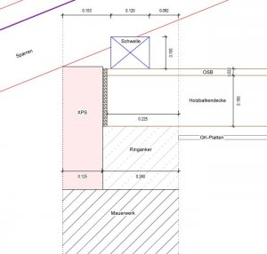

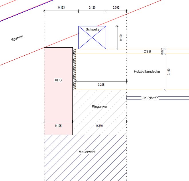

    Hier mal ein Detail der geplanten Konstruktion

    Und was ist zwischen den Sparren vorgesehen?
  20. SIL
    10.845
    4.196
    Standardschnittdarstellung, beim Aufschlag bzw Einhub ihrer Holzbalkendecke, achten Sie auf einen entsprechenden 'Freiraum' der Balken bzw Decke zum XPS oder falls Sie doch aus mauern wollen, legen Sie nicht 'Knirsch' an, ist im Schnitt auch so dargestellt - vermutlich MiWo dazwischen, etwas Spielraum sollte Ihre Konstruktion haben.
