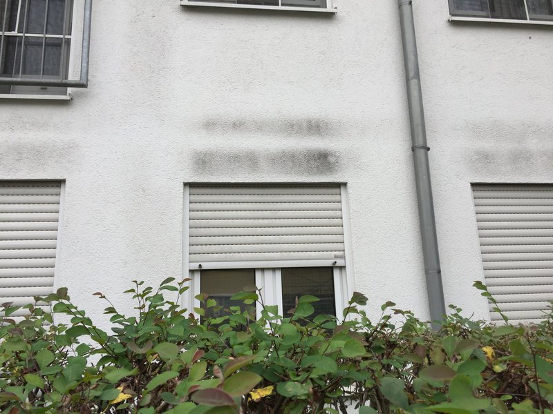

    Am Sockel hast Du die Fläche aber farblich abgesetzt, im Bereich des EPS an der Deckenstirn bildet sich Kondensat und daher bilden sich dort schneller Algen am Putz. Da gibt es hierzu im Forum auch einige Einträge.
    Hier ein Bildchen, wo auch noch zusätzlich der gedämmte Rolladenkasten durchschlägt.

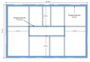

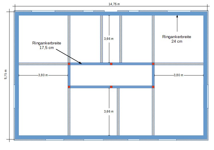

    Ich vetraue meinen Planer, aber er ist schließlich auch nur ein Mensch, und Menschen können Fehler machen.
    Mir ist an der Ausführung des Ringankers etwas aufgefallen, was mir nicht so recht einleuchtet.
    Der Statiker schreibt ja, das alle Bauteile zug- und druckfest miteinander verbunden sein müssen.
    Beim Ringanker habe ich explizit nochmals nachgefragt, wo der überall gemacht werden muß.
    Seht euch mal die Grundrissskizze an.
    Laut Statiker muß nur auf den blau eingezeichneten Mauern der Ringanker drauf.
    Auf den Flurmauern (rote Quadrate) stehen die Stützen des Dachstuhls (Walmdach 22°) drauf.
    Sollten die Ringanker nicht auch auf den anderen Mauern drauf sein um eben die langen Aussenmauern abzufangen?
    So zumindest hab ich's mir zuerst vorgestellt.

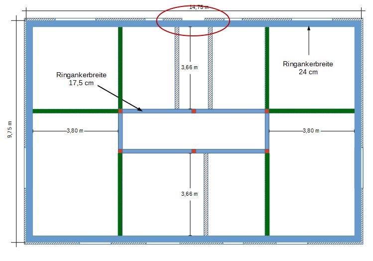

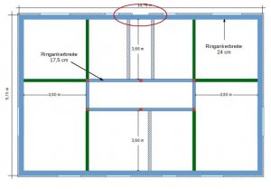

    Was meinst du mit 2-12 ?
    Ich dachte der Ringanker/Ringbalken (Der Statiker hat es Ringanker genannt) muß auch Schubkräfte aufnehmen, die von den Dachsparren kommen.
    Das Dach drückt ja auch nach aussen, und 15m sind lang.
    Reicht in diesem Fall der Ringanker auf den Aussenmauern und den eingezeichneten Mauern innen?
    Oder wäre es besser den Ringanker wie auf der nachfolgenden Skizze zu ergänzen (grüner Bereich)?
    Schließlich werden Bereiche einiger Mauern (z.B. Bereich Haustür) oben nur vom Ringanker gehalten, und sonst nur von den Innenwänden durch Mauerverbinder.

    Also wird der Ringanker nur auf den Aussenwänden und auf den eingezeichneten Innenwänden gemacht, so wie es der Statiker ausgerechnet hat?
    Die Bewehrung (Bügel e=12 bzw. e=15cm oder Matte wie angegeben mit 4 bzw. 6x Baustahl d=12mm)
    Die übrigen Innenwände werden dann auf das Höhenniveaus des RA gemauert?
