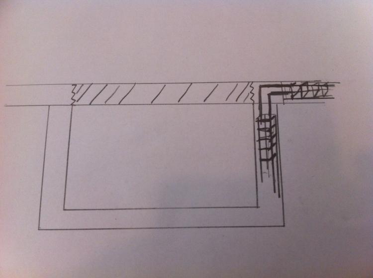

    Ich wollte für den Einbau einer Dachgaube den Ringanker an der entsprechenden Stelle U- förmig einen Meter nach unten verlegen. Nun meine Frage : kann ich den Beton in diesem Bereich von der Amierung lösen, das untere U amieren, vergießen und mit der alten Amierung und die Anschlüsse mit Beton auffüllen ? Dann würde ich die überflüssige Amierung trennen!
    Im Anhang seht ihr eine einfach Skizze ! Vielen Dank

    Ob das so geht, steht in der Statik, die Du ohnehin brauchst.
    Der Statiker legt auch fest, wie die Anbindung von neuer und alter Armierung und altem und neuem Beton erfolgen muss.
    Ob also die Eisen freigelegt und gebogen werden dürfen, wie und wo ggf zu biegen ist oder wie sonst das ganze zu lösen ist (z.B. mit einem Stahlrahmen und Klebeankern, Kopfplatten oder oder oder)

    Einen Ringbalken "umzuleiten"? Ja - grundsätzlich ist das möglich, im Einzelfall kanns aber anders aussehen.

    Die Bewehrungsführung wird - vorausgesetzt, es spricht nichts anderes dagegen - sicherlich anders aussehen müssen. So bewehrt man üblicherweise keine biegebeanspruchte Ecke...

    Ich würde sagen, einen Ringanker derart umzubauen: grundsätzlich nein, aber in wenigen Ausnahmefällen mit einem statischen Nachweis aller anschließenden und aufgehenden Bauteile: vielleicht möglich.
    Knackpunkt wird die Ausbildung der Eckbereiche als Rahmenecken werden.
    Muss der Ringanker im Bestand auch noch Horizontalkräfte (quer zum Balken) aufnehmen, wird es spannend.
    also:
    Urspungsstatik und Ausführungspläne kopieren,
    Dort wo man 'rankommt Bauteilabmessungen und Baumaterialien prüfen auf ggf. Abweichung zw. Planung <--> Ausführung
    Unterlagen und Umbauwünsche einem Statiker / Tragwerksplaner vorlegen und Machbarkeit prüfen lassen.

    vielleicht muss der alte ringanker bleiben wie er ist und das neue bauteil wird angehängt.

    so nicht, wird wohl an der ausführung scheitern.
    aber die senkrechten stützen bis auf die decke führen ( falls da eine betondecke ist ) und dort mit einklebemörtel entsprechend dem statischen nachweis verankern kann funzen. ist halt von der geometrie des bauwerks abhängig.
    am stützenkopf sind nur noch h-lasten anzuschliessen d.h normale verankerung, stützenfuss muss für das einspannmoment bemessen werden.

    Herzlichen Dank für eure Hilfe, werde morgen einen Termin beim Statiker vereinbaren!
