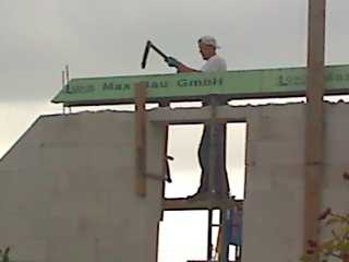

    1. In der Wand unsers Treppenhauses wurde der Fensterausschnitt vergessen.
      Der Rohbauer sagt er würde den Ausschnitt für Fenster und Flachsturz aus der Wand heraussägen und den Sturz einbauen. Da wir mit Ytong Steinen bauen wäre das kein großes Problem.
      Kann man diese Aussage so stehen lassen? Kann es durch das Heraussägen zu Problemen oder Nachteilen kommen, die sonst nicht entstanden wären?
      Das Fenster hat die Abmessungen BxH 100X50 und soll in der Mitte des Treppenhauses direkt auf den Rohfussboden gesetzt werden. (siehe Bild, da wo die schön durchgezogene Kniestockwand zu sehen ist)

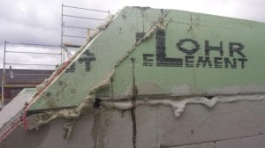

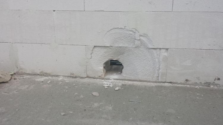

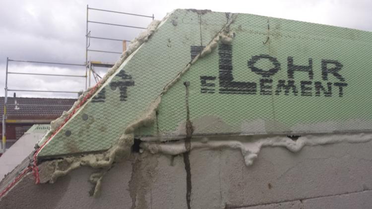

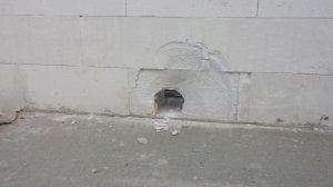

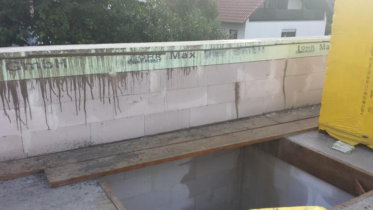

    2. Die Ringanker der beiden Giebelwände wurden 12cm zu hoch eingebaut. Das hat man leider erst nach dem Betonieren bemerkt und es wurde in einer abenteuerlichen Aktion zuerst der Ringanker von der Wand getrennt, dann mit Spriessen abgestützt. Danach hat man die Wand darunter mit der Säge um 12cm gekürzt, mit Kleber bestrichen und den Ringanker darauf abgesenkt. Da er nun rechts und links bedingt durch die Dachschräge zu kurz war hat man einfach ein paar cm Beton anbetoniert. An einer Wand wurden zum Anbringen der Auflagebalken für die Abstützung des Ringankers während der Absenkaktion zwei Löcher gebohrt/gesägt.
      Müssen wir hier mit Problemen bzgl. der Stabilität oder der Wärmedämmung rechnen? Ist das ein Verfahren, das man als halbwegs normal bezeichnen kann oder ist es einfach nur Murks? Würdet ihr darauf bestehen die Wände neu aufzubauen?

    ein ringanker wird das nie mehr, dazu müsste der, im besten fall lastverteilungsbalken, noch ein bisschen wachsen und eine innige verbindung mit dem taraufbalken oder der decke eingehen.

    Eigenen Sachverständigen anstellen, der auf gleicher Augenhöhe mit dem Bauunternehmer diskutiert und ihn sachkundig auf die Mängel hinweist. Wenn ein Laie kommt mit "ich hab im Internet gelesen, daß..." zählt der Bauleiter sie aus. Es sei denn, sie wissen, wovon sie sprechen, aber danach sieht es nicht aus.
    Was sagt der Statiker denn zu dem nun nicht mehr funktionierenden Ringbalken?

    Hallo Matthias,
    wir bauen selbst aus Ytong-Steinen. Dazu gab uns der Vertreter von Xella bei der Einweisung eine kleine Bröschüre, wo das mit den Fensterausschnitten erklärt wird. Es müssen die Stoßfugen der beiden Reihen unter dem Fenster verklebt sein. Mit nachträglichem rausssägen wird das aber nicht machbar sein. Auch müssen die Steine rechts und links der Laibung min. 12,5 cm breit sein.
