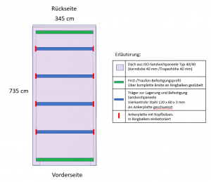

    Die Garage bauen wir als nächstes mit einem befreundeten Maurer teilweise selber. Ich sitze nun an den Plänen, die ich demnächst dann unserem Statiker geben möchte.
    Das Dach soll aus 40er Sandwichplatten erstellt werden. Auch hier haben wir in der entfernten Familie ein Hallenbau-Unternehmen, was uns das fachgerecht erstellen wird.
    Der Hallenbauer hatte zwei Ausführungen vorgeschlagen:
    1.) Klassich mit umlaufender gemauerter Attika
    2.) Dach liegt auf Mauerwerk mit Gefälle auf, Abschluss durch First-, Trauf- und Ortgang-Profile

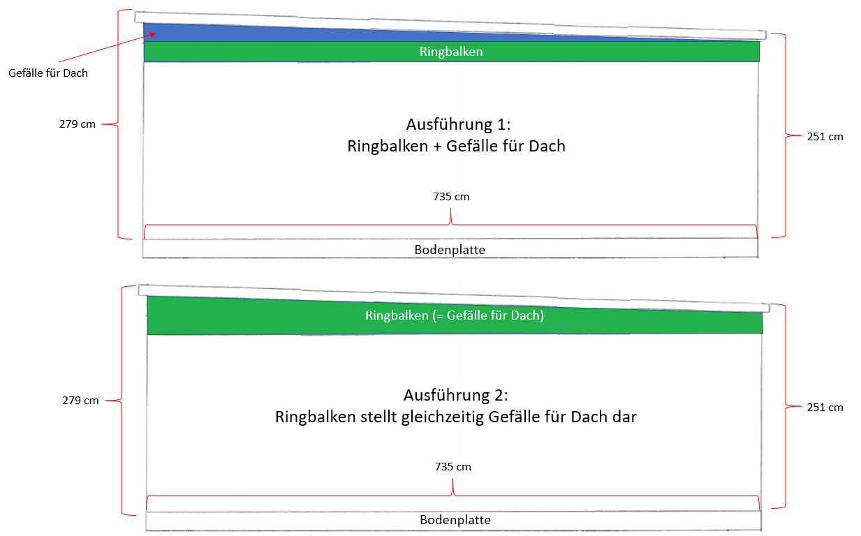

    Eigentlich kommt nur Lösung 2 in Frage, da wir nur eine mittlere Wandhöhe von maximal 265 cm erreichen dürfen. Bei Lösung 2 holen wir also gut 14 cm mehr an Höhe heraus. (Bei umlaufender Attika wäre ja der höchste Punkt auch auf 265 cm)
    Jetzt kommt aber die Frage, wie man dieses Gefälle sinnvollerweise herstellt. Der Hallenbauer schlug vor den den Ringbalken an der Oberseite mit Gefälle zu betonieren. So würde man das am saubersten hinkriegen. Über dem Garagentor (Ringbalken = gleich Torsturz) könnte man über dem Ringbalken auch mit Bimsteinen aufmauern (eine Lage) um etwas Gewicht zu sparen.
    Bevor ich das so beim Statiker reingebe und er das alles durchrechnet: macht das aus eurer Sicht Sinn oder gibt es einen einfacheren Weg das Gefälle herzustellen?
    Z.B. einen "normalen" Ringbalken zu planen und das Gefälle bspw. aus Porenbeton zu erstellen, den man dann zu Keilen schneidet (war der Vorschlag von unserem Maurer, Wände werden übrigens aus Bims-Planblöcken erstellt)?

    Wie sollen denn die Pfetten aussehen und aufliegen?
    Du liegst übrigens bei gerade mal 2,2 Grad Dachneigung, Sandwichpaneelhersteller schreiben mindestens 3 Grad vor, empfehlen aber eher 5 Grad.
    Ich persönlich würde an deiner Stelle lieber ein paar Euro mehr in die Hand nehmen und ein Flachdach mit Warmdachaufbau (Trapezblech Unterschale, Dampfsperre, Dämmung, Abdichtung) und umlaufender Attika auf die Garage setzen. 225 cm lichte Räumhöhe sollten da übrig bleiben.

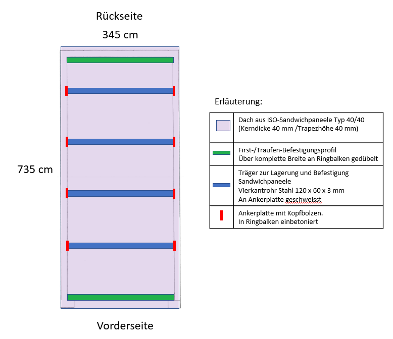

    Die Sandwichplatten werden an Vorder- und Rückseite der Garage mit Profilen am Ringbalken verankert. Alle 150 cm werden Vierkantrohre als Pfetten eingezogen. Der Hallenbauer hat die auf 120 x 60 mm , Wandstärke 3 mm vordimensioniert. In den Ringbalken sollen Ankerplatten mit Kopfbolzen einbetoniert werden. An die Ankerplatten werden dann nachher die Vierkantrohre angeschweisst.
    Zur Dachneigung: ja die ist tatsächlich recht flach. Da wir aber keine Querstöße in den Sandwichplatten haben und die Garage in Gefällerichtung windgeschützt ist (Der Wind also das Wasser nicht das Dach hochdrücken kann) hat der Hallenbauer dafür sein ok gegeben.
