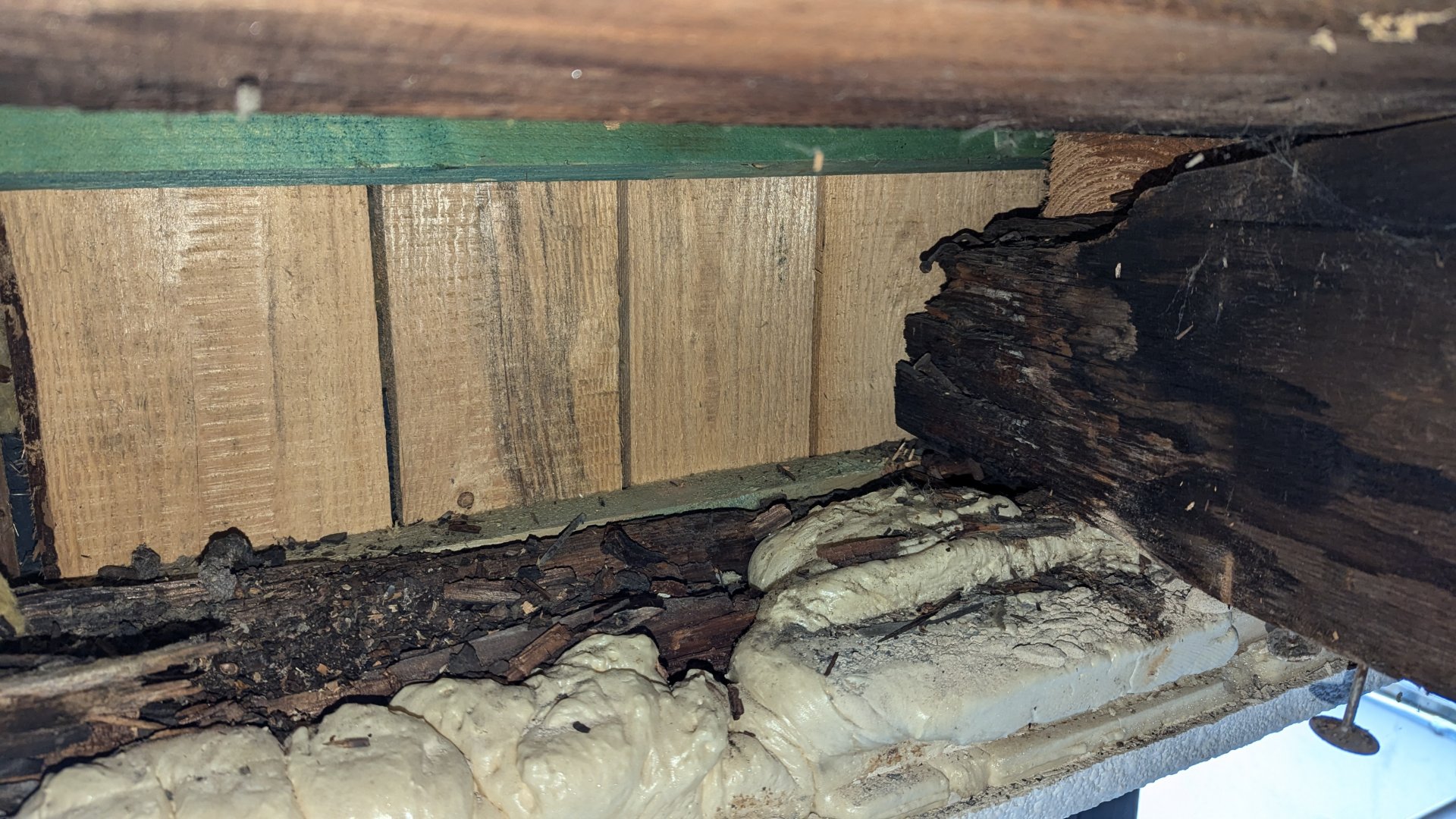

    Moin, Zechenhaus Baujahr 36..
    Der Ringbalken auf der Außenwand im Obergeschoss ist auf ca. 1m durchgemorscht. (Wohl schon länger, war schon Bauschaum drin)
    Früher lag da mal eine Gaube drauf, diese wurde vergrößert und hat wohl nun tieferliegend ihr Lager.
    Kann man das morsche Stück Raussägen und ersetzen? Wie wird die Verbindung zwischen Alt und neu am besten realisiert?
    Vielen Dank
    https: //ibb.co/k2pLt2Cr

    Ja ein Zimmermann kann sowas reparieren. Verbunden wird sowas zum Beispiel über ein Schräges Hakenblatt

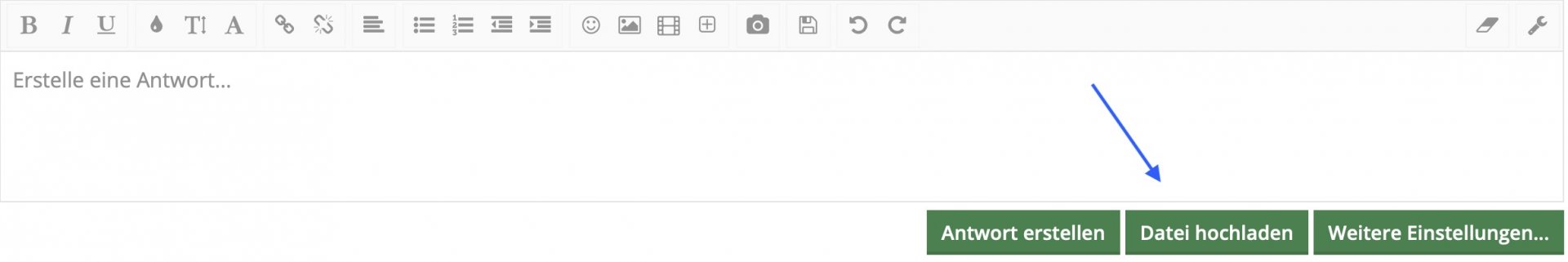

    Ich bin neu und darf noch keine Fremdlinks einfügen :).
    Habe gerade nur das hier parat: https: //ibb.co/k2pLt2Cr (Leerzeichen zwischen https: und // entfernen, dann gehts.
    Viel von dem Balken ist an der Stelle nicht mehr übrig, von oben kommt aber seit dem Gaubenumbau keine wirkliche Last mehr

    Auch keine Bilder direkt?
    Fremdlinks sind immer unschön. Ich klick da nicht drauf. Könnte ja jeder kommen.
    Den Button hast du nicht?

    Ah okay, ich habe nur oben den Image Button gesehen, da fragt er dann sofort nach einem Link.
    Danke Ruine fürs Posten :)

    Eine ähnliche Situation hatten wir in unserem Sanierungsobjekt, da wurden der Balkenkopf des Deckenbalkens und ein Stück des Auflagers getauscht. Das ist aber definitiv eine Aufgabe für Profis.

    Der Deckenbalken liegt am Kopfende ja nirgends auf und hängt nur noch an der Dielung des DG

    Der sieht irgendwie verkohlt aus, oder täuschen mich da meine Augen und irgendwie sieht die Dimension des Ringbalkens unterdimensioniert über dem Fenster aus.
    Da ist nicht viel Höhe zwischen Ok Fenster und UK Deckenbalken.

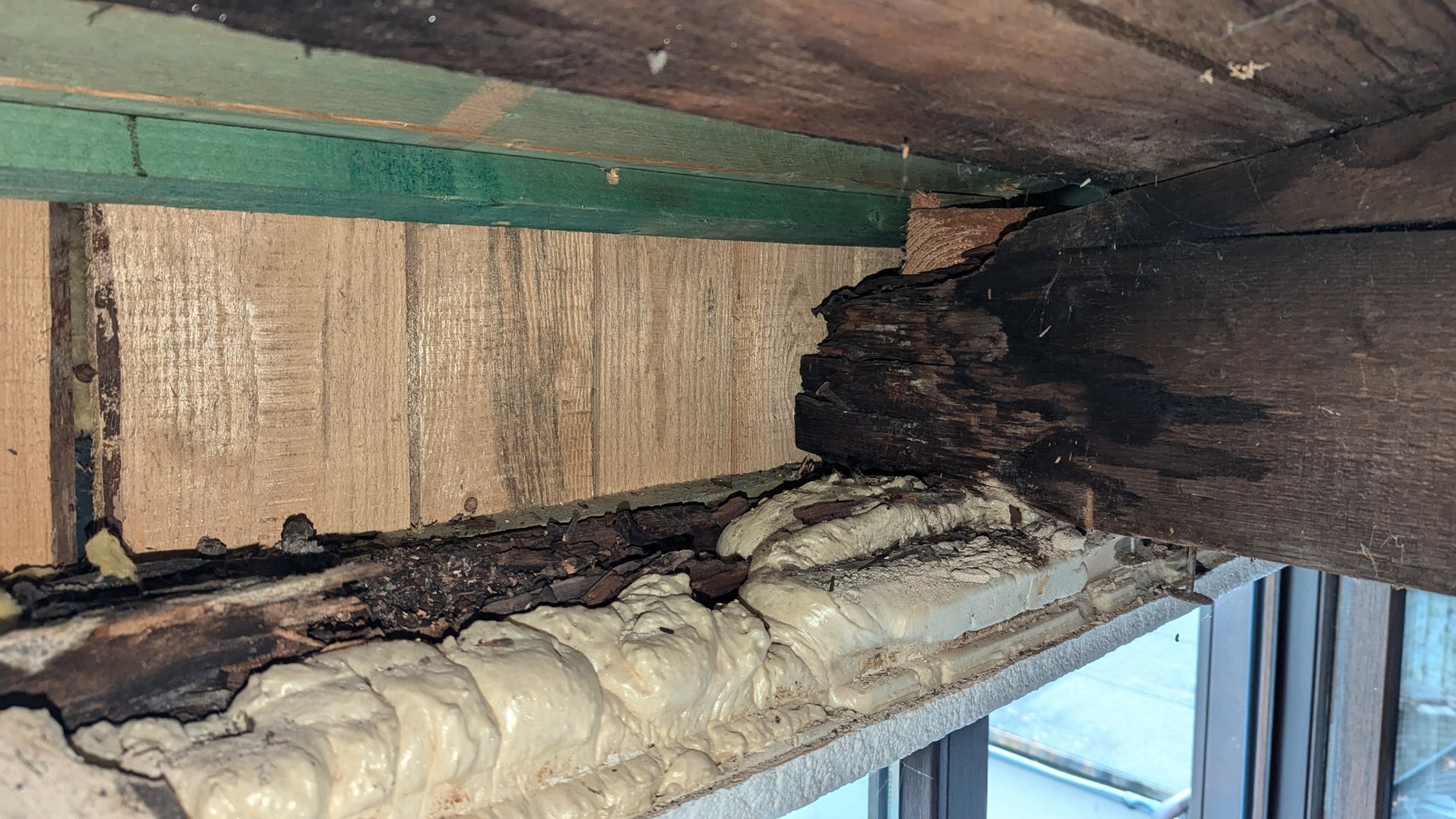

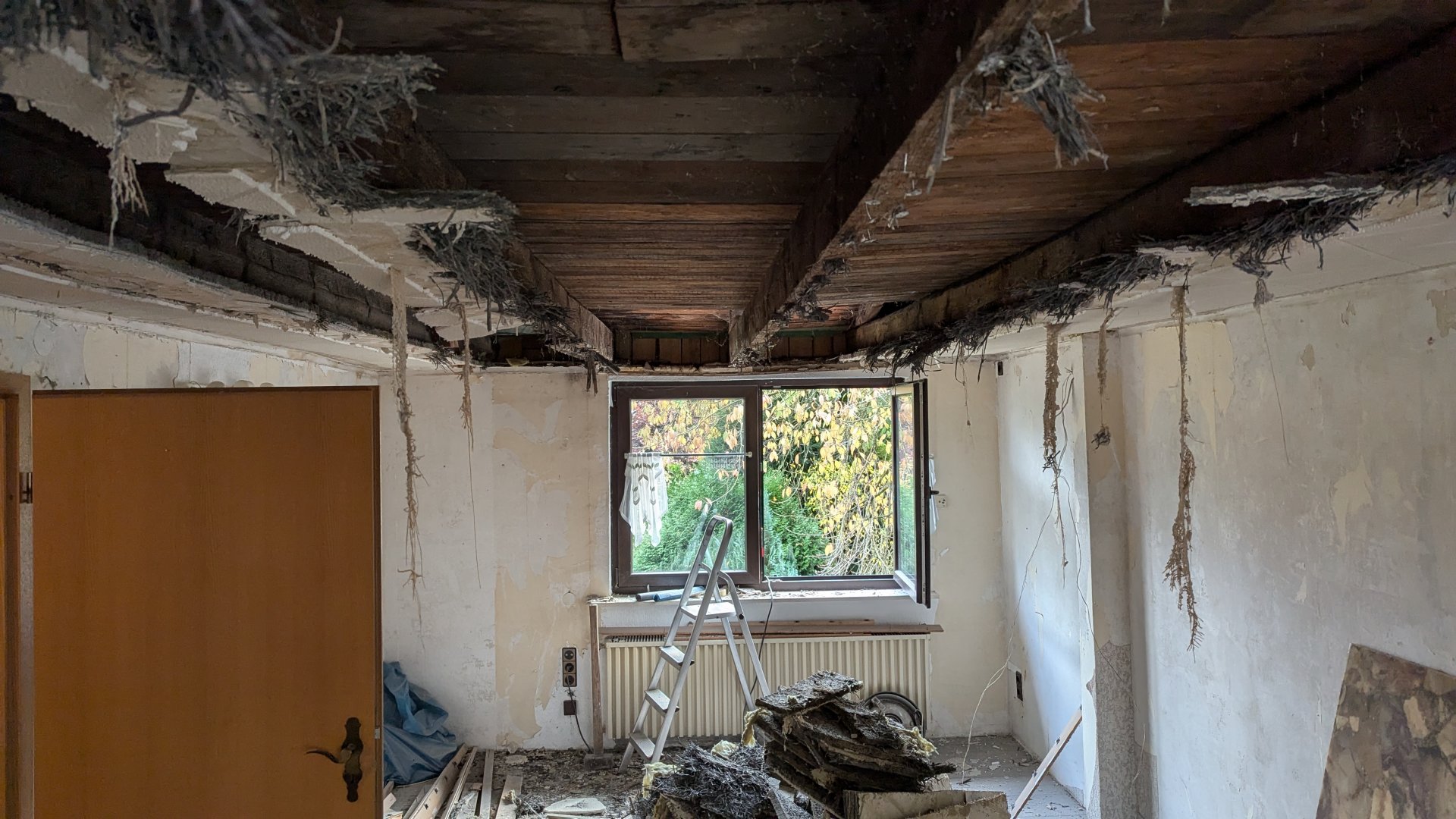

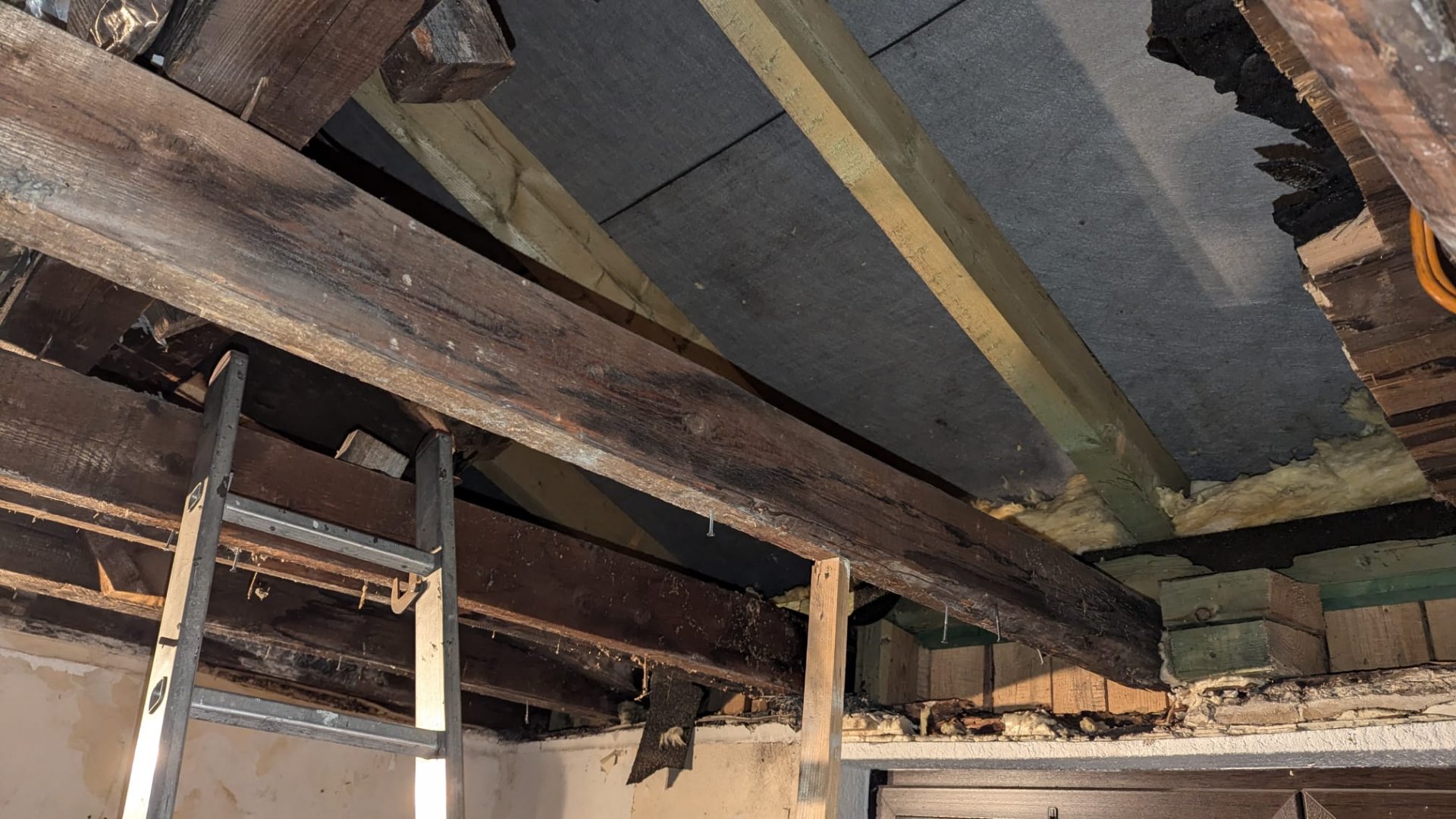

    Nach dem Foto habe ich die Dielen oben vom Spitzboden schon rausgenommen. Die Deckenbalken tragen aktuell überhaupt kein Gewicht und sind unter die Mittelpfette genagelt. (Teilweise schon gesenkt, weshalb die Decke durchhing und ich überhaupt die Decke abgenommen habe)
    Hat so ein Ringbalken denn eine statische Funktion für die Mauer, oder dient er nur dazu die Last von oben gleichmäßig auf die Mauer abzutragen?
    Ich denke in diesem Fall wird er auch noch als Fenstersturz verwendet oder? (oder wurde)
    Auf diesem Foto hier sieht man links und rechts noch die intakten Balkenstellen..
    Das "rausgefressene" Stück war wie gesagt schon mit Bauschaum gefüllt, ich denke mal im Zuge des Gaubenausbaus. Abenteuer Altbau :)

    Jesus Maria, das ist allerhöchste Eisenbahn für einen Fachmann.

    Also ich würde da am Balkenkopf die dünne Latte entfernen nachdem man eine ordentliche Stahlstütze angebracht hat. Oben 4 Nagel rein zu Hälfte dann Umknicken ,:hammer: damit bei Bewegungen sie nicht lösen kann.
    Natürlich wie einige schon hier sagten, 1.x nen Zimmerer kommen lassen... gemeingefährlich, es wird nicht sofort einstürzen aber bald kommt ja der Schnee:yikes
    Da ist ja wirklich ordentlich gepfuscht worden. Der Schaum zig wahrscheinlich die Feuchtigkeit an und die konnte dann nicht mehr weg etc.
