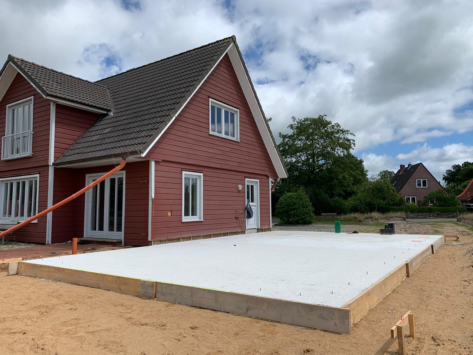

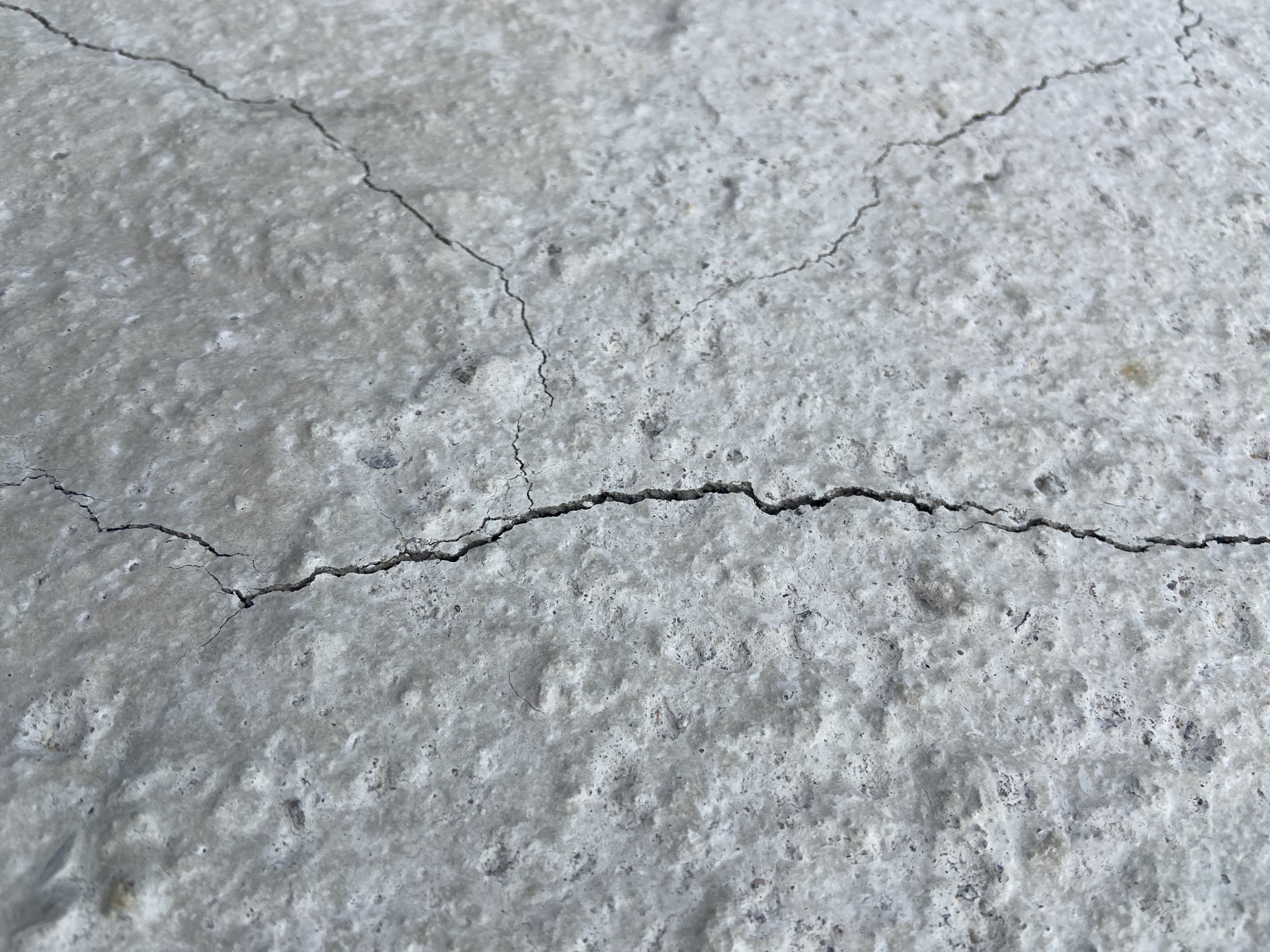

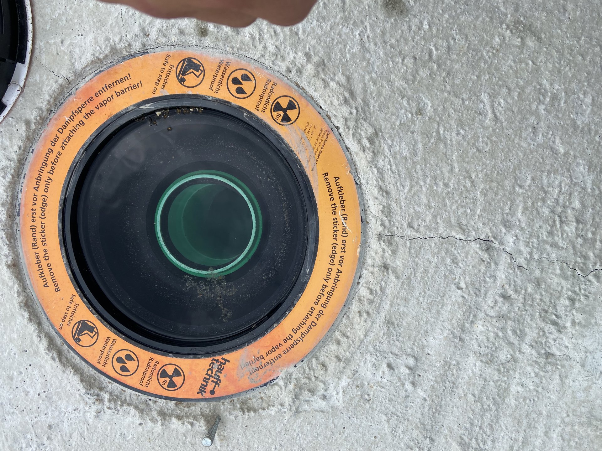

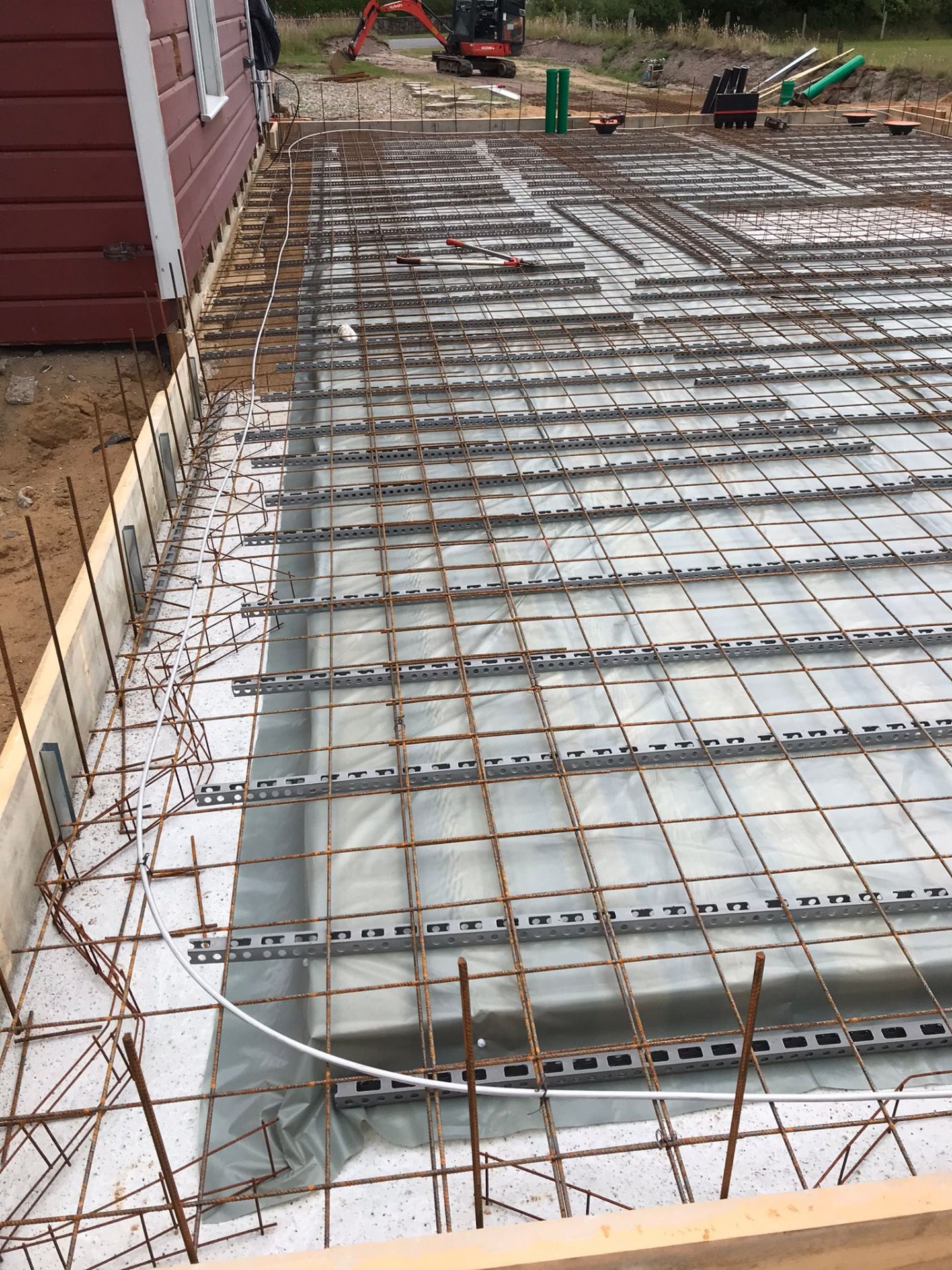

    nachdem bei uns für einen Holzhausanbau ein Ringfundament gegossen wurde, kam in den Folgetagen eine Dämmung, Stahlgerüst und eine neue Schicht "Fundament" (sorry ich kann es nur so Laienhaft beschreiben).

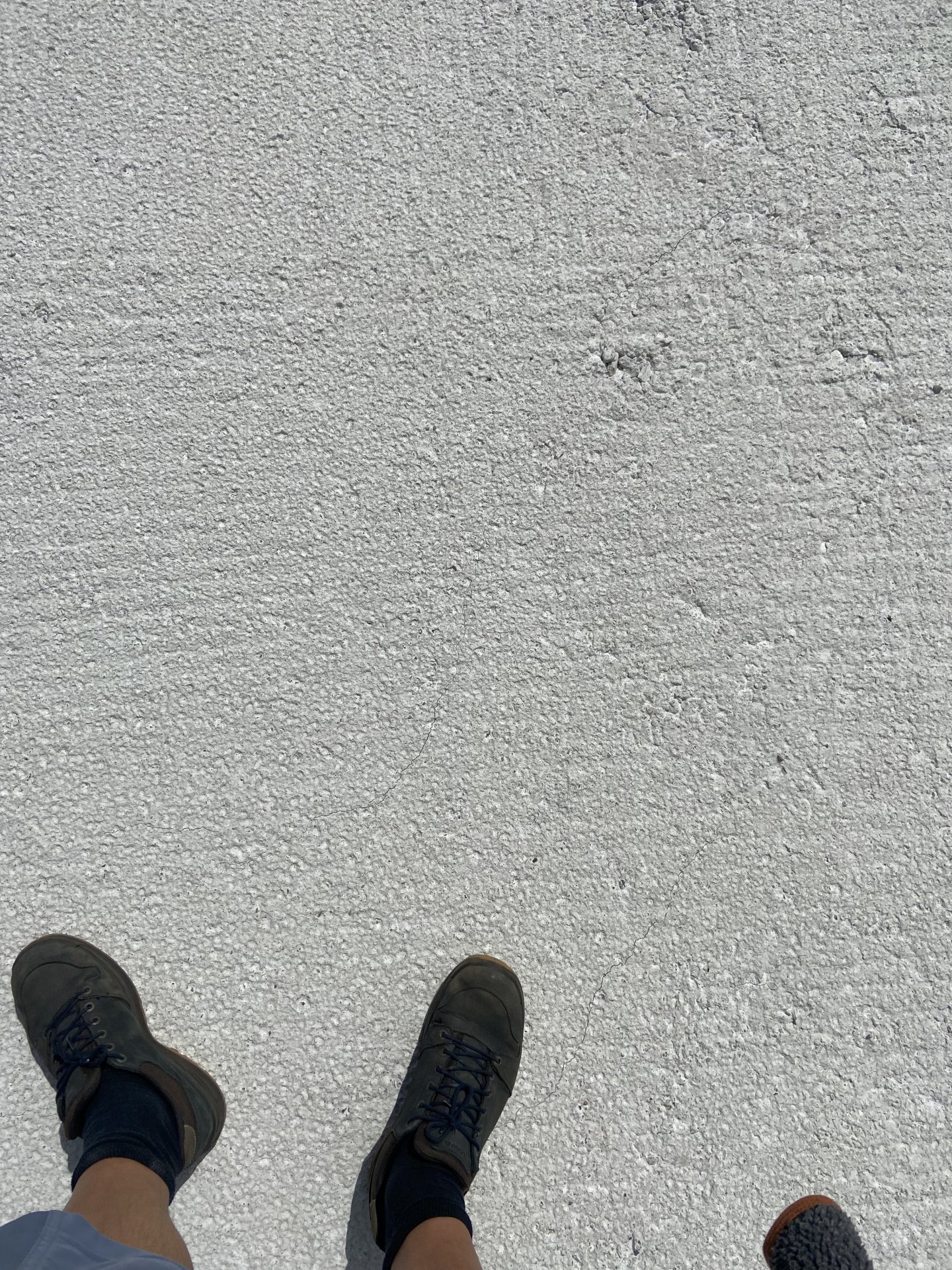

    Jetzt haben sich nach einigen Tagen viele feine und mittlerweile auch einige ca. 1-2mm breite und längere Risse gebildet. Eigentlich ist kein qm Rissfrei...?
    Kann uns jemand sagen, ob das so ok ist? Demnächst soll es mit der Richtung des Fertighauses weitergehen.
    Danke für eure Hilfe!!

    Der Beton wurde nicht nachbehandelt.

    Muss man das?
    Kann man das jetzt 6d danach noch?
    Bzw kann man trotzdem so weitermachen?

    Ja, Nachbehandlung vom Beton ist ein Muss!!!
    Nach 6 Tagen ist es zu spät dafür…
    Risse müssen Fachmännisch saniert werden
