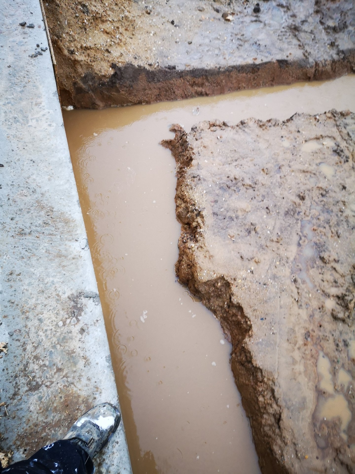

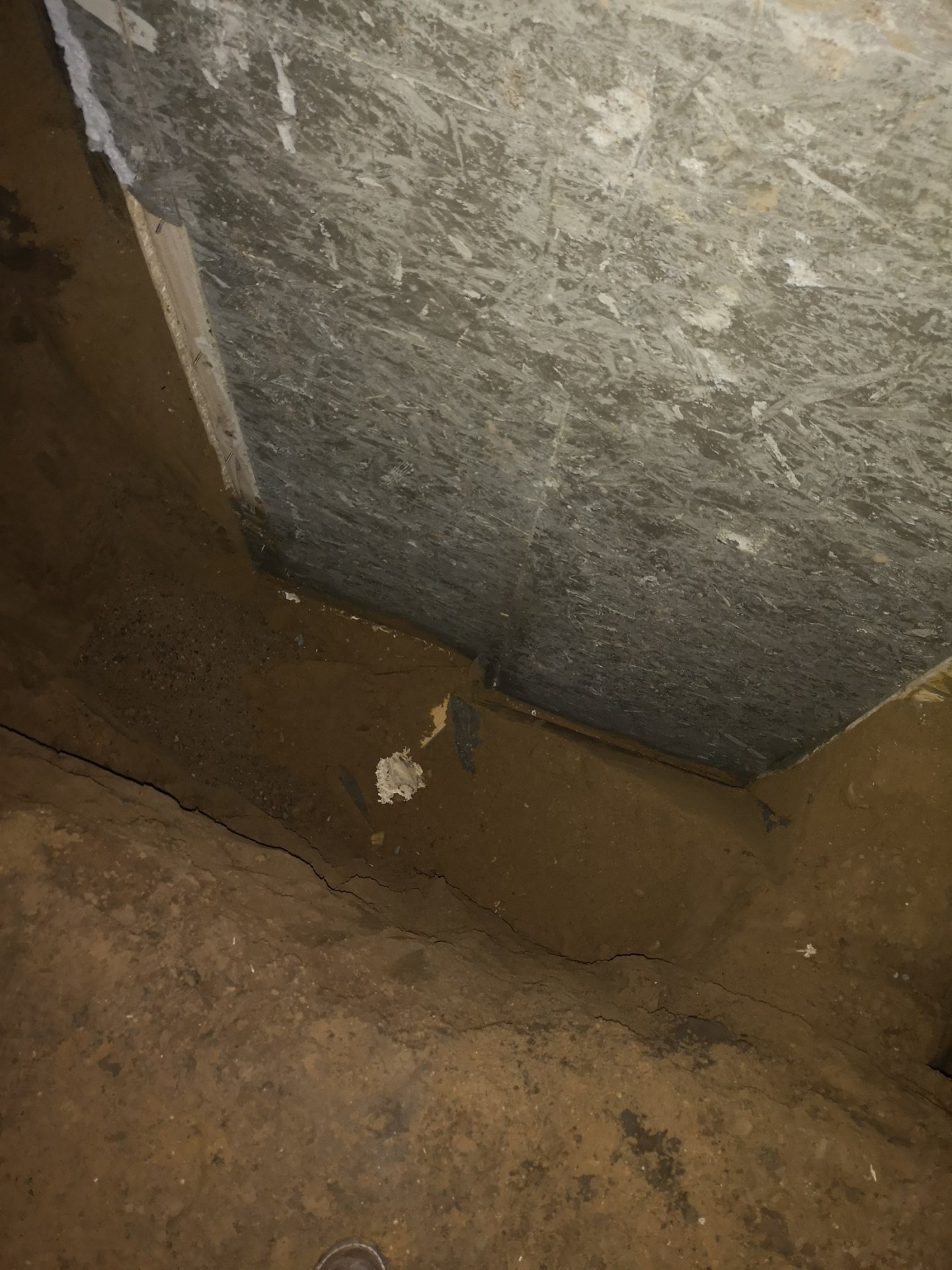

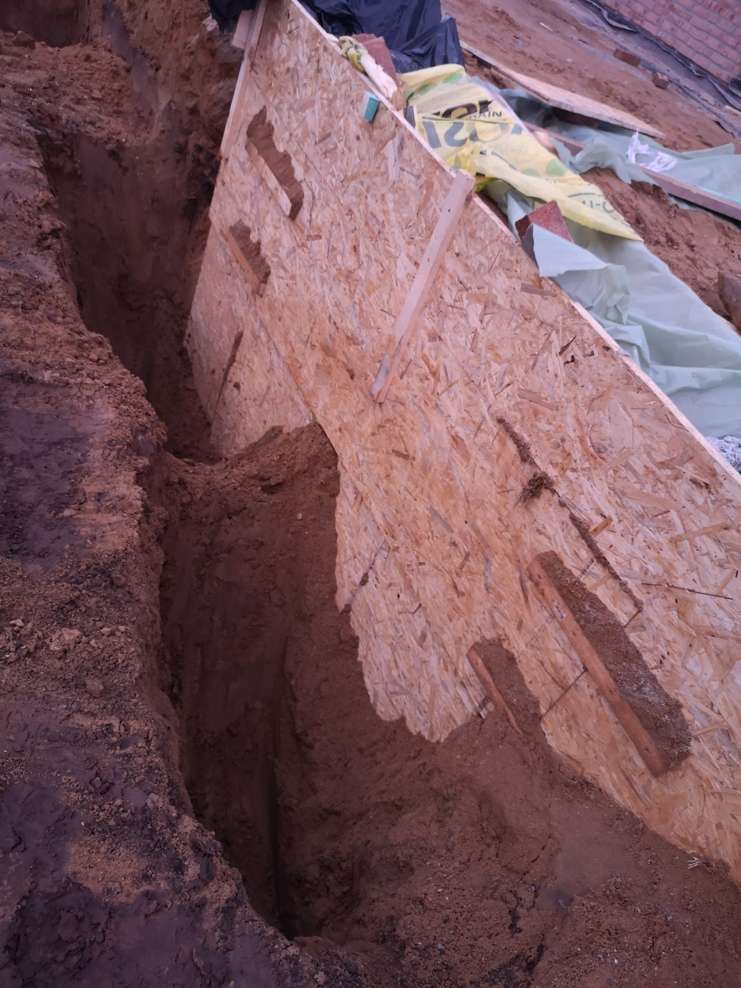

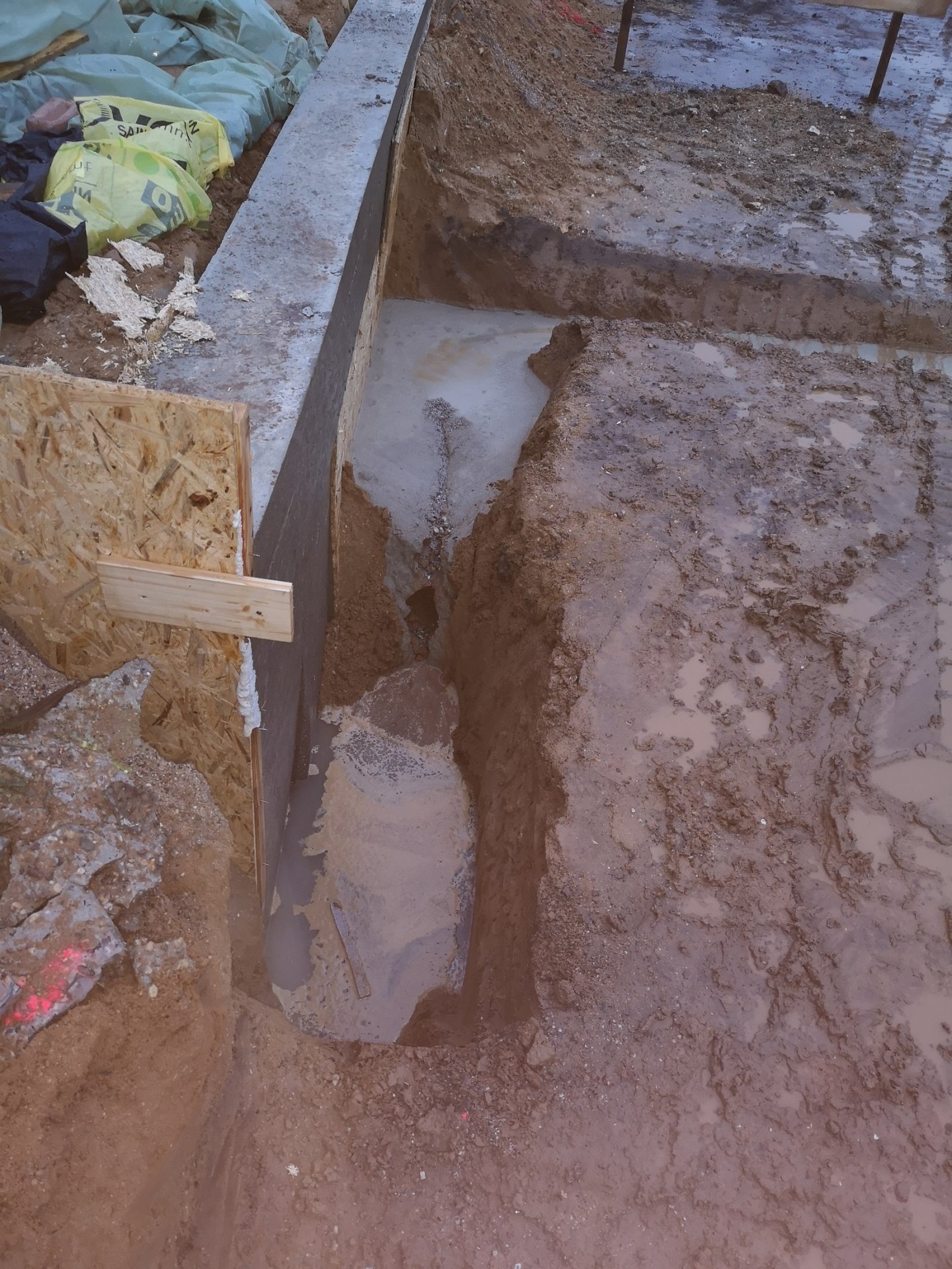

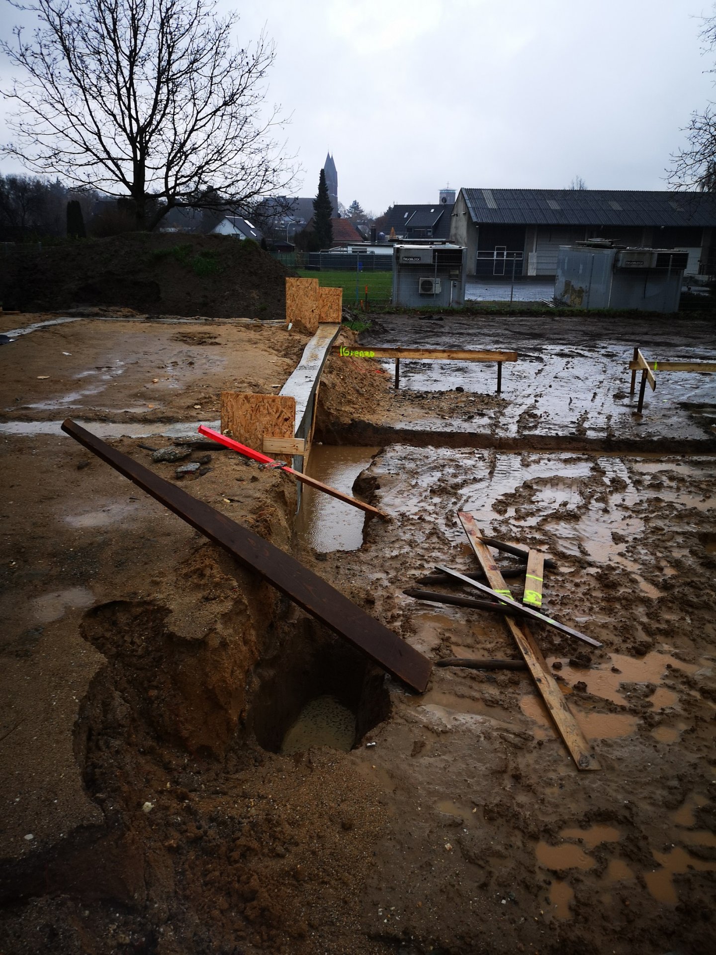

    Sehr geehrte Bauexperten,
    wir benötigen euren Rat bzgl. unseres Ringfundaments der Großraumgarage. Letzte Woche erstellten wir unser Ringfundament. Dazu baggerten wir einen 40cm x 80cm großen Graben aus, welcher als Ringfundament die Maße 5.80m Breite x 8.80m Länge misst. Mit der rechten Außenkante des Fundaments grenzen wir an Nachbars Grundstück, welches sich ab Ende letzter Woche im Bau befindet. Einen Tag später kam der Architekt unseres Nachbarn auf mich zu und erklärte mir, dass 80cm Tiefe nicht ausreichen würden um eine Frostsicherheit zu gewährleisten. Nach langem hin und her rückte er mit der Sprache raus und erklärte, dass Nachbars Grundstück nicht aufgefüllt wird, sondern im hinteren Bereich ausläuft und ausserdem 2.10m tiefe Punktfundamente im vorderen Teil unserer Garage ausgeschachtet werden müssen, da darauf später Streifenfundamente erstellt werden.
    Das Ende vom Lied ist nun, dass wir den Graben unseres Ringfundaments, welches an das Nachbargrundstück grenzt, auf 1.60m Tiefe ausgehoben haben. Das Ringfundament ist nun mit Beton verfüllt und ist ca. 9 Tage ausgehärtet.
    Unser Ringfundament soll als Frostschürze unserer 20cm dicken Bodenplatte dienen.
    Nun zum Problem: Das Bauunternehmen unseres Nachbarn hat im vorderen Teil unseres an Nachbarsgrundstück angrenzenden Ringfundaments ca. 3 Meter Länge bis zur Fundamentsohle ausgeschachtet. Dieser Schacht ist nun seit 5 Tagen offen und läuft voll mit Wasser, sodass unser Fundament seitlich nur noch 80 cm herausragt. Kann mir jemand sagen, ob ich in irgendeiner Form agieren sollte oder gar muss? Sind Folgeschäden zu erwarten? Ich weiss momentan nicht wie ich mich verhalten soll.
    Ich bedanke mich recht herzlich im Voraus.
    Anbei füge ich noch ein paar Bilder zur Veranschaulichung
    Ganz lieben Gruß
    Patrick
  2. #2 Fabian Weber, 09.12.2019
    16.591
    6.621
    Sag der Baufirma vom Nachbarn, dass sie das dauerhaft auspumpen sollen.
