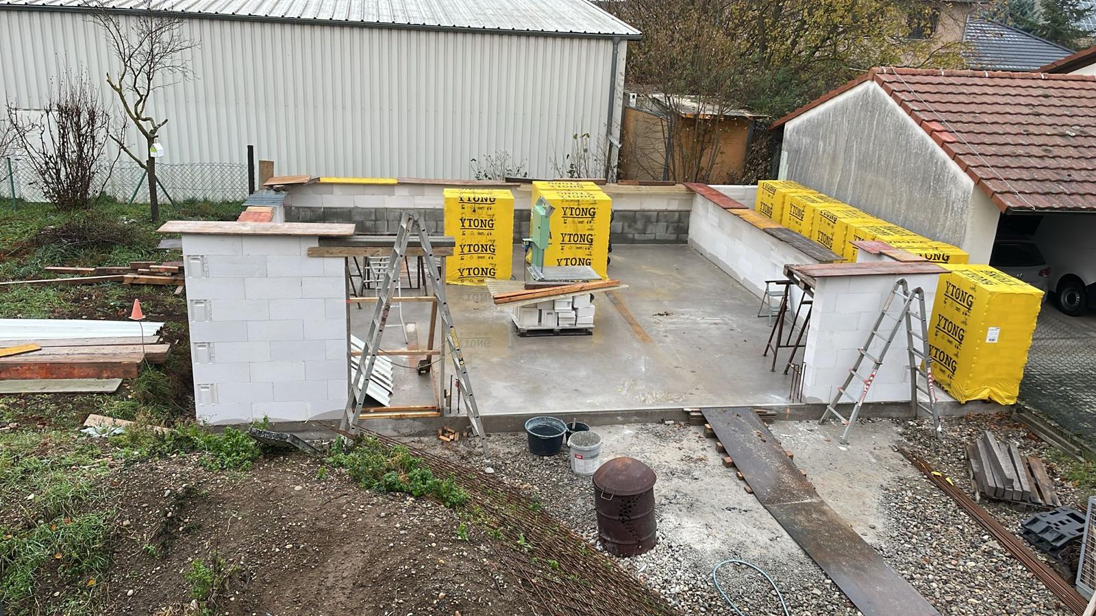

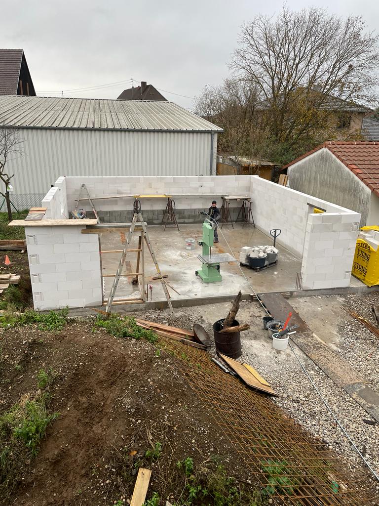

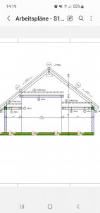

    Guten Morgen,
    Ich hätte 2 Fragen an wissendes Fachpersonal;-)
    Ich bin die Tage fertig mit Mauern unserer Garage.(24er Ytong 9x8,3m)(Satteldach 38grad, Wandhöhe Oberkante Ringgurt 2,55m) Der Ringgurt und beide Torpfosten müssen daher als nächstes Geschalt und betoniert werden.
    Jetzt stellt sich mir die Frage ob ich Beton selber anmissche vor Ort oder kommen lasse.
    Transportbeton inkl Pumpe sind ca 1400-1500€ bei den benötigten 2,7Kubik.
    Wenn ich Zement im Baumarkt hole, sind es ca 1300kg was ich benötige, richtig?
    Hätte dann diesen genommen:
    Zement CEM II B-M S-LL 32 5R 25 kg kaufen | Globus Baumarkt
    Und dazu 5T Betonkies 0/16, richtig?
    Dann komme ich auf 250€ + ca 150€, also 400€.
    Ich erreiche wenn ichs selber mische halt nicht die Qualität von C25/30.
    Schlimm?
    Jetzt die Frage zur Ausführung;-)

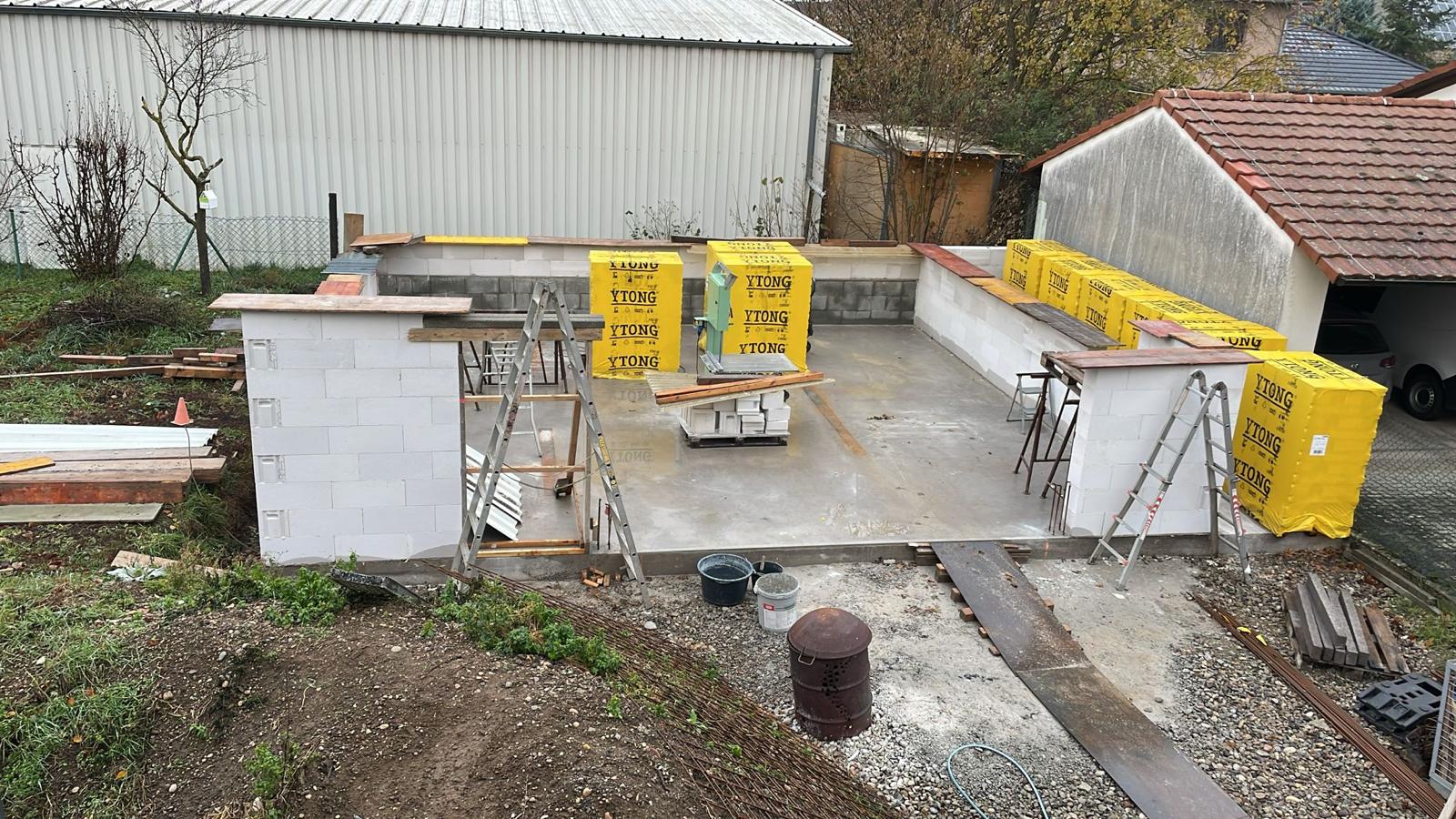

    Die gemauerte Wand ist 2,3m hoch, Ringgurt wird 25cm.
    Die Torpfosten werden allerdings 3,5m hoch und der zu Betonierende Sturz hat dann 4,7m(4,2m Torlichte)
    Es stellt sich ja schwierig die Schalung der Torpfosten an einem Stück zu machen.
    Da ich neben dem Torpfosten ja erst hoch schalen kann wenn der Ringgurt neben den Torpfosten betoniert ist und ich die Mauer darauf bis Oberkante Torpfosten machen kann.
    Ich weiss jetzt nicht ob der Ringgurt Verbindung braucht im Kreis.
    Mein Plan wäre jetzt daher:
    Schalung für den Ringgurt komplett machen und die Pfosten nach unten mitmachen bis auf 2,55m.
    In die Pfosten dann ne Bewehrung zu machen wo nach oben raus schaut.
    Und im 2ten Step dann die Pfosten ab 2,55 bis 3,5m bzw OK 3,75m zusammen mit dem Torsturz.
    Hat dies dann genügend Verbindung wenn die Torpfosten halt nicht am Stück gegossen werden?
    Und reicht so die Verbindung vom Ringgurt aus?

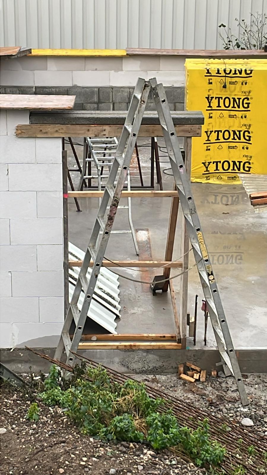

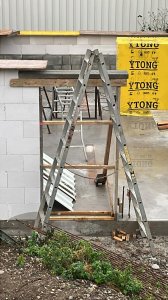

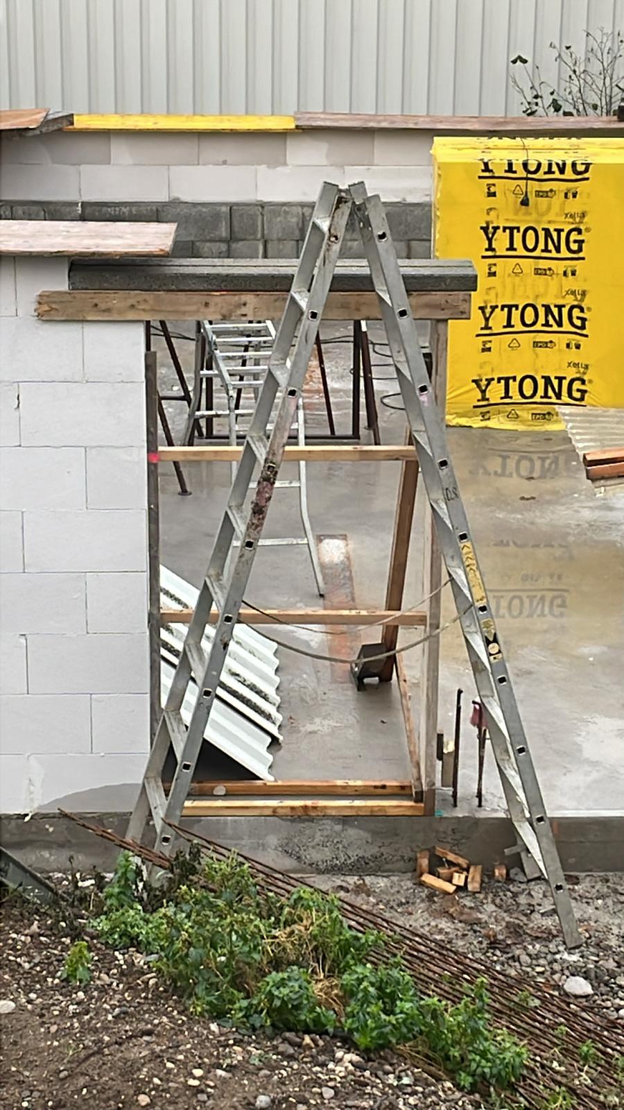

    Im Anhang ist ein Bild wo ich schon die Tür eingeschalt habe und Betonsturz drüber., direkt links nebens Tor an den Betonpfosten kommt noch die Eingangstür mit 210x110m.
    Viel Text, hoffe es ist verständlich;-)
    Dank euch

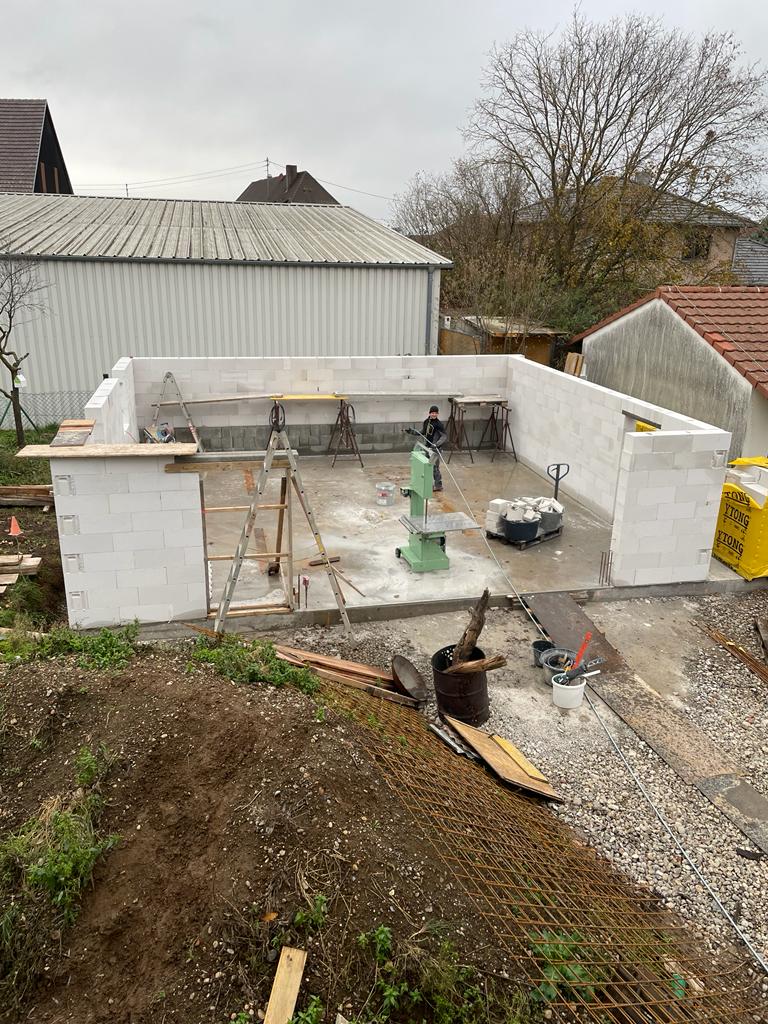

    Wenn ich mir die Baustelle so anschaue: Wie willst du denn die 2,7Kubikmeter Beton da reinbekommen, wenn du vor Ort anmischst? Das sind über 6 Tonnen Material, oder in 15kg-Eimern ausgedrückt: über 400 Eimer. Nach spätestens 200 Eimer ist der erste Beton schon hart ;-)
    Ich habe in dieser bauart bei mir einen Sturz im Bestandsgebäude betoniert, mit knapp 2t Beton. Das war schon sportlich, aber da gab es keine Alternative.

    Ja das wird sportlich...
    Ich dachte da zu zweit an einen Samstag Arbeit;-)
    Nicht realistisch?
    Ob der erste beton am einen Ende vom ringanker trocken ist, ist ja egal wenn er schon gerüttelt und eben ist.
    Was halt für vor Ort machen spricht ist die Tatsache das ich es ja wahrscheinlich in 2 Etappen machen muss.(und das es 1000€ billiger ist)
    Alles was über dem ringurt ist (torpfeiler und torsturz) kann ich ja eben nicht direkt mitmachen, das ist mir heute morgen gekommen, oder mach ein getrennte Schalung von Pfeiler komplett und torsturz.
    Sonst drückt es ja den ganzen beton von oberhalb seitlich zum ringgurt raus.
    Aber wenn ich es getrennt mache, sind pfeiler eben nicht mit dem Ringgurt verbunden.
    Ich könnte höchstens zu Abtrennung(pfeiler zu ringgurt eine stahlplatte mit 25x24cm einlegen und da links und rechts Betonanker dran schweißen, dann wäre pfeiler über der Platte mit dem Gurt verbunden.
    Dann könnte man Gurt, pfeiler und torsturz in einem machen.
    Aber ich bezweifle das dies ein Rohbauer aufm Bau wo machen würde, oder?
    Wie würde das ablaufen wenn in der Realität aufm Bau;-);-)

    Nein, nicht realistisch!
    Du brauchst minimum 5 Personen, die Malochen gewohnt sind. Also keine Schreibtischtäter:
    - 1 Füttert den Betonmischer
    - 2 Schleppen Eimer
    - du stehst auf dem Gerüst und füllt die angereichten Eimer in die Schalung (wohl gemerkt: Gerüst! komme nicht auf die Idee, das per Leiter zu machen!)
    - einer bedient die Rüttelflasche und kümmert sich um sonstige Kleinigkeiten.
    Dann ist das in einer 8h-Schicht erledigt.
    Das mit den Etappen ist doch gar kein Problem. Keine große Baustelle wird am Stück betoniert ;-)
    Die Bewehrung hält das Bauwerk zusammen. Auf den Beton wirkt "nur" Druckbelastung. Daher kannst du in deinem Bauvorhaben auch zuerst die Stützen betonieren, dann den Anker, dann die Verlängerung der Stützen, und zum Schluss den Sturz. Das wäre auch bei Handarbeit die einzig sinnvolle vorgehensweise.
    Die Bewehrung muss halt statisch passen und absolut durchgängig sein.
    Du wirst dir vermutlich schon ordentlich die Karten legen beim Bau der Schalung. Für den Umlaufenden Anker brauchst du entweder Schalbauteile als verlorene Schalung, oder eine modulare Leichtschalung. Das Material drückt wie hölle, das ist nicht mal eben schnell mit ein paar Schalbrettern zusammengenagelt.

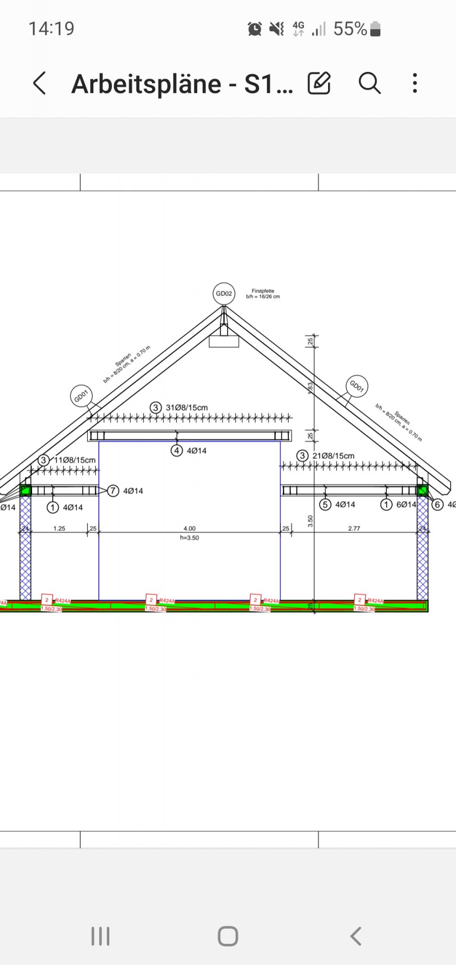

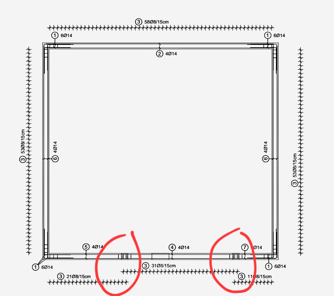

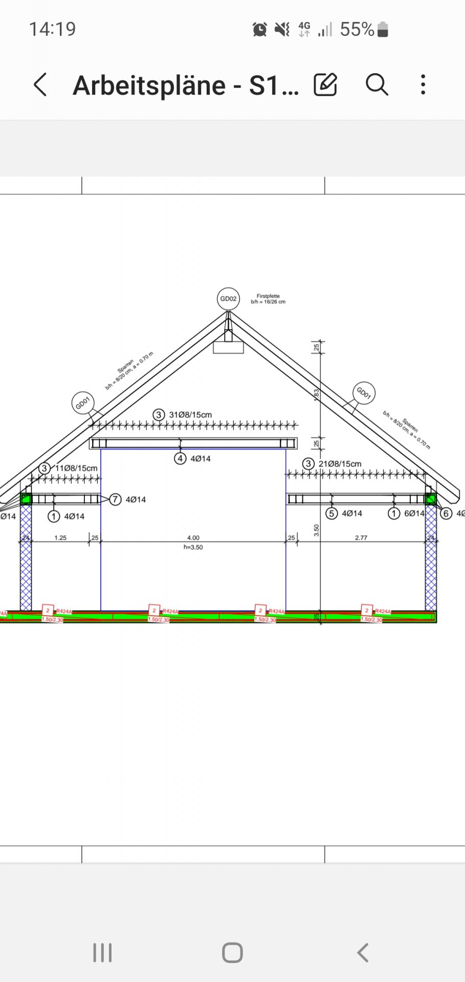

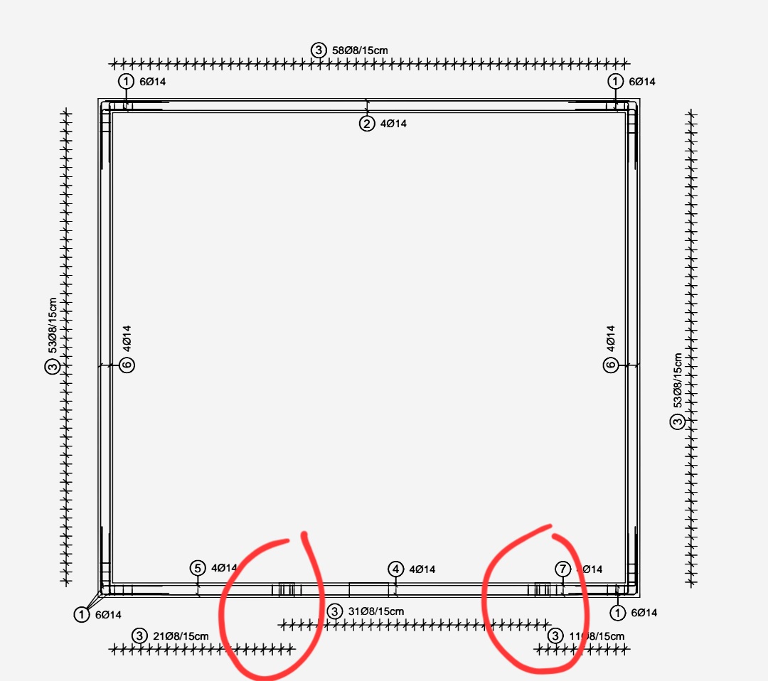

    Die Bewehrung des Ringankers ist ja bei den pfeilern unterbrochen.
    In den pfeilern senkrecht ist keine Bewehrung vorgesehen.
    Deshalb dachte ich ja ich muss pfeiler und Gurt am Stück Gießen.
  9. #9 danielg40, 07.12.2023
    danielg40
    danielg40
    26.08.2021
    218
    12
    Der Gurt ist ja hier unterbrochen. Bzw im Sturz natürlich die Bewehrung, aber diese ist ja nicht mit Ringgurt verbunden

    Das spielt für die Betonage keine Rolle. Mich persönlich wundert, dass da keine Bewehrung vorgesehen ist, aber ich bin da nicht der Experte. Dazu kann nur der Statiker was sagen...

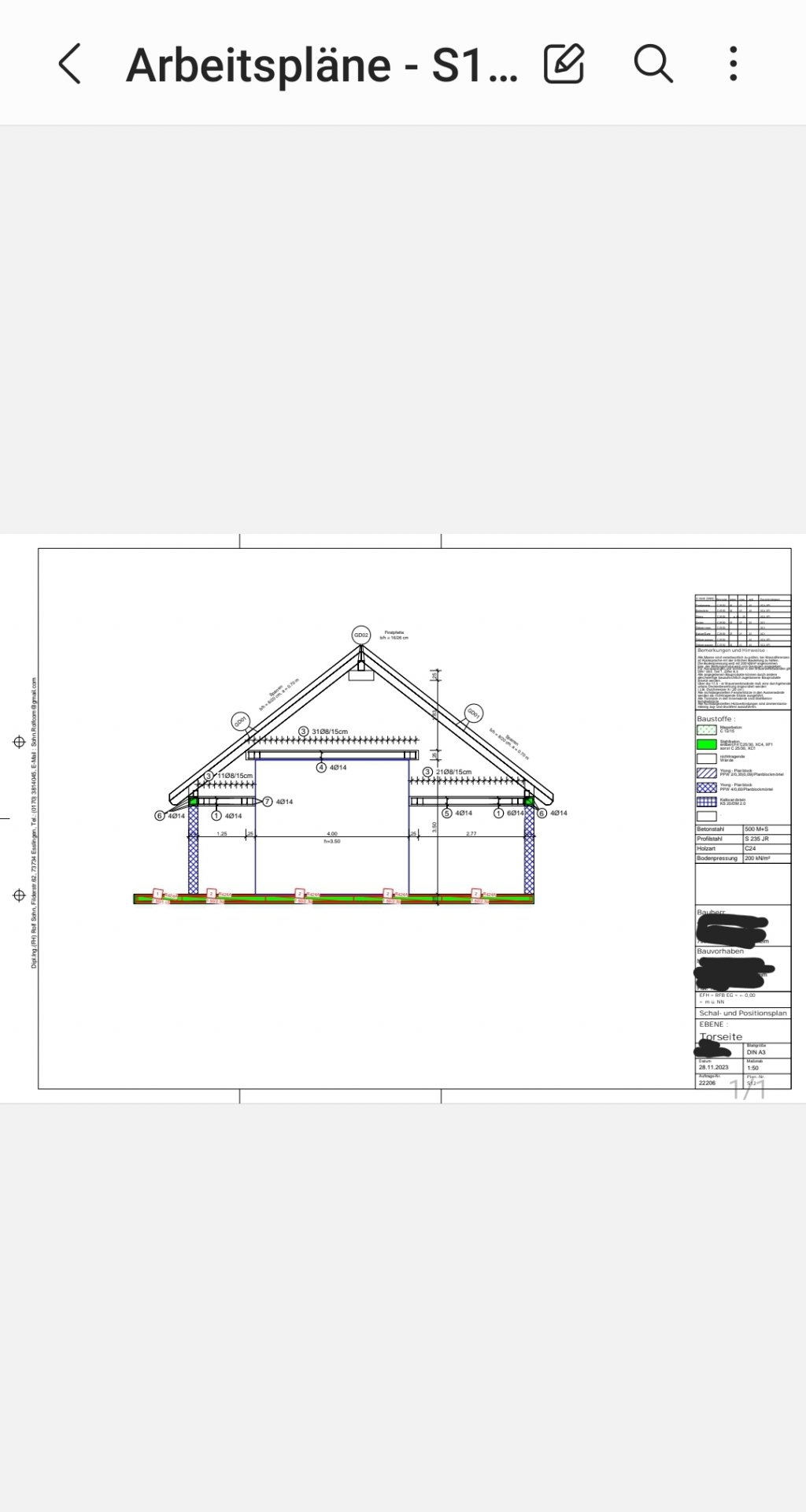

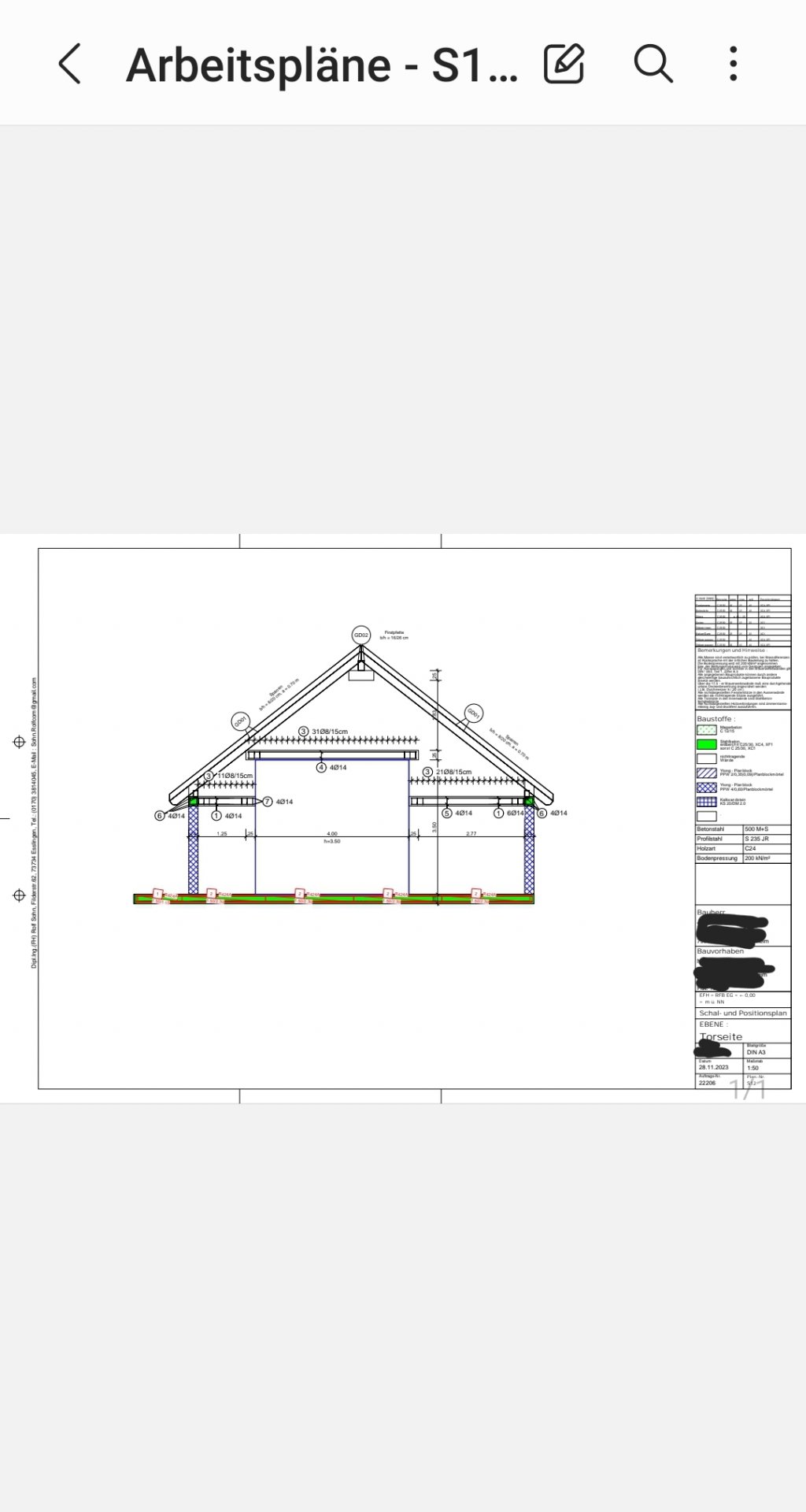

    Ich finde auf der Zeichnung keine Pfeiler?! :confused:
    (Und auch keine Türöffnung.)
    Bist du sicher, dass deine Ausführung der statischen Berechnung entspricht?
  18. #18 danielg40, 09.12.2023
    danielg40
    danielg40
    26.08.2021
    218
    12
    Das hatte ich auch extra nochmal den Architekt/Statiker gefragt wegen den Pfeilern, ist wohl keine Bewehrung nötig, da nur eine reine Druckbelastung da ist, und keinerlei Zug!
    Und das Eisen 2,7T wurde laut seinem Plan für Bodenplatte und Gurt angeliefert.
    Bei dem Betonrechner komme ich bei 40kg Säcken und 2,7kubik auf 162, bei 25kg Säcken sind es 259st.;-)
    Der Rechner stimmt also so?
    Ja die Sackware sind 0-8.
    Druckfestigkeit ist ja mit 25N angegeben, entspricht das dann C25/30?
  19. #19 danielg40, 09.12.2023
    danielg40
    danielg40
    26.08.2021
    218
    12
    Die Pfeiler sind mit 25cm angezeichnet im Plan, da keine Bewehrung drin ist, sieht man es nicht, vermute ich;-)
    Tür ist keine drin, das ist richtig. Die wurde vor Ort eingeplant, und mit Betonsturz eingesetzt, daher auch laut Statiker kein Problem.
