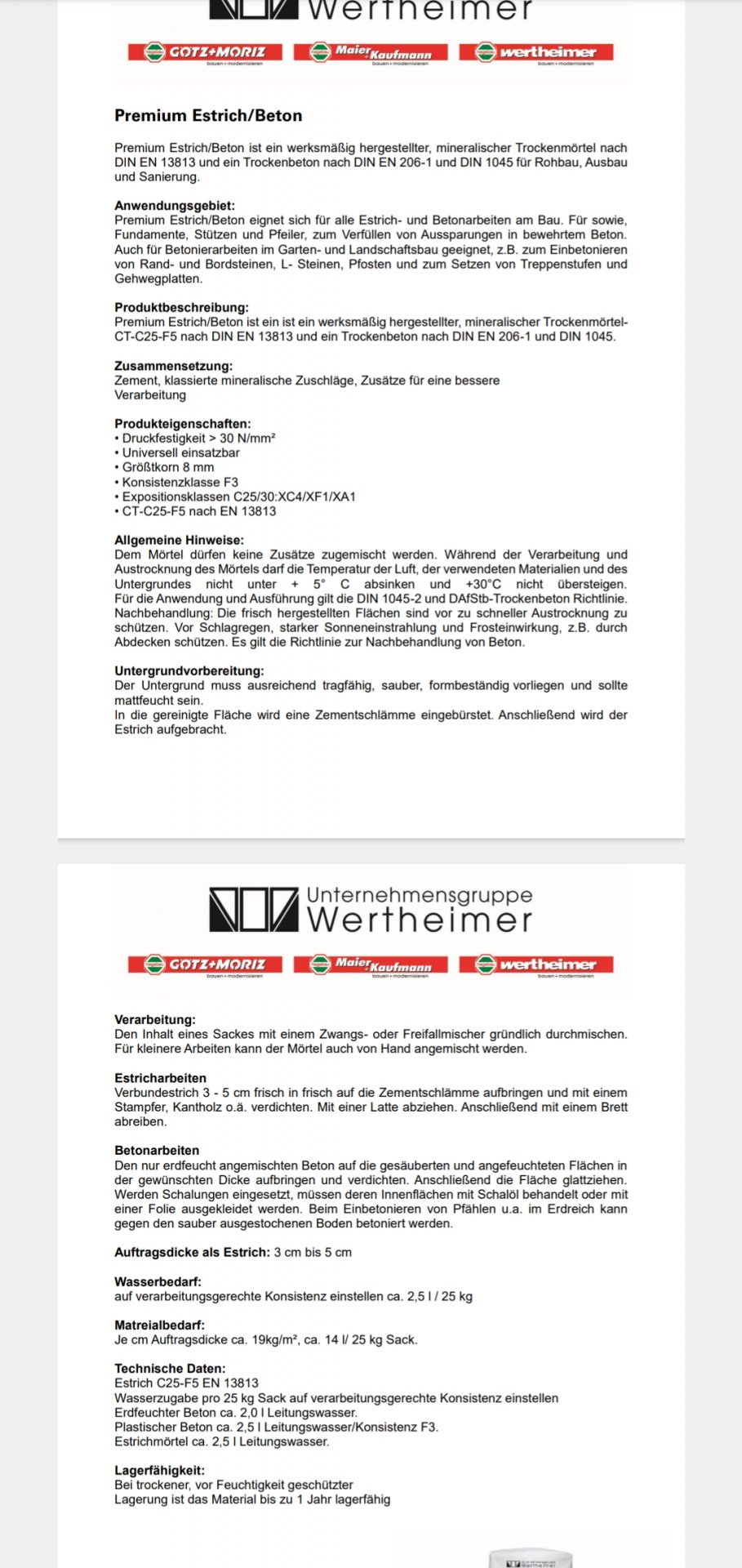

Diskutiere Ringgurt Unterbrechung? Beton selber mischen? im Beton- und Stahlbetonarbeiten Forum im Bereich Neubau; So nochmal...;-)Sorry... Wenn ich in dem Datenblatt schaue stehen 14l/25kg. Dann bräuchte ich nur 193Sack /4825kg. Das ist schon ein Unterschied...
  1. #21 danielg40, 09.12.2023
    danielg40
    danielg40
    26.08.2021
    218
    12

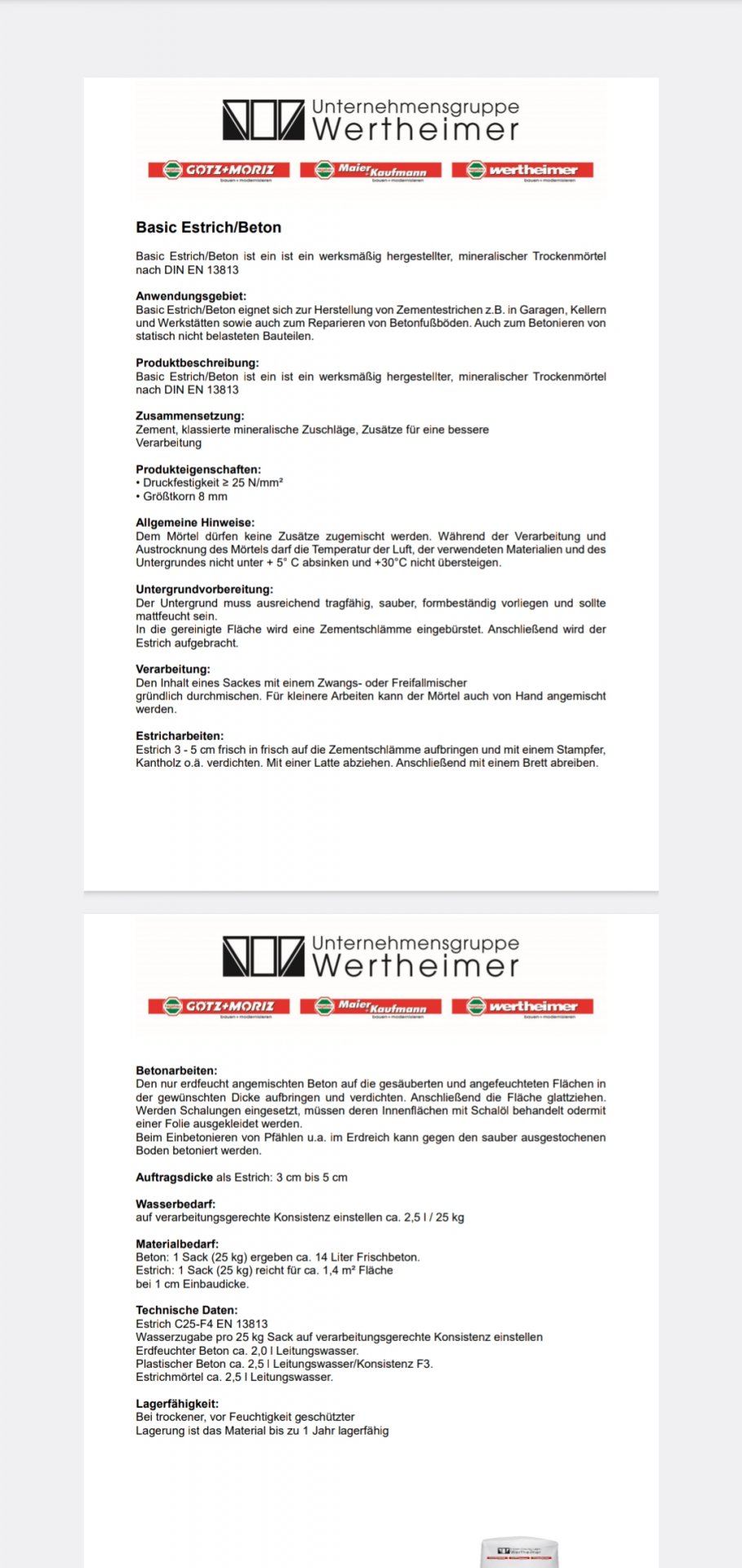

    Das ist schon ein Unterschied zu dem was der Betonrechner ausspuckt...(260Sack/6500kg)
    Auf was nun verlassen?;-)
    Und sehe ich das richtig, das nur der Premium die C25/30 Qualität hat? Brauche ich den Premium ?
    Sind pro Sack 1,50€ Unterschied
    Screenshot_20231209_231604_Drive.jpg Screenshot_20231209_231538_Drive.jpg Screenshot_20231209_231604_Drive.jpg

    2700÷14L = 189Sack
    193x25kg = 4825kg

    1 m³ = 1000 ltr. - 1 Sack ergibt ? ltr. (sollte drauf stehen) , also ziemlich easy.
    Baustellenmischungen an tragenen Bauteilen sind für Firmen eigentlich nicht mehr möglich da diese keinerlei Nachweise für irgendwelche Normen, DIN, etc. besitzen
  5. SIL
    10.880
    4.220
    Leichte Mathe Probleme schon am Anfang ...also entweder kaufst jetzt Sackware mit C25 wobei die 14 l nicht realistisch sind, nimm das Mittel mit 12 l Ergiebigkeit oder du bestellst nun Kies plus Sand plus Zement , es ist auch unwichtig ob du nun 0/8 Sackware oder auf 16er GK abstellst und stell Bewehrung in deine Pfeiler ( Anschlusseisen ist ja unten vorhanden) das wird kein Ing.-Techn. Bauwerk ...die Güte die du händisch erzielst reicht vollkommen aus

    Wieso Mathe Probleme?Was stimmt an meiner Rechnung nicht?
    Wegen den 14L frage ich ja deshalb, on das realistisch ist, die 14L sagt ja der Hersteller;-)
    Also dann rechne ich mit 12L.
    Und es wird definitiv Sackware, ich möchte halt nur nicht 1T zuviel kaufen;-)
    Also reicht mir der günstigere BASIC (von den beiden Datenblättern)
    Dieser ist ja auch mit C25 angegeben!?
    Ich werde eine Bewehrung mit rein machen wenn ihr mir das empfehlen würdet.
    Da möchte ich auch nicht dran sparen, ist nur das besorgen und holen wieder aufwendig;-)
    ABERRRR....Hat mein Statiker wirklich Unrecht wenn er sagt das in die Pfeiler keine Bewehrung rein muss?

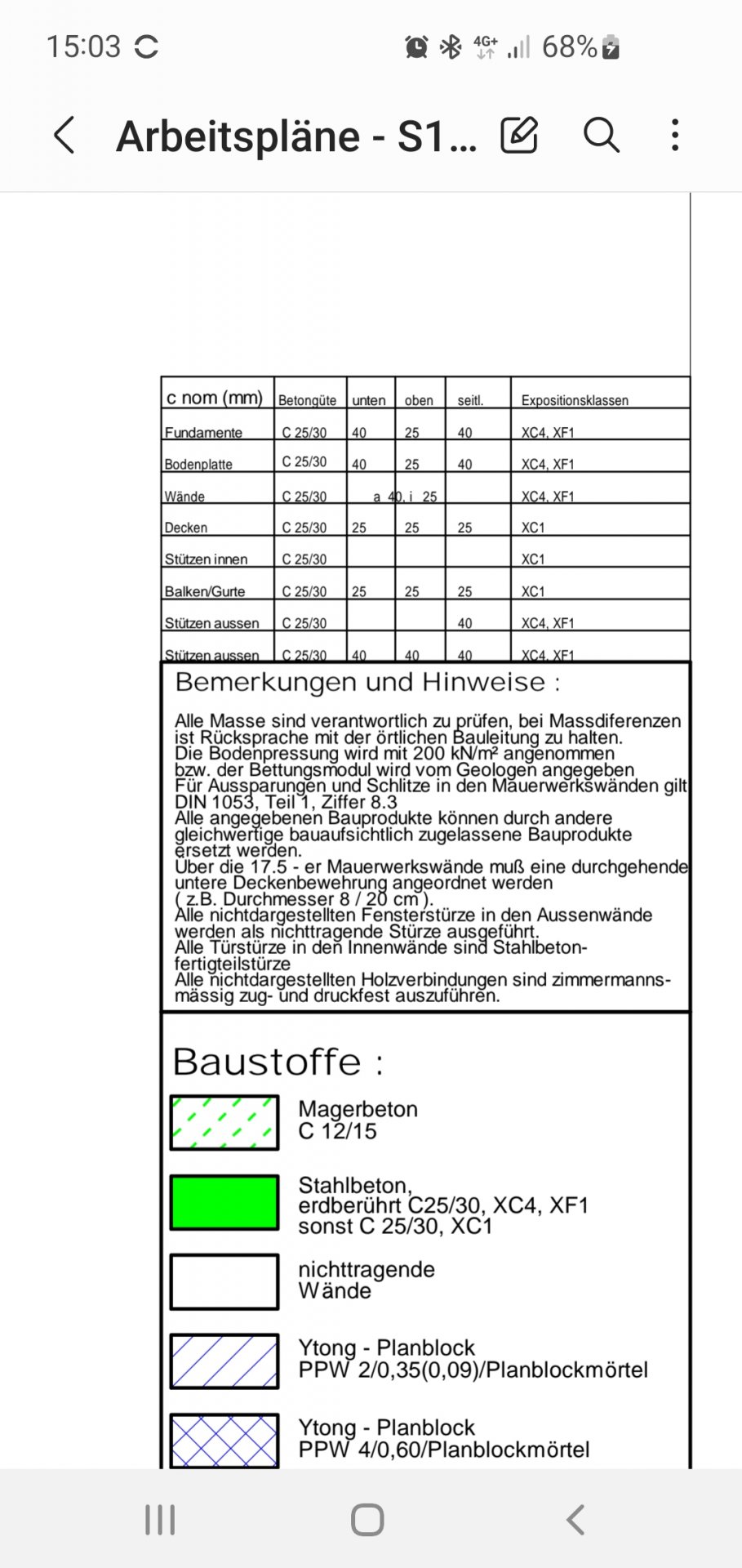

    Wie meinst? Eine Palette hat 48Sack mit 25kg.
    Also 1200kg.
    Ich bestelle jetzt 5 Paletten, dann habe ich bissel Puffer...brauch nächstes Sommer auch nochmal was für Randsteine.
    Ja das ist Angststahl von mir;-)
    Ja laut Statik ists C25/30 XC1 für Balken/Gurte.

    Ich wollte jetzt keine Physikalische Gesetze hier ändern...
    Aber für mich sind 12L Beton auch 12L Wasser(was das Volumen angeht)
    Sackware deshalb, weil wir es in einer grossen Wanne direkt oben in Arbeitshöhe anmischen werden.
    Die Säcke auf der Palette kann ich mitm Bagger hoch heben.
    So möchte es mein Kollege machen der mir hilft, so handhaben die das im echten Leben auf den Baustellen auch ;-)
    Mir stellt sich nur immer noch die Frage, ob mir der BASIC reicht, da nur der Premium mit C25/30 angegeben ist. Beide haben aber eine Druckfestigkeit von 25N.
    Wenn ich im Baustoffhandel frage, verkaufen dir mir zu 95% den Premium;-);-)
