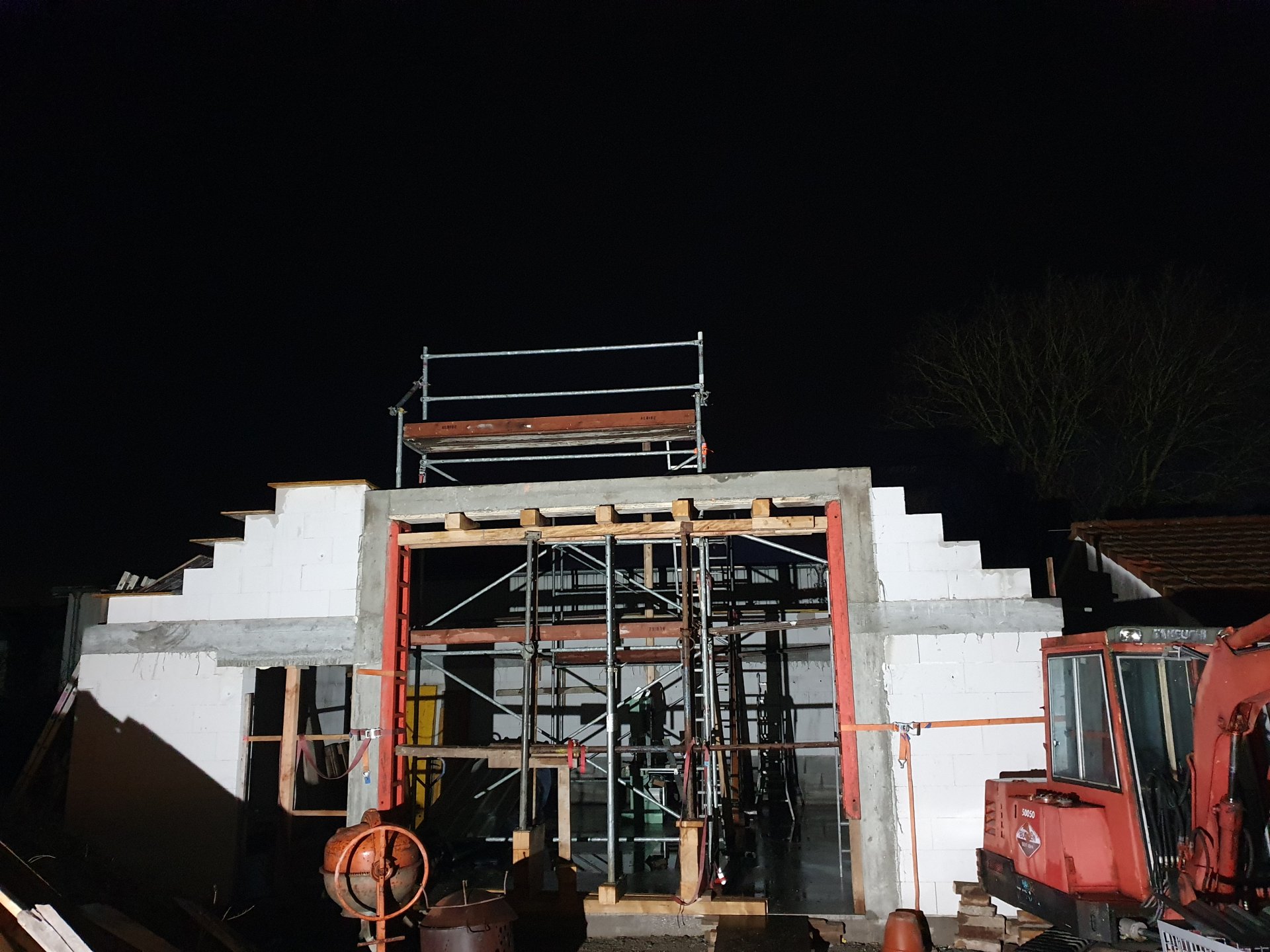

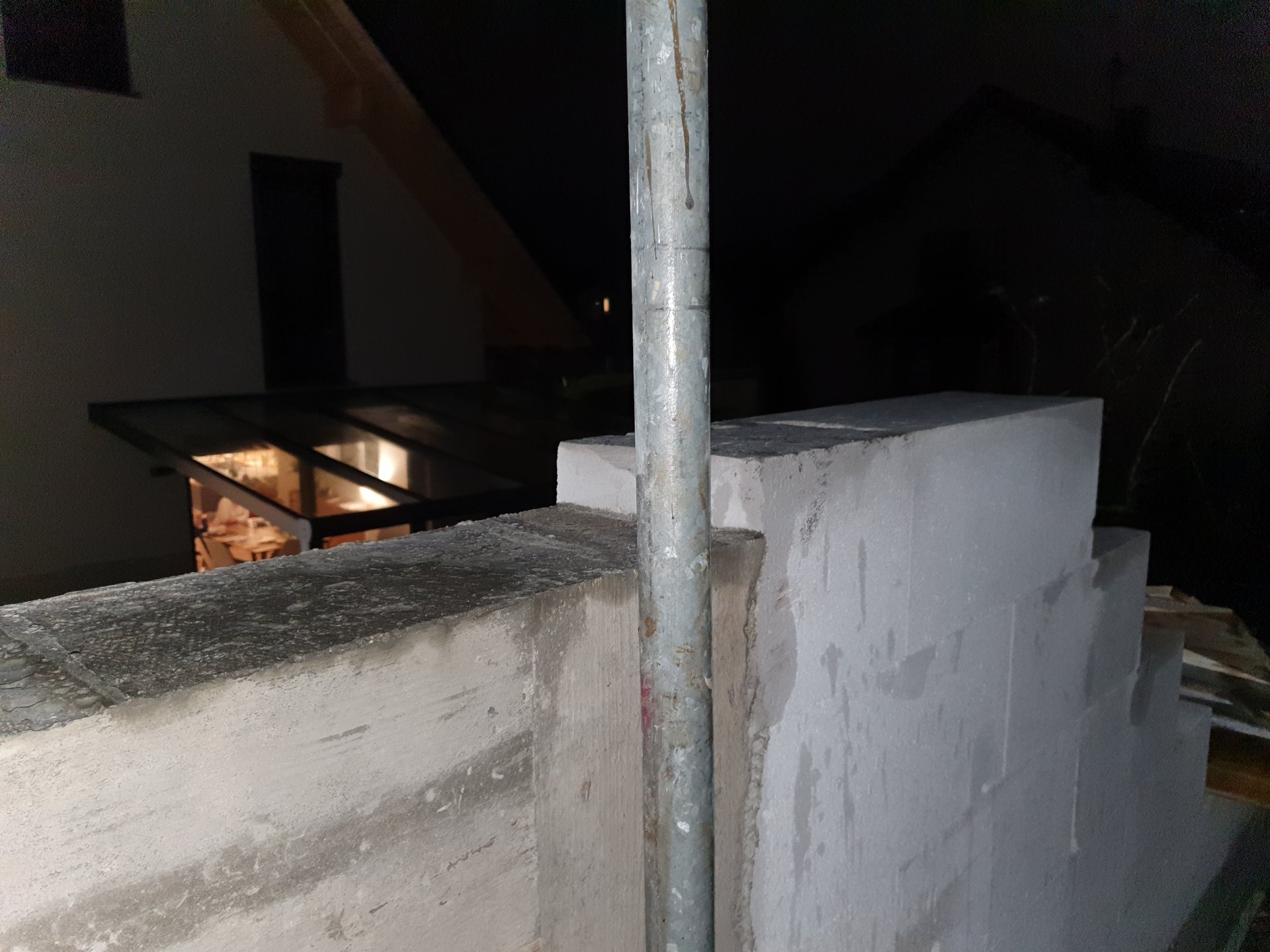

    Hihi,
    Sturz und Pfeiler sind fertig.
    Wie würdet ihr jetzt darauf weiter Mauern?
    Die Oberkante Sturz ist 7cm unter der stehenden Steinreihe.
    Würdet ihr 7cm Streifen schneiden und diese In Zementmörtel auf den Sturz setzen?
    Oder auf den Sturz volle Steine und die nächste Steinreihe von der Seite kommt um 7cm kürzen, sprich con 25cm auf 18cm runter sägen?

    Ne, habe mich nur an die Masse für Sturz gehalten.
    Habe nur massive 28cm Bretter...Daher wären mehr wie 25cm Sturzhöhe aufwendiger gewessen.
    Aber ich habe ja ne große Bandsäge da stehen....also die Steine sind ratzifatzi abgeschnitten....soviel sind es nicht zum sägen.
    Ich hätte auf den Sturz jetzt ganze Steine gesetzt und die 3-4Steine neben Sturz dann um 7cm zu kürzen auf 18cm, oder?
    Muss halt nur versuchen das ich sie so gerade wie möglich geschnitten bekomme, das sie mir nicht schräg werden.

    Fütter den Sturz auf , du kannst dort besser ausgleichen in der Höhe anstatt an 2 Seiten zu schneiden.

    Danke fürs Feedback.
    Habs mir nochmal angeschaut.
    Auf der rechten Seite muss ich gar nichts mehr neben dem Sturz machen ausser die schrägen Steine.
    Links sind es dann noch glaub 2,5 Steine.
    Sprich wenn ich auf den Sturz auffülle muss ich 8 Scheiben mit 7cm machen, bzw abzüglich Mörtel 5cm.
    Dann ists doch echt einfacher die 2,5 Steine neben dem Sturz um 7cm bzw 5cm(Mörtel hat ja 2cm aufm Sturz)
    Bei den 2,5 Steinen halt genau absägen das sie gut als möglich Plann sind.
    Oder bist trotzdem der Meinung Sturz mit 5cm Scheiben aufzufüllen?

    Wenn du beim Sturz sehr präzise gearbeitet hast, kannst die die Steine da auch direkt mit Planmörtel aufkleben. Dann ist das Abschneiden links tatsächlich am wenigesten Aufwand.
    Leg dir aber schonmal ne Raspel bereit, damit du die Steine final glatt machen kannst - damit du beim Kleben nicht so viel fluchen musst ;-)

    Ne Schicht Zementmörtel muss ich schon drauf machen...vom Abdecken mit Stiropor ists schon nicht ganz 100% eben aufm Sturz;-)
    Raspel wofür?
    Ganzzzzzz minimal ausgleichen kann man ja mitm YTONG Kleber auch.

    Wenns beim Sägen nicht 100% wird, und minimal nicht ausreicht, einfach überschüssiges wegraspeln.
