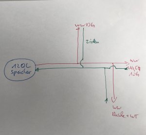

    es geht um eine Ringleitung für Warmwasser (Brauchwasser) in einem Reihenhaus.
    Therme und WW Speicher stehen im Dachgeschoss (DG). Die Ringleitung verlief ursprünglich vom DG ins 1. OG dann EG und Keller.
    Diese Ringleitung wurde bereits mit einem T-Stück für Warmwasser für die Küche im DG unmittelbar hinter der Zirkulationspumpe mit einem ca 6 Meter langen 16mm Außen- / 11,5mm Innendurchmesser Alu-Verbundrohr "angezapft" sprich abgezweigt. Dies funktioniert bestens.
    Nun soll soll ein weiteres T-Stück hinter dem ersten T-Stück für die Ringleitung für das Bad im DG eingesetzt werden. Diese geplante Ringleitung wird eine Länge von ebenfalls rund 6 Metern haben.
    Natürlich gibt es parallel dazu die Warmwasser Rohre sonst wäre es kein Ring :-) Im DG für Küche 20mm Außen / 15mm Innendurchmesser, für 1.OG / EG / Keller weiß ich leider nicht. Für Warmwasser für's Bad ist auch 20mm Außen- / 15mm Innendurchmesser Alu Verbundrohr vorgesehen.
    Wird das problemlos funktionieren? Worauf muss eventuell geachtet werden?

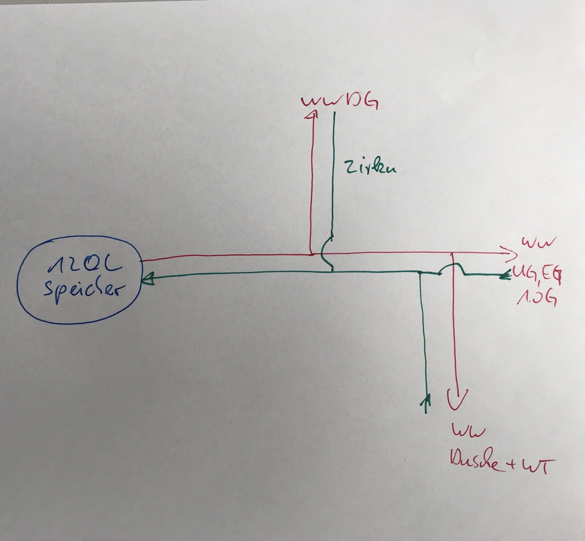

    Hallo Fred,
    habe mal eine Skizze angehängt, bin aber kein Bauzeichner :lock und hoffe es wird nun besser verständlich.
    Leitungen zur Küche DG, 1.OG, EG, KG liegen bereits und funktionieren bestens.
    Die Leitung zu Dusche und Waschtisch sollen neu werden.
    Die Durchmesser Angaben sind die Innendurchmesser der Leitungen.
    Bei Fragen gern fragen :-)

    Mit T-Stücken bringst Du die ganze Zirkulation durcheinander.
    Ich würde eine große Zirkulation bauen.

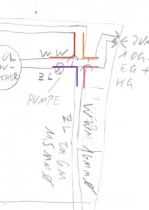

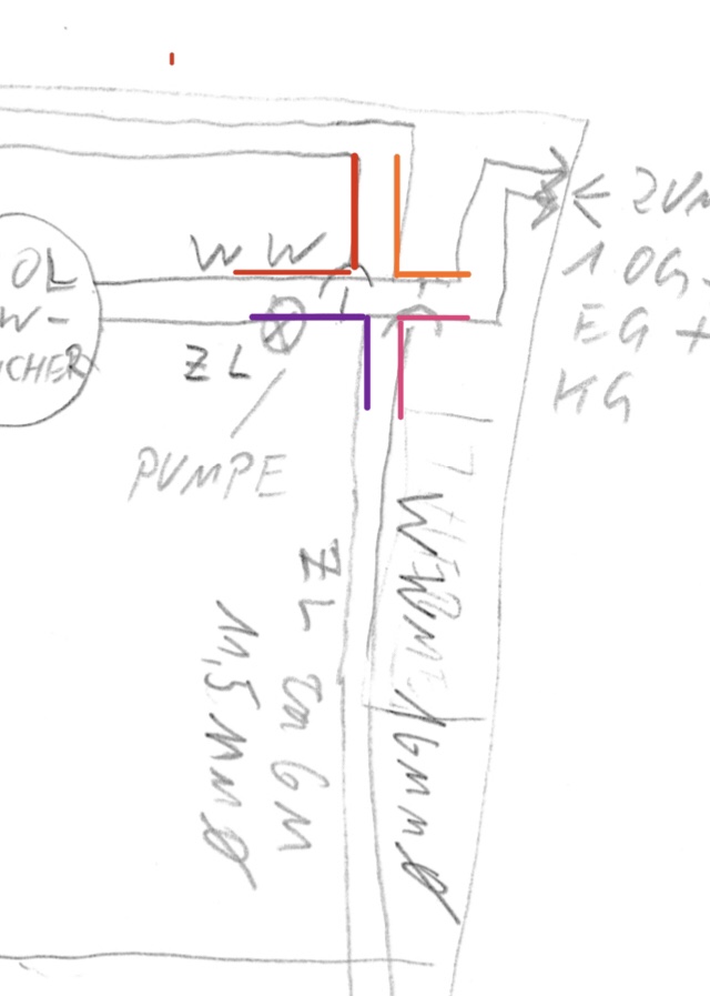

    @@ Fred:
    Denkst du noch daran in meinen Plan zu schauen, ich sollte dich ja erinnern.
    @@ Fabian:
    Kriege ich hier mit dem Wasserdruck oder andere Probleme, da die Leitungen unterschiedlich stark wären?
    Es würden jetzige Zirkulationsleitungen zu Warmwasserleitungen umfunktioniert.
    Oder ist das worscht?
    Die grünen Leitungen, die ins 1.OG / EG / KG führen haben einen Außendurchmesser von 18mm (Zirkulation) und 27mm (Warmwasser), keine Ahnung wie stark die Wände sind. Habe nochmal ein Bildchen eingefügt :-)
    Die rd. 6 Meter Leitungen zur Küche im DG Innendurchmesser11,5mm (Zirkulation) und 15mm (Warmwasser).

    Hallo Dieter, jetzt habe ich mir Deine Zeichnung nochmal genau angesehen und für mich interpretiert...:)
    Wenn Du das hier meinst, dann könnte es klappen.
    Eventuell müsste man in den einzelnen Zirkulationsleitungen noch Regulierventile einbauen, damit auch alle Kreise gleichmäßig versorgt werden. Das wird man ja dann sehen.

    Guten Morgen Fabian,
    ja genau so meinte ich das.
    6m DG / 6m WT/Dusche / viele Meter 1.OG/EG/KG
    Welche Regulierventile würdest du nehmen falls erforderlich?

    Hallo Fabian,
    prima, vielen Dank so machen wir's :lock
    Was meinst Du, kann ich für den zweiten ca. 6 Meter Zirkulationskreis eine Leitung 15mm (Innendurchmesser) nehmen oder sollte ich hier auch wie für den ersten ca. 6 Meter Kreis 11,5mm (Innendurchm.) nehmen? Für die WW-Leitung wie bei der ersten 6 Meter Leitung 15mm (Innendurchm.)

    Habe gestern abend schon mal angefangen zu malen. Wo ist auf Deiner Skizze eigentlich die Tür und das WC?
  16. Dieter
    Dieter
    15.03.2005
    198
    Angestellter
    Frankfurt
    Die sind nicht eingezeichnet, die kriegen kein WW ;)
    Die Tür links neben Waschtisch und das WC links neben WW-Speicher
    Ist ja auch nur "ne hingemalte "Schnell-Skizze"
