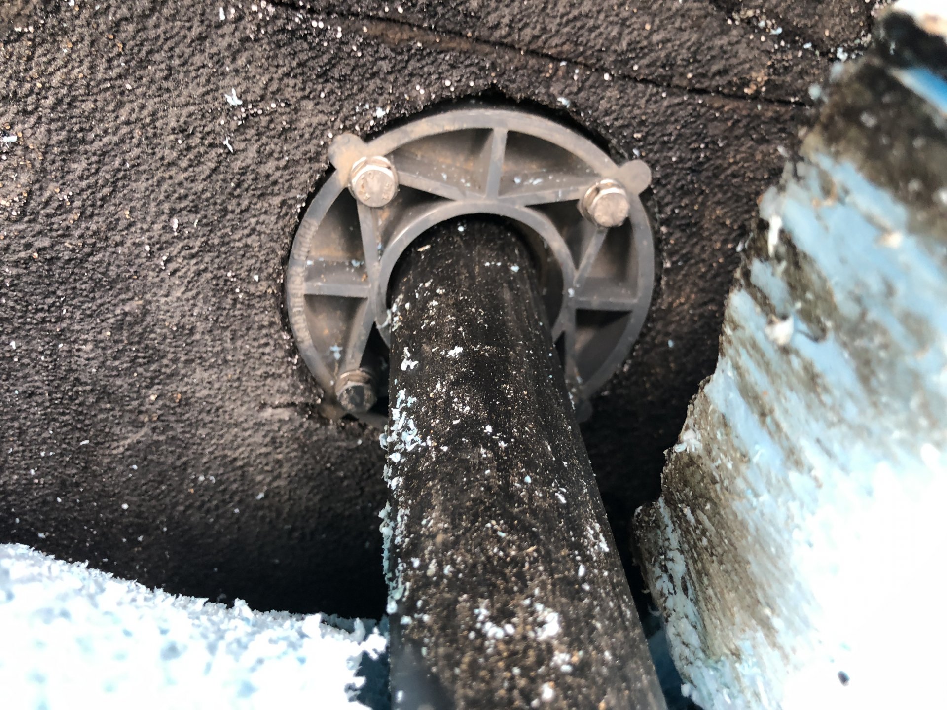

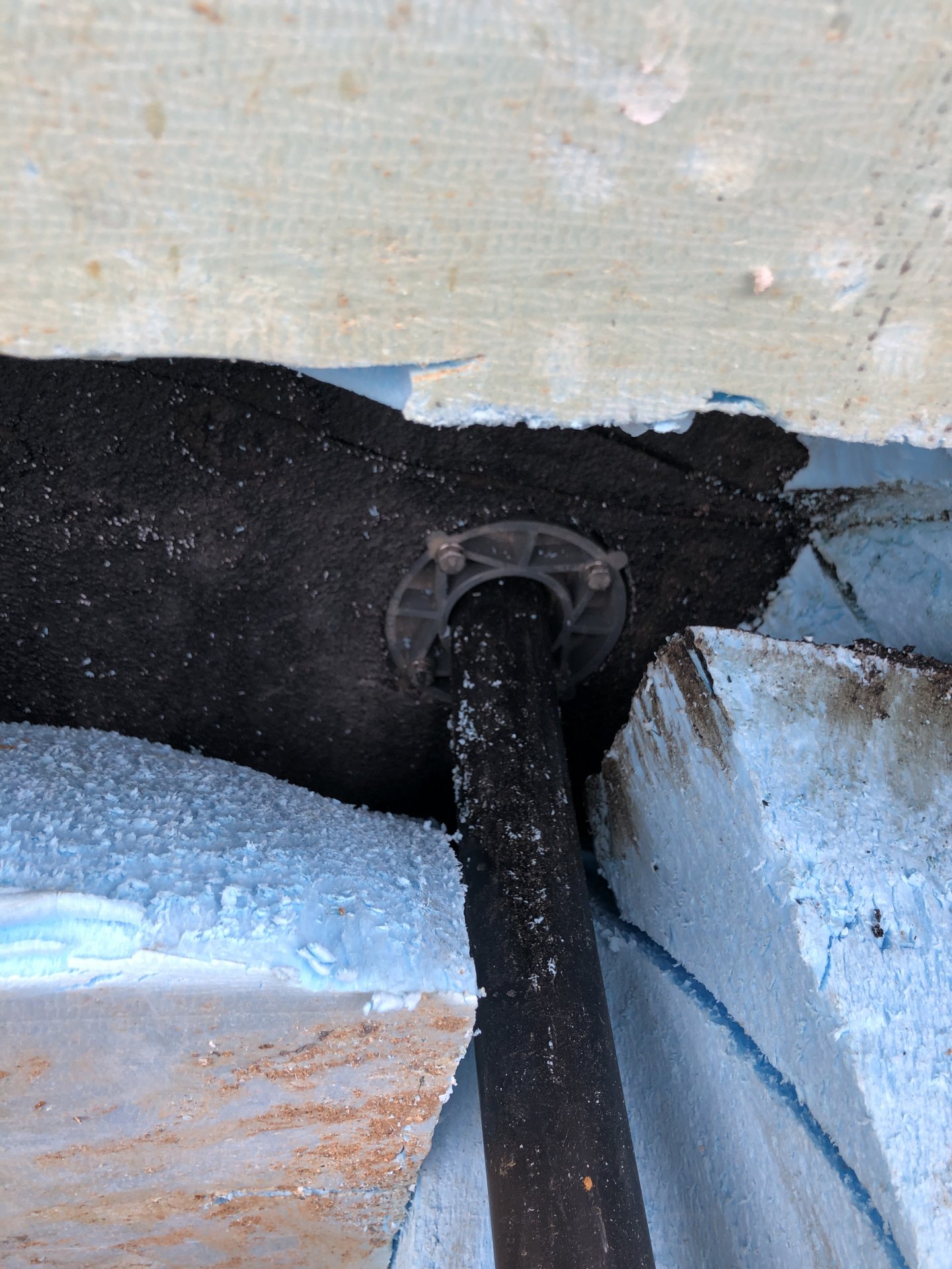

    wir haben die Tage eine Erdwärme-Bohrung bekommen und dafür wurden im Keller zwei Kernbohrungen durch den Beton geführt. Dann kamen die Sole-Leitungen inkl. einer Ringraumdichtung rein. Nun ist ja die ursprüngliche Bitumen-Dickbeschichtung bei der Kernbohrung durchdrungen worden und es besteht kein dichter Anschluss an die Ringraum-Dichtung.
    Ich frage mich nun, wie das noch zu überarbeiten ist, bevor wir wieder zuschütten. Habt ihr Tipps?
    Die Fotos zeigen den aktuellen Zustand:
    So, wie es jetzt ist, fürchte ich, dass die Bitumen-Dickbeschichtung quasi vom Wasser an der Ringraum-Dichtung Hinterlaufen werden kann, auch wenn die Ringraum-Dichtung die Kernbohrung selbst dicht verschließen sollte.
    Danke für eure Hilfe!

    Da hätte man halt besser eine Pressdichtung genommen.
    Ist das ein WU-Keller?

    Es ist WU Beton. Aber die Bitumen-Dickbeschichtung ist der relevante Teil der Abdichtung.
    Was kann man denn jetzt noch machen?
  4. #4 Fabian Weber, 13.12.2020
    15.112
    5.843
    Wenn es eine weiße Wanne ist, dann verstehe ich nicht, warum da überhaupt eine Bitumendickbeschichtung drauf ist, denn dan braucht man das ja überhaupt nicht.
    Aber egal, wenn Du das Sorgen hast, dann lass das zusätzlich mit Flüssigkunststoff abdichten.

    Welche Wasserbelastung an diesen Stellen ?
  6. Pyrate
    Pyrate
    03.01.2020
    130
    Es handelt sich (leider) nicht um eine Weiße Wanne, sondern um WU Beton (aber nicht bewehrt, wie bei einer WW) und der Bitumen-Dickbeschichtung. Lastfall an der Stelle W1.2-E.
    Flüssigkunststoff vom Bitumen bis aufs Rohr? Wäre ein Job für einen Dachdecker, oder? Kann man die Sole-Rohre denn so einfach mit Flüssigkunststoff bearbeiten?
    Zum Thema Sorge: Also ich denke schon, dass das ordentlich und langfristig abgedichtet sein sollte und so sagt mir der Menschenverstand, dass es nicht gut (=dauerhaft) ist.

    Entweder 2K Bitumendickbeschichtung - oder 2K Dichtschlämme (Weber, Remmers).
    Überlappung ringsrum 0,5m.
    Bei den jetzigen Temperaturen aber problematisch wegen Aushärtung und Kondensation.
    Ansprechpartner sind Bautenschutz-Firmen.

    Also an der Wand ist ja Bitumendickbeschichtung. Wäre es dann besser ebenfalls mit Bitumen zu überarbeiten? Mit 0,5m ringsum meinst du um die Kernbohrung herum? Wie muss man denn den Übergang zur Ringraum Dichtung und Sole Leitung machen? Gerade dazu finde ich nichts.

    Ja, ringsherum.
    Die Leitung und die Dichtung müssen penibel sauber gemacht werden.
    Dann Anschleifen mit grobem Schleifvlies und wieder säubern.
    Einen konischen (kegelförmigen) Übergang von der Dichtung auf die Leitung schaffen.
    Der "Kegel" soll bis 10 cm auf der Leitung verlaufen.
    Ich rate dringend davon ab, dies bei Temperaturen unter 5Grad Celsius zu machen (dazu gehören auch die Nachttemperaturen)
    Der Bitumen härtet dann nicht aus.

    @Manufact danke für die Erklärung. Leider hat die Ringraumdichtung selbst ja keine glatte Oberfläche (siehe Foto oben). Ich denke, dass es schwierig ist, da vernünftig anzuschleifen und Bitumen draufzumachen. Das Sole-Rohr verträgt Anschleifen und Bitumen?
    Gibt es sonst irgendeine Möglichkeit mit einem (flexiblem) Flansch oder einer Art Rosette?

    Einfach bi Remmers, Weber, etc. anfragen.
    DIe Hotlines sind gut.
