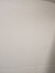

    wir haben bei unserem bestehenden Haus vor, einen Außenwasserhahn anzulegen.
    Dazu hatte ich überlegt von unserem Kellerraum durch ein Kernloch (unterhalb der Bodenhöhe außen) ein flexibles PE-Rohr 3/4" mit Anstieg zum Außenhahn zu hin verlegen. Um das Kernloch abzudichten hatte ich an eine Ringraumdichtung gedacht.
    Meine Frage ist ob dies grundsätzlich geht oder ob das PE-Rohr eventuell zu weich/flexibel für die Ringraumdichtung ist?
    Grüße Sebastian

    Du redest hoffentlich von einer Kellerwand aus WU-Beton?

    Das weiß ich nicht genau, denke schon?
    Das Haus ist Baujahr 2002, der Keller ist wie man es sich vorstellt ein "richtiger" Keller mit Stahlbeton.

    Nicht Denken, in den Bauunterlagen nachsehen.
    Dann gleich die Wassergefährungsklasse angeben.

    Hmm, also wir haben das Haus letztes Jahr gekauft und haben von den Vorbesitzern nur den Bauantrag nach Kenntnisgabeverfahren erhalten. Die einzige Stelle welche ich gefunden haben, die irgendwie in diese Richtung geht wäre diese hier:

    Gasbeton-Mauerwerk...
    Also Abklärung der Wasserbelastung und Finger weg von der Ringraumdichtung.

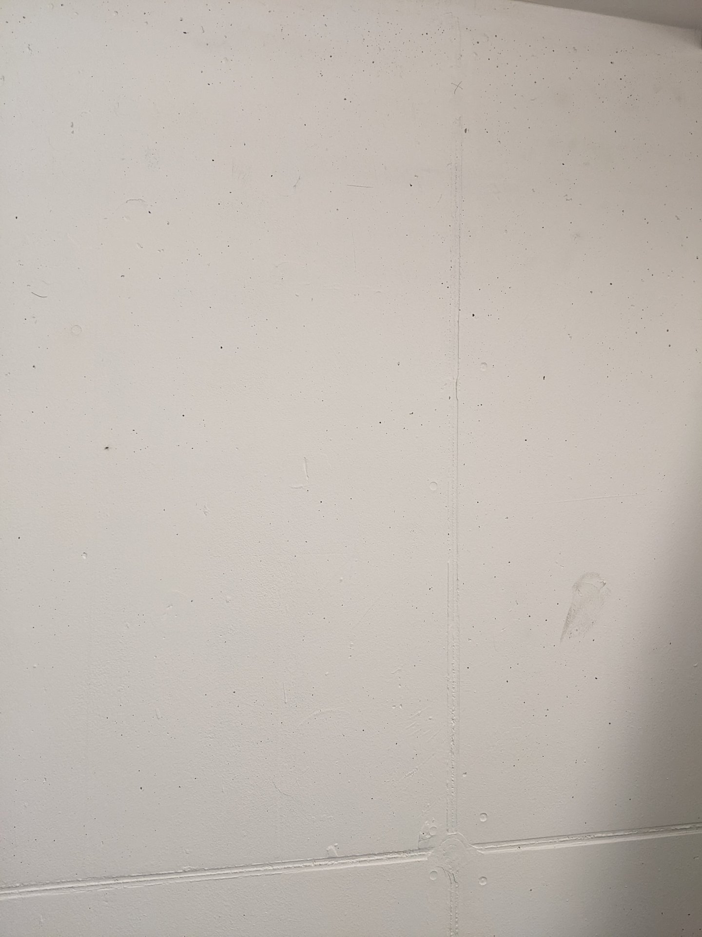

    Also das Mauerwerk des EG und darüber und Innenwände des KG sind aus Gasbeton-Steinen(=Ytong oder so?). Das merkt man auch beim Bohren.
    Aber die Außenwand des Keller um den es geht, können eigentlich keine Gasbeton-Steine sein. Man kann die Schalung noch erkennen, Opti-Stopfen usw. und es bohrt sich wie in Beton...
    Wo würde ich denn die Informationen erhalten können, beim damaligen Architekten?

    Ja

    Oder Bauakte und Statik oder im originalen KV

    Also wenn ihr dann hier auf ein Ergebnis kommt sag ich mal was zu der
    Ja das geht. Das Rohr ist sehr Formstabil und dickwandig und der Gummi der Dichtung ist nicht so wie ein Schraubstock.

    Danke für die Antwort!
    Ich werde mal beim Architekten nachfragen ob er mir alles zukommen lassen kann, was er noch an Unterlagen zum Haus hat.
    Ist eigentlich eh besser wenn man das alles bei sich hat.
