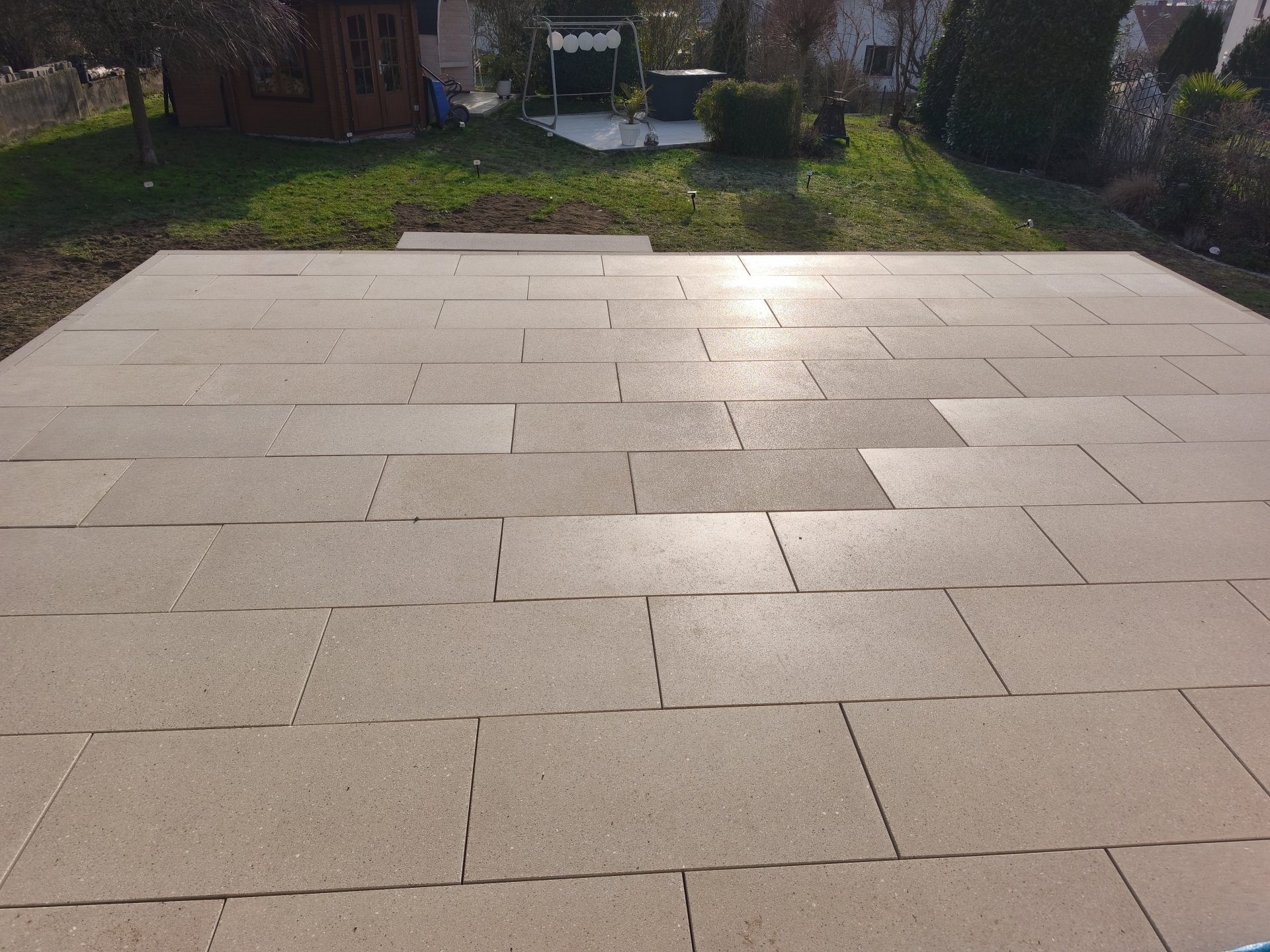

    hat jemand eine Idee, warum die Terrassenplatten so unterschiedlich sind?
    Fehlt da die Beschichtung?
    Kann man das Nacharbeiten?
    Es handelt sich um Platten der Firma Rinn in Heuchelheim.
    Danke für Hilfe!

    Moin,
    wir haben auch Platten von Rinn und die sehen nach 4.Jahren immer noch alle gleich aus.
    Ich würde mich an Deiner Stelle mal an den Händler wenden und nachfragen.

    Unterschiedliche Chargen? Wäre mein Tipp.
    P.S. Nachbearbeiten nicht möglich. Höchstens tauschen - aber dafür sehe ich keinen Grund.

    Danke, schade nacharbeiten hätte ich mir gefallen lassen.
    Aber bei Platten für 70 Euro kein Grund zum tauschen.
    Was wäre denn ein Grund?
    Gleicht sich das im Laufe der Zeit noch aus?
    Danke!

    Defekte Platten oder unterschiedliche Farben z.B.
    Nur eine ggf. andere Charge, die in der Sonne nicht so glänzt, sehe ich nicht als Mangel.

    Das sind für mich unterschiedliche Farben letztendlich.
    Aber OK.

    Ohne Sonneneinstrahlung und glänzen? Mach dann mal ein Foto. Wenn die Farbe tatsächlich unterschiedlich ist, dann reklamiere.
    P.S. Was sagt der Gala-Bauer oder was sagt Rinn dazu? Oder hast Du die noch gar nicht befragt?

    Weshalb fällt das jetzt erst auf und nicht bei Fertigstellung? Direkt dem ausführenden Unternehmen melden.

    Danke, Fertigstellung war gerade.
    Denen war das beim Verlegen nicht aufgefallen.
    Die Ware habe ich selbst gekauft.

    Dann sind die „Verleger“ raus und du darfst dich mit dem Laden/Onlineshop/Hersteller „rumschlagen“.

    Ich würde mich mit genau diesem Foto und deiner Frage mal an RINN direkt wenden.
    Das kann jeder sehen wie er will.
    Das Foto zeigt erstmal einen optischen Mangel, dessen schwere sachverständiger Beurteilung vor Ort unterliegt.
    Das kann dann aus gebrauchsüblichem Betrachtungsabstand und bei diffusem Tageslicht so oder so ausgehen.
    Erst mal den Hersteller befragen.
    Vielleicht ist Kulanz die Lösung?!
    Rinn liefert neue Platten und der TE muss sich um deren Verlegung kümmern.
