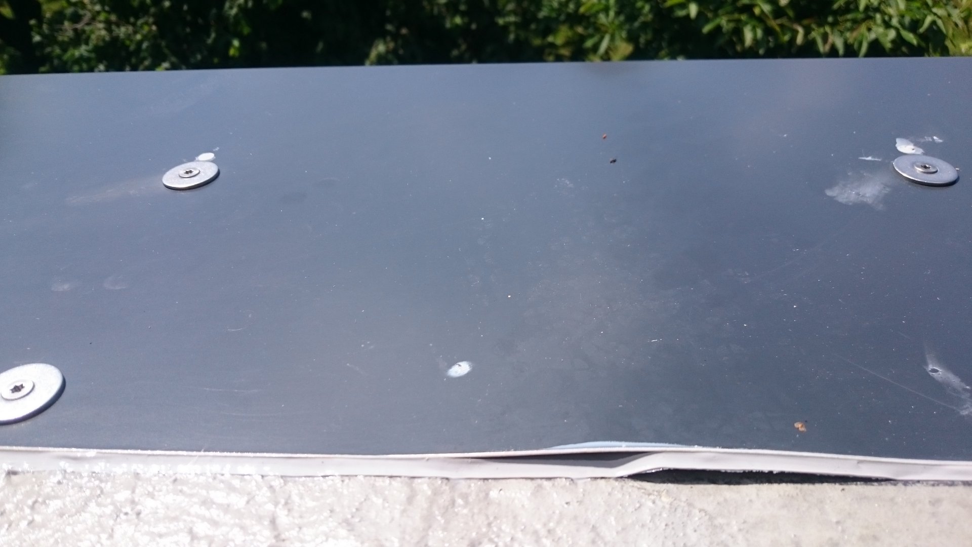

    Hallo, es geht um ein Rinneneinhangblech, Alu 0,7mm stark, 25cm breite Auflagefläche auf einen Betonflachdach, Untergrund Beton. Verschraubt aller ca. 30cm und zusätzlich verklebt, Verschraubung weiter vorn in Richtung Rinne ist nicht möglich.. Problem: Durch die Wärmeausdehung wellt sich es nach oben. Kann mir jemand ein Tip geben, wie man macht es richtig macht, dass es unten bleibt? Ich kann es ja schlecht lose verlegen.
    Auf das Blech kommt dann die Abdichtung.
    LG Ingo

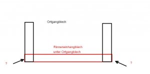

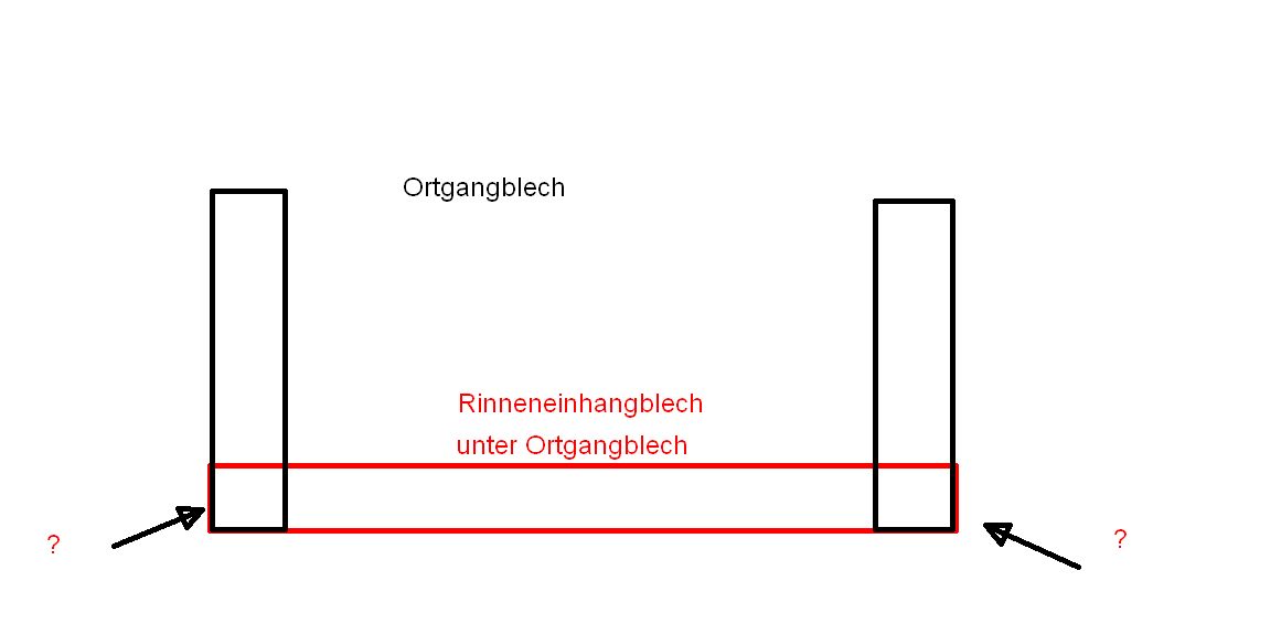

    Anbei ein Bild, die Steine mal weggedacht. Die Fläche ist 6 x 2,7m. Das weiße Blech im Hintergrund ist ein Ortgangblech mit 10cm Stehfalz Alu 1,5mm, das liegt dann vorn auf dem Rinneneinhangblech auf(jetzt nur lose aufgelegt, keine Ahnung ob sich das nach verschrauben bei Ausdehnung auch nach oben wirft?). Plan war die Bleche aufzuschrauben (Eckbereich vorn zur Sicherheit abzudichten/wo Alu auf Alu liegt) und eine EPDM vollflächig zu verkleben. Aber ich werde woll als Ausgleichslage noch eine Schweißbahn aufbringen müssen, der Beton ist doch etwas rau. Die Schweißbahn sollte *nachdem* die Bleche befestigt sind aufgeschweißt werden. Die Rinneneinhangbleche (2x 3m) habe ich wieder runtergemacht. Wie es weiter geht weiß ich jetzt auch erstmal nicht.

    Wie ich das dann so richtig fest bekommen soll ohne dass es aufbaut ist mich noch nicht so richtig klar. Ich habe jetzt folgendes gefunden, *So dürfen gemäß den Fachregeln für Metallarbeiten im Dachdeckerhandwerk bei direkten Befestigungen Einzellängen nur bis ≤ 3,00 m montiert werden (3.4.1 „Direkte Befestigungen“). Zur Aufnahmen der Dehnungsbewegungen sind die Bohrlöcher zudem mit Übermaß auszuführen und die Befestigungsmittel mit Hauerbuckeln abzudichten, da sie der direkten Witterung ausgesetzt sind.*
    Kann ich nicht einfach die Löcher größer machen und die Schrauben mit den großen U-Scheiben nur leicht anziehen (Hauerbuckel weg lassen, kommt ja die Dichtbahn drüber)? Schleppstreifen am Übergang Blech/Abdichtung? Was passiert dann wenn Auflast aufs Dach/Blech kommt? Behindert das die Ausdehnung?

    Wie gestalte ich die Eckpunkte wo Ortgangblech auf Rinneneinhangblech aufliegt? Abdichten dazwischen mit Silikon zur Sicherheit, falls seitlich Wasser rein zieht??
    Aber ist dann die Ausdehnung noch gewährleistet?
