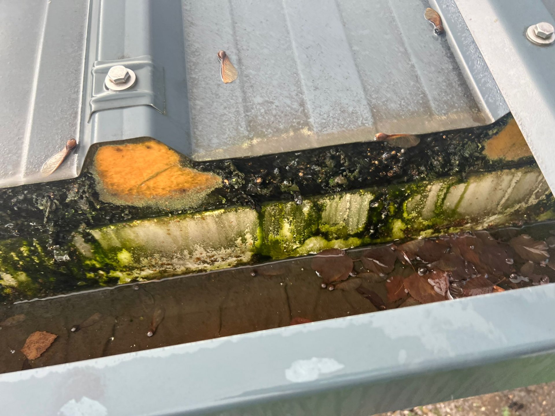

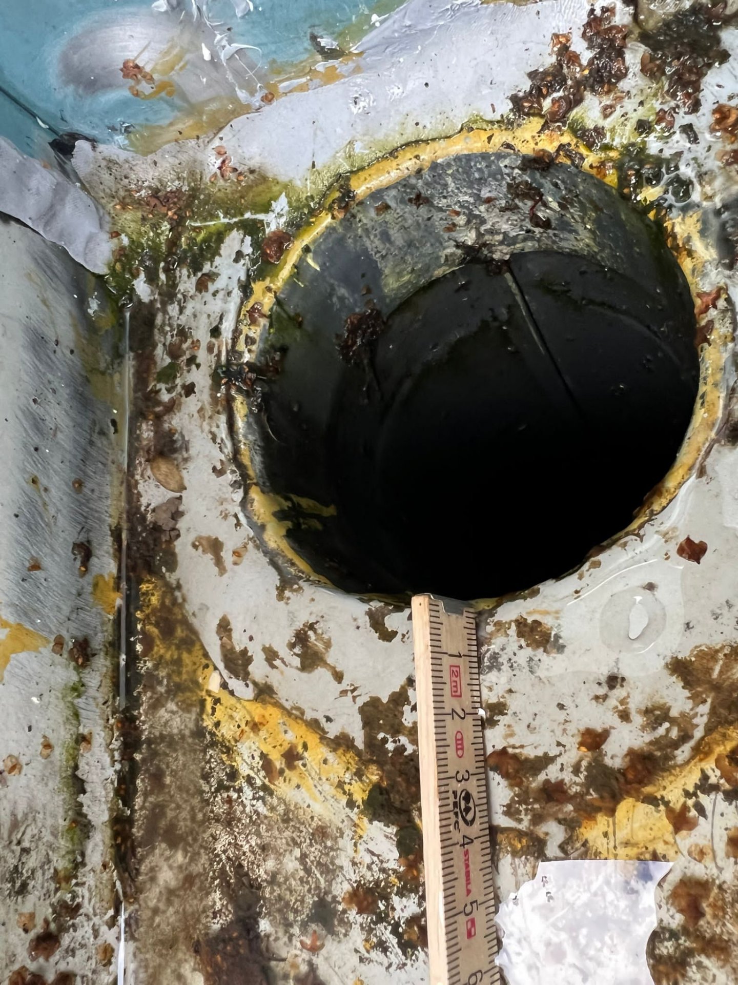

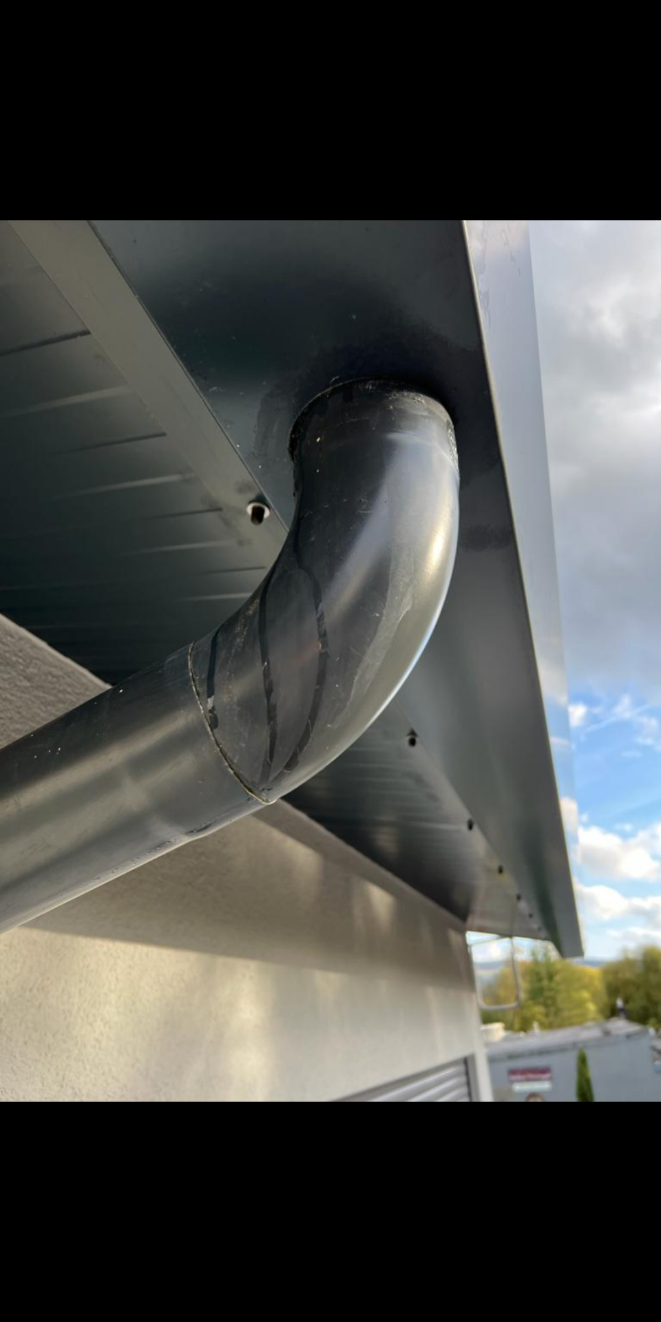

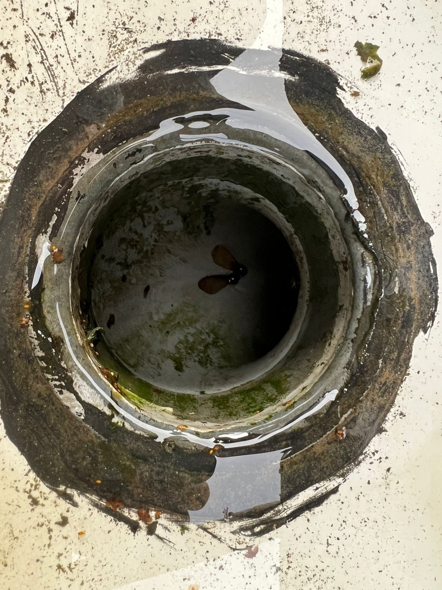

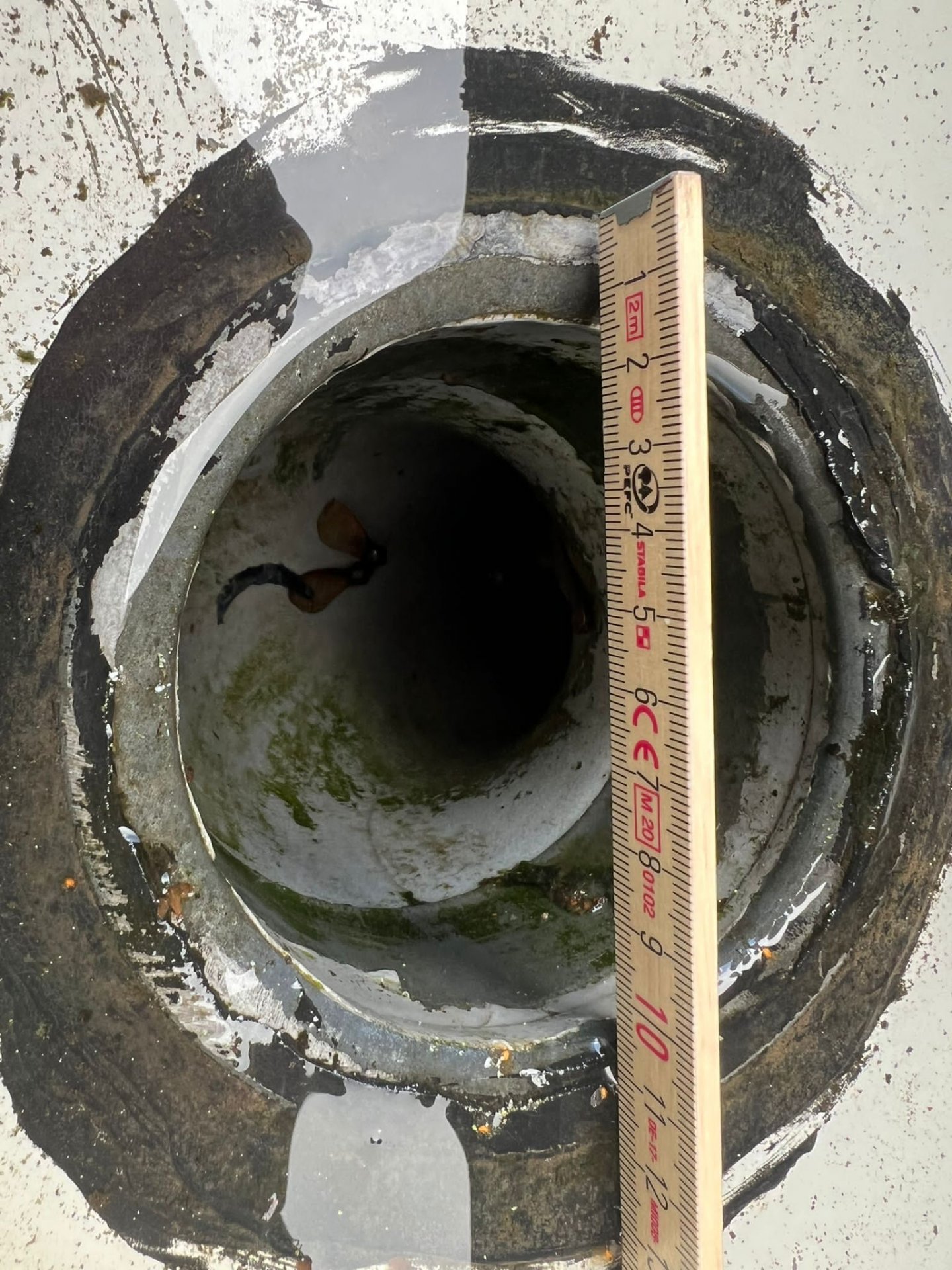

    Hallo in die Runde, kann mir jemand sagen wie groß beim rinnenstutzen die Manschette oder umgebörtelte Fläche sein muss? Unsere ist minimal groß und sogar beim vorsichtigen demontieren der Fallrohre fürs verputzen haben sich diese los gerissen. Nun heißt es wir wären selber schuld daran. Müsste nun beweisen dass die Fläche zu klein ist am besten mit einer norm oder Richtlinie. Danke euch.

    Es gibt Rinnenstutzen für Metallrinnen zur mech. Befestigung, was das da wohl nicht ist. Und dann gibt es Rinnenstutzen zum Löten, was da wohl nicht gemacht wurde. Den Rinnenstutzen zum Kleben gibt's schon theoretisch nicht. Wenn irgendwer meint er müsse einen Rinnenstutzen "einkleben", dann muss derjenige erklären können, wie er das fachgerecht machen will...
    Diese Norm die Du suchst wirst nicht finden, weil es die nicht gibt. Das ist wie die Norm für das ankleben von Felgen ans Auto, die gibt's auch nicht.
    Das da ist so lange grundsätzlich Murks, bis man dir erklärt, was man da überhaupt getan hat.

    Einfach nur ob die Verklebung artgerecht und ausreichend war.. IMG-20231213-WA0038.jpg IMG-20231213-WA0032.jpg IMG-20231213-WA0030.jpg IMG-20231213-WA0025.jpg

    Ich habe ja weder Ahnung vom Dachdecken noch vom Klempnern, aber wegen der stirnseitig offen liegenden Dämmung und der Abdichtung (?) der Falze hätte ich auch noch Fragen formulieren lassen.
