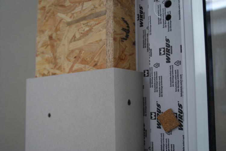

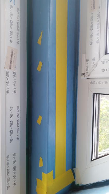

    habe jetzt nur das Problem siehe Bild. An meinen Fenstern in den Gauben sind die Laibungen mit OSB bestückt.
    Habe diese stücke von Fenster zu Fenster auf eine Empfehlung hin auch mit der Dampfbremse ausgestattet.
    Kann ich auf diesen bereich der Laibung den rigips direkt an die OSB Platte schrauben? (also ohne Lattung)
    Oder könnte es da zu komplikationen kommen?

    Der die Empfehlung ausgesprochen hat war sich bewusst, das OSB als Dampfsperre dient? Wenn sie verklebt wird. Sofern du eine Dreiflankenhaftung verhinderst, was mit der Folie wohl gegeben ist, passiert da garnix. Wenn der TB direkt drauf geschraubt wird.
