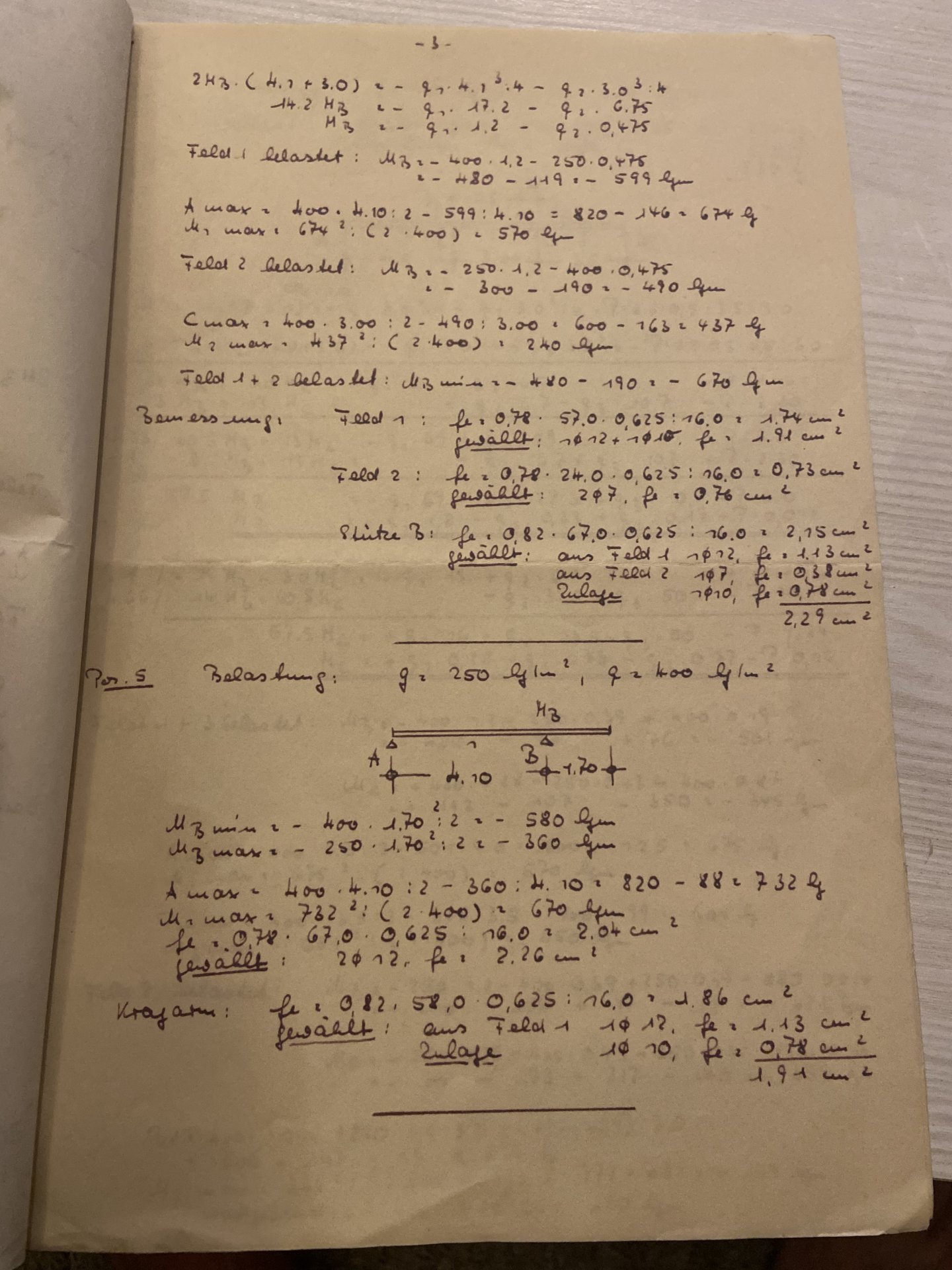

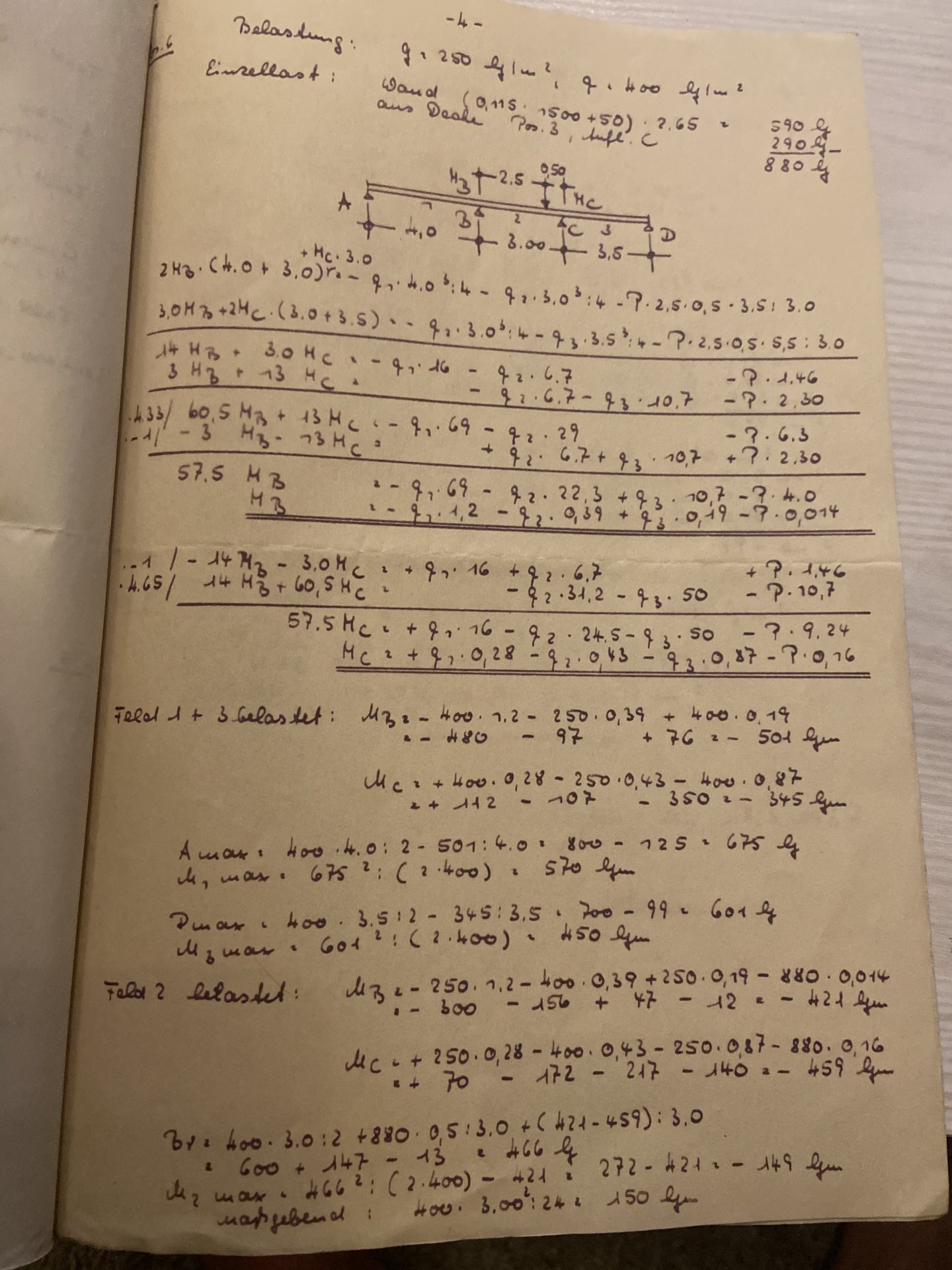

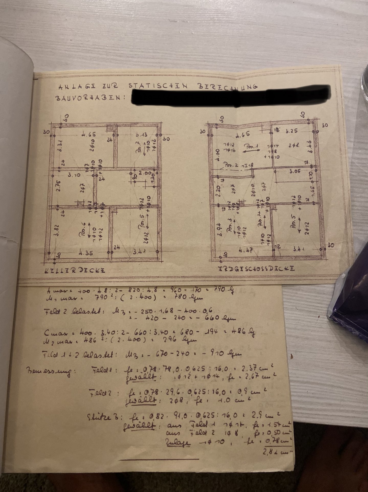

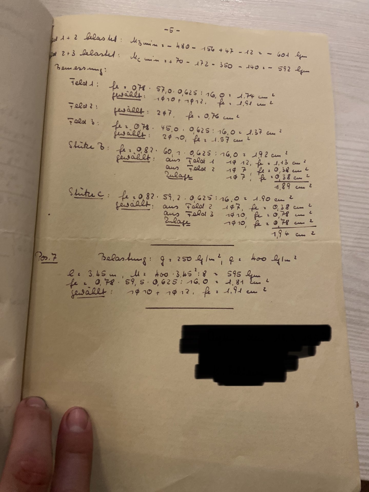

    Hallo Leute!
    ..wir sind momentan dabei und sanieren ein Einfamilienhaus aus dem Bj 1957.
    Dieses besitzt eine Rippendecke. (Kellerdecke)
    Im EG soll eine Fußbodenheizung samt Zementestrich eingebracht werden.
    lt. 2 unterschiedlichen Estrichfirmen sei das Gewicht für die Decke kein Problem. Mir bereitet es jedoch Bauchschmerzen.
    Die Nutzlast in der Statik ist mit 150kg/m2 angegeben. (Maßgebend hierfür = ?)
    Estrich Gewicht samt Wasser ≈ 100kg?!
    In der SUFU konnte ich hierzu leider keine ähnlichen Beiträge finden - bevor ich jetzt nochmal zum Statiker renne, wollte ich es auf diesem Wege versuchen. Die Statik habe ich einfach mal angehangen.
    Also: kann mir jemand sagen ob es Probleme macht, wenn Zementestrich aufgebracht wird? Hat jemand Erfahrungsberichte?
    Auch wenn ich vllt nicht die passende Antwort bekomme, danke euch trotzdem!
