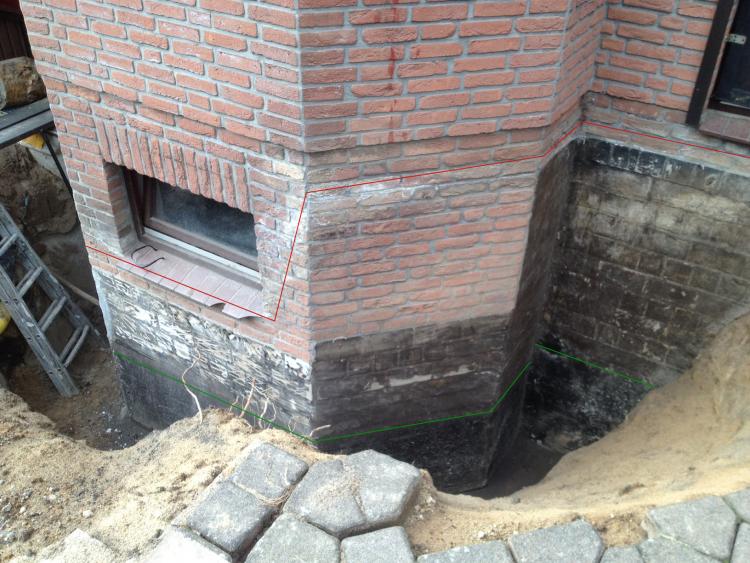

    zur Information: freistehendes Haus, Bj. 1986, auf Gefälle. Lehmhaltiger Boden
    Wir haben an unserem Erker im Keller seit mehreren Jahren Wassereinbruch nach Zeiten von Starkregen
    oder zu Zeiten hohen Grundwasserspiegels. Es drückt jeweils immer direkt über die Stirnseite des Erkers
    hinen. Nun haben wir dieses Jahr das Freilegen dieses Kellerstücks in Angriff genommen, um die Aussenseite
    zu sanieren. Mittlerweile 3 Wochen getrocknet.
    Anbei ein Foto von der momentanen Situation.
    Die rote Line zeigt, bis wohin das Erdreich ging. Die grüne
    Line zeigt, bis wohin Dämmplatten verklebt wurden.
    Wie man sieht, waren durchaus völlig unbehandelte Wandteile dem Erdreich ausgesetzt. Wassereinbruch
    erfolgte stets direkt unter dem Kellerfenster mittig. Wir haben nun den Erker komplett freigelegt, um den
    ganzen Bereich zu sanieren und dauerhaft Ruhe zu haben.
    Grundidee war/ist nun:
    - Wand reinigen
    - Wasserdichten Putz auftragen
    - Bitumendickschicht
    - XPS Platten
    - Noppenfolie mit Gleitschicht und Vlies
    - Zusätzlich ein weiteres Drainagerohr direkt oberhalb
    der Bodenplatte hin zum Trumpf (im Bild nicht zu sehen, da lehnt Leiter gegen)
    Ein Drainagerohr geht rundum ums Haus direkt vor der Bodenplatte. Soweit haben
    wir aber nicht ausgeschachtet...
    Ich wollte nun die Tage die vorhandene Bitumenschicht (zumindest teilweise partiell) entfernen
    um schon einmal Putz vorzuschmeissen. Oberhalb der grünen Line - dort wo keine Dämmplatten
    verklebt waren - habe ich es mit einer Flex und Schruppscheibe einigermassen hinbekommen.
    Allerdings dort unten, wo die Platten verklebt waren, komme ich nicht einmal mit der Flex richtig
    auf das Mauerwerk...Die Schicht ist derartig dick und hart, dass das Material verklebt/verschmilzt.
    Ebenso besteht die Gefahr, dass ich mit der Flex den KS zu sehr beschädige.
    Um der mühseligen (und gesundheitsschädlichen) Arbeit zu entgehen, wollte ich nun Rippenstreckmetall
    vor die Bitumenschicht anbringen und somit einen Putzgrund schaffen. Von Haftgründen, die auf Bitumen/Teer
    halten sollen, habe ich schon gehört/gelesen, allerdings nie vollends mit 100% positiver Wirkung.
    Spricht nun etwas dagegen, so den Putz (Mörtel mit Ceresit CC 95) mit Hilfe des Metalls anzubringen
    oder muss ich trotzdem vorab die Wand vorbehandeln? Bzw. ist jemand der Meinung, dass das Vorhaben
    zu überdimensioniert ist, nach dem Motto: Einmal rüberpinseln und gut ist...?
    Danke für Tips
    Grüße
    Arne

    Tipp: Baugrube nicht mehr betreten und hier im Forum mal die aktuellen Fälle von Grundbruch suchen.
    Ich habe das Gefühl dass es zur Zeit verstärkt lebensmüde DIYler gibt. Das scheint wohl am Wetter zu liegen.
    Für dich nochmal auf Deutsch:
    STANDSICHERHEIT PRÜFEN LASSEN VON JEMANDEN DER SICH MIT SOWAS AUSKENNT UND ENTSPRECHENDE MASSNAHMEN EINLEITET!
    DIE BAUGRUBE IST IN KEINSTER WEISE VERBAUT, NOCH STIMMEN IRGENDWELCHE BÖSCHUNGSWINKEL!
    DAHER LEBENSGEFAHR!!!!

    Böschungswinkel über 1,0m liegt bei knapp 60°..laut Norm sollte es ja ab 1,25 losgehen.
    Vielleicht ist die Perspektive auch schlecht gewählt.
    Das betrifft hier auch nur den rechten Abschnitt/Terrasse. Der Rest um den Erker herum war
    eh nur bis ca. 1m eingegraben, d.h. halber Keller guckt eh raus.
    Bodenplatte nur oberhalb sichtbar freigelegt und nicht an Stirnseite weggeschachtet, bzw. untergraben.
    Hauptlast der Hauswand liegt im Bereich des Erkers auch gut 1m weiter hinten, da Erker nur bis zum 1. OG reicht.
    Hauswand rechts ab Ausschachtung geht ca. 3m weiter

    der ansage von saarplaner ist nix hinzuzufügen.
