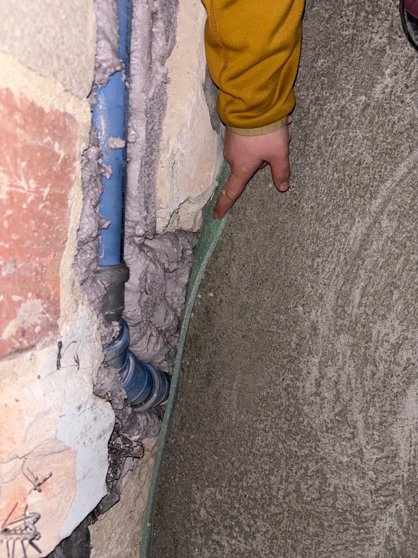

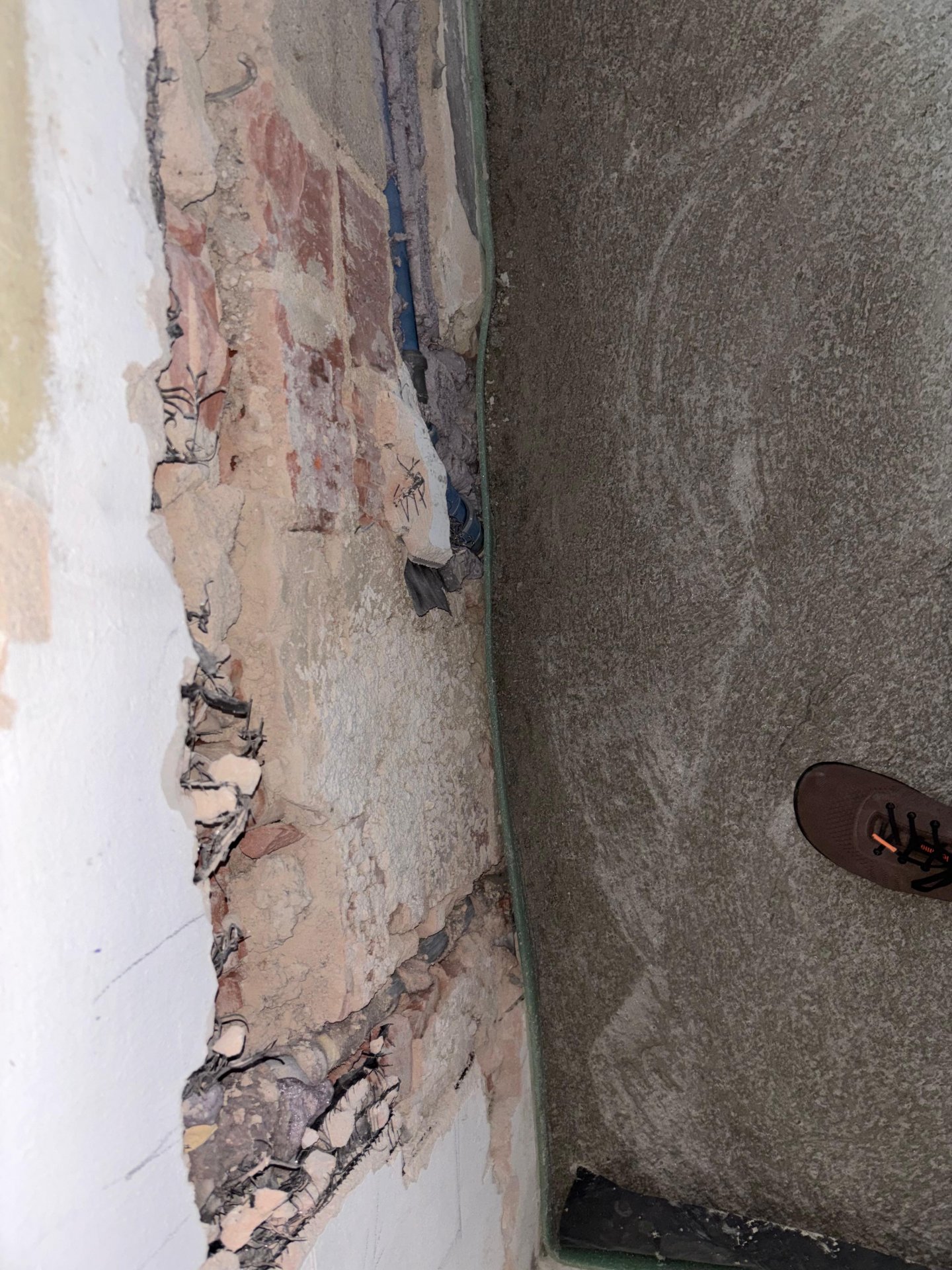

    Gern möchten wir nun auch eine Frage stellen: Was sind die Risiken wenn man die Wand erst über dem Estrich verputzt und darunter der blanke Ziegel, Bauschaum und Abflussrohr freiliegen?
    Hier ein paar Hintergrundinfos warum wir uns überhaupt in der Lage befinden:
    Wir sanieren ein 1973er, was sich weitestgehend noch im Originalzustand befunden hat.
    Wir haben in der Küche in relativ kurzer zeitlicher Abfolge (in der selben Woche) neue Wasserleitungen erhalten und den Estrich erneuern lassen. Der alte Estrich ist uns während dem Entfernen der Küchenfliesen weggebröselt und musste daher raus. Der neue Estrich musste schnell rein, damit er bis zum einfräsen der FBHZ Mitte März genügend Trockenzeit hat.
    Der Sanitär Termin stand schon länger fest, dauerte unerwartet länger und fiel daher mit dem Estrich zusammen. Jetzt haben wir eine offene Wand mit eingeschäumtem Abwasserrohr (und Frischwasserleitungen) die mit Wanddämmstreifen vom neuen Estrich abgegrenzt ist. (Siehe Foto)
    Uns wurde jetzt geraten, den unteren Bereich der Wand, die vom Estrich verdeckt ist, unverändert zu lassen und nur den zugänglichen Bereich zu verputzen (mit Dämmstreifen auf dem Estrich zur Entkopplung).
    Es handelt sich um ca. 2cm Dämmung mit ca. 4cm Estrich auf der Rohdecke.
    Wir haben folgende Bedenken, wissen aber nicht wie berechtigt die sind und ob wir irgendetwas anderes übersehen:
    - Die Wand ist im Bodenbereich deutlich Wärme-durchlässiger, bekommen wir da ein Feuchtigkeitsproblem wegen kondensierender Raumluft? (Unsicher, weil Fußleiste und Dämmstreifen schon den Luftaustausch deutlich behindern sollten)
    - ⁠wir haben irgendwo gelesen, dass je nach Sorte (Bau-)schaum der überdeckt sein sollte, weil er weder luftdicht noch diffusionsdicht ist.
    Wir planen keinen Blower-Door-Test etc., wir wollen nur gern keine Schäden provozieren, solange wir da noch was machen können.
    Anstatt es zu lassen, haben wir ansonsten den Gedanken einen schmalen Estrichstreifen noch einmal zu entfernen, um diesen Bereich doch noch verputzen zu können…
    Über eine Einschätzung würden wir uns sehr freuen.
