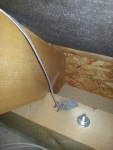

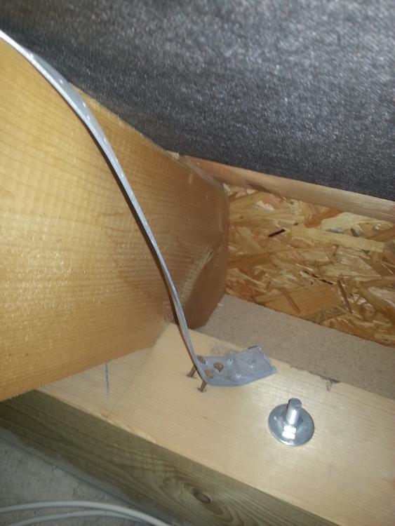

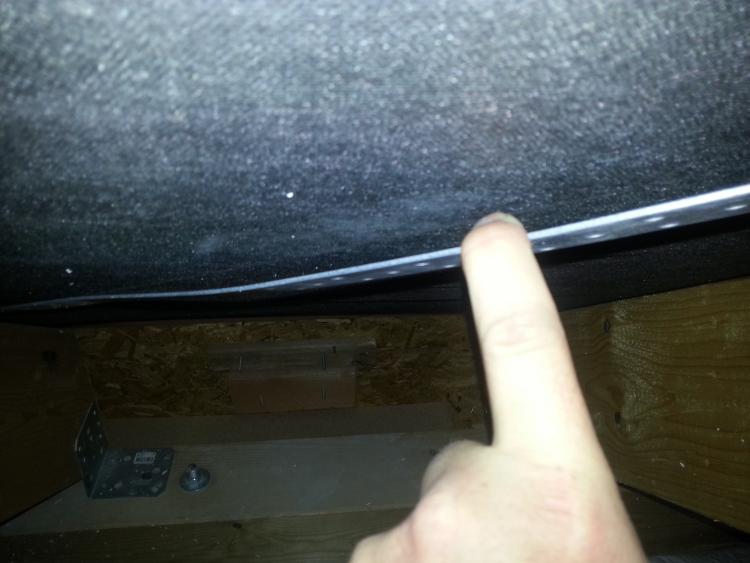

  15. stebud
    stebud
    18.11.2012
    136
    kaufm. Angestellter
    Dortmund
    N´Abend. Wollte eigentlich keine philosophische Gespräche in Gang setzen. Auch wenn das seinen Reitz hat.
    Hier die versprochenen Bilder. Hoffe Ihr könnt damit was anfangen.
    Über Feedback zu den Bildern würde ich mich freuen.
    Besten Dank,
    Stefan
    20130625_194743klein.jpg 20130625_194827klein.jpg 20130625_194853klein.jpg 20130625_194905klein.jpg
  16. #16 MoRüBe, 25.06.2013
    MoRüBe
    MoRüBe Gast
    Bild 1 sagt alles:mauer
  17. PeMu
    PeMu
    13.01.2004
    5.635
    Kornwestheim
    Nachdenken kostet extra.
    Da wird man zum Rispenbandgegner...

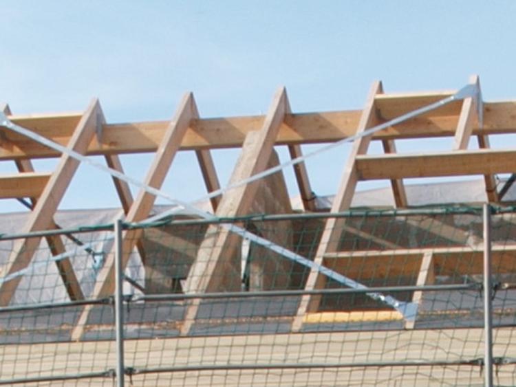

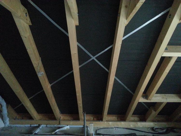

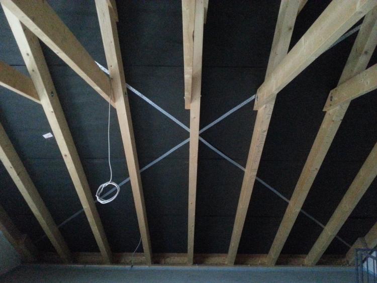

  19. #19 ralf9000, 25.06.2013
    ralf9000
    ralf9000
    22.10.2010
    1.237
    Physiker
    NRW
    Zum Vergleich, so sahe es bei uns mit dem oben zitierten System aus:
    Detail ist aus dem Photo rausgeschnibelt, hab davon leider keine bessere Aufnahme.
    (Bevor vermutet wird: Plane hinten war eine temporäre Regenplane, darunter wurden die nicht-tragenden Wände noch gemauert.)
