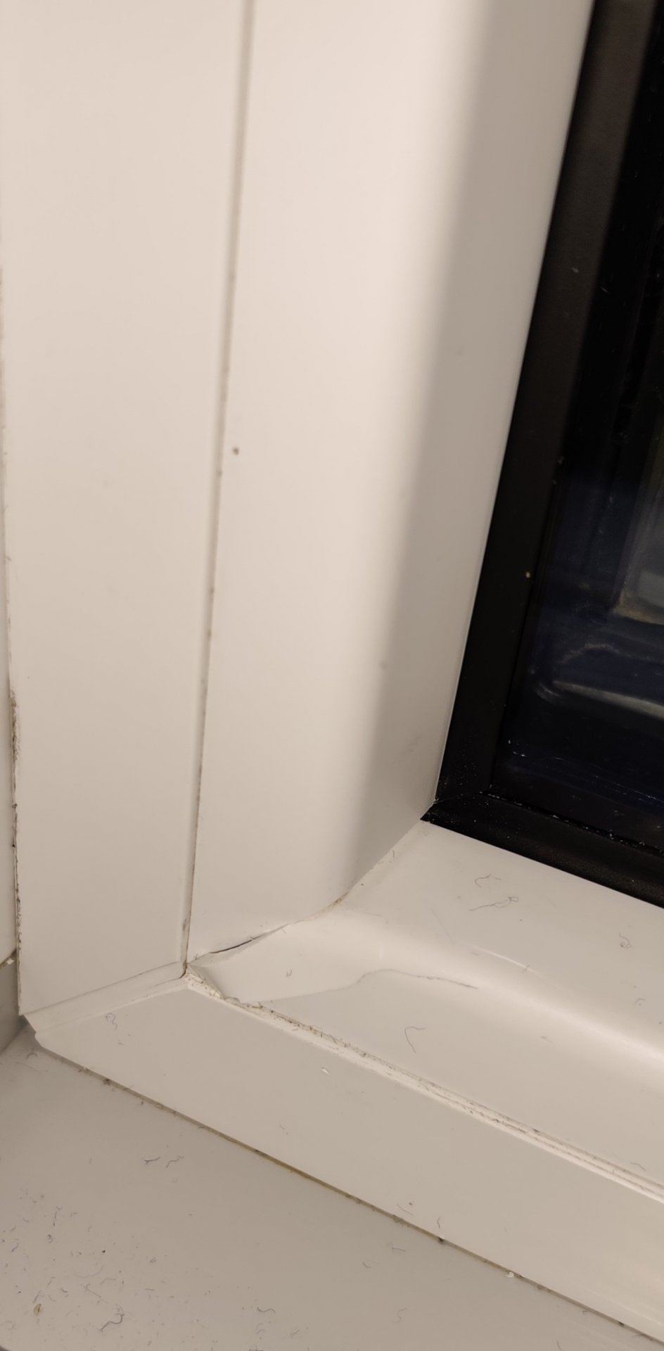

    Hallo Zusammen.
    Es handelt sich um einen Neubau in dem ich vor 3 Wochen einzog.
    Heute habe ich bemerkt das an dem Schiebefenster zum Balkon an einer Ecke einen Riss hat.
    Den Riss entstand vermutlich bei der Montage.
    Hat es Konsequenzen wen ich es so sein lasse. Oder muss ich da etwas unternehmen, kann es sein das Feuchtigkeit eindringt ? Oder kann ich es sein lassen.
    Es handelt sich um einen Plastikfensterrahmen.
    Auf Bild 1 sieht man den Riss.

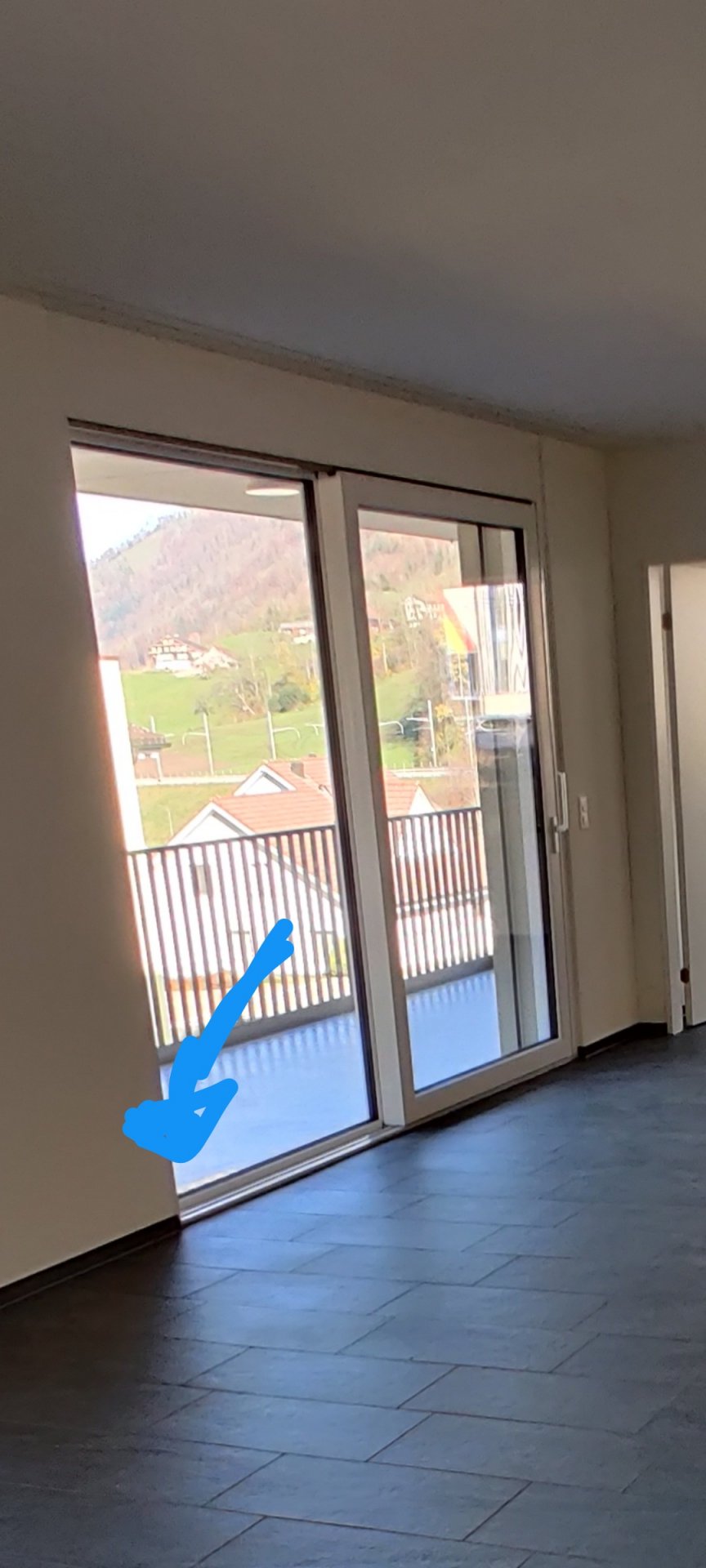

    Auf Bild 2 sieht man um welchen Schiebefenster es handelt.

    Das sind die Glashalter. Kann man neu kaufen. Da war jmd zu flott und hat nicht gut eingeglast.

    Hallo Sciro80 denkst du das ich 3 Wochen nach der Abnahme beim Verkäuferschaft reklamieren kann?
    Muss der ganze Fenster rausgenommen werden oder ist es eine kleine Arbeit?

    Ist eine 45 Sek Arbeit. Reklamiere es und es wird einfach ausgetausch. Ist eine kleine Leiste, wird ausgehebelt und neu gemacht. Aber ich sehe gerade, dass der Rahmen auch gerissen ist, das ist nicht so einfach zu beheben.

    Es geht nur um den Rahmen das eingeknickt ist. Kann ich es sein lassen? Oder wird es Folgeschäden geben wie zb durch Kondenswasser etc.?

    Die Leiste hält das Glaspaket in Position. Ich würde es machen lassen.

    Also der Riss geht doch weiter und ist nicht nur in der Glasleiste, wenn ich es richtig sehe.
