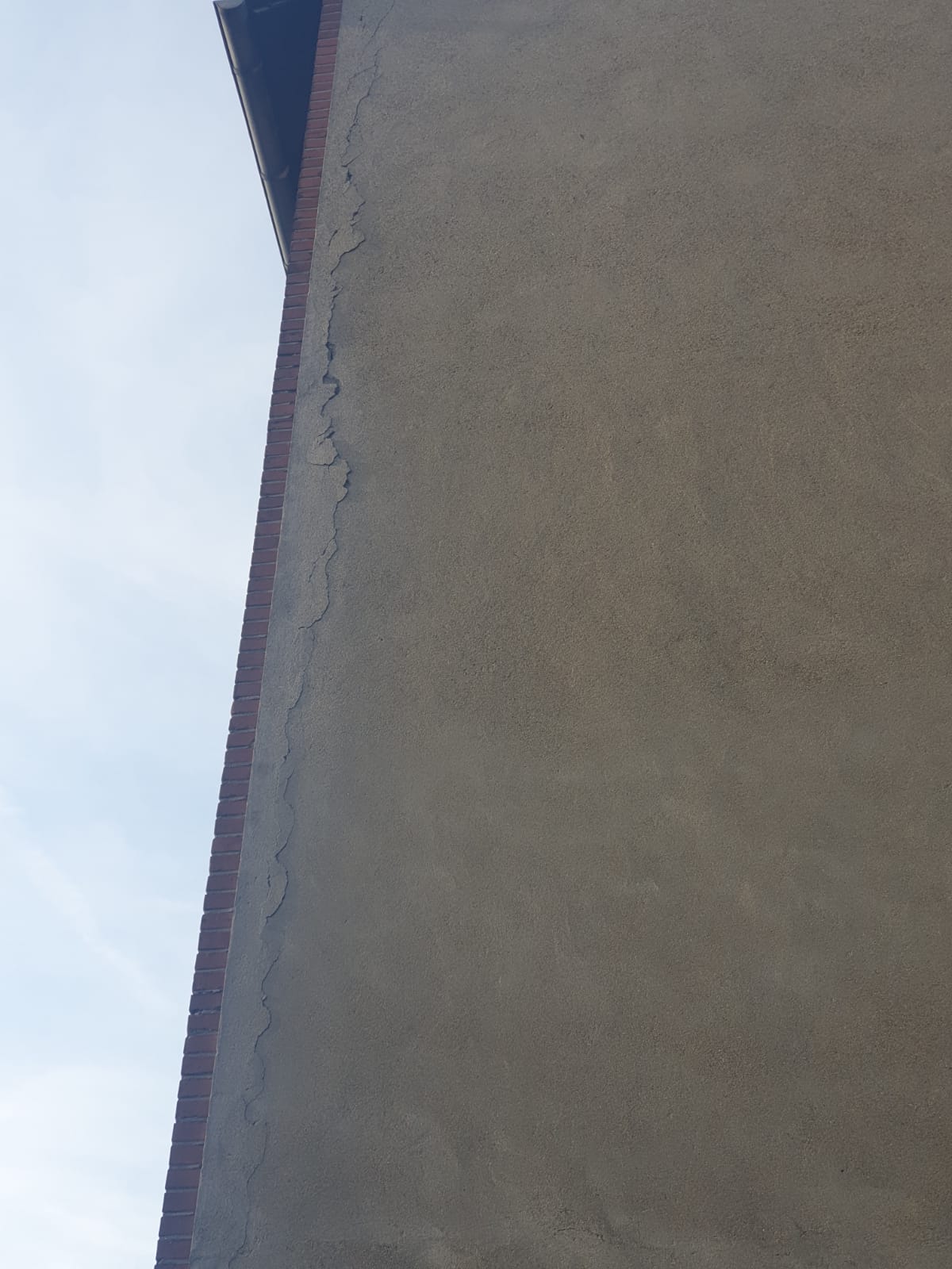

    diesen Riss an der Haus-Außenwand soll es schon seit ca. 20 Jahren geben. Er soll sich nicht vergrößert haben.
    Kann es sein, dass es sich bei diesem Riss um einen Dynamischen Riss handelt, der schwer auszubessern ist?
    Über eine mir hilfreiche Antwort würde ich mich sehr freuen.
    Vielen lieben Dank im Voraus.

    Ist die Klinkerwand hinterlüftet?

    Fehlt da nicht einfach "nur" eine Trennung? So ist das doch klar, dass es reißt?

    Da fehlt einfach die Trennung zwischen den verschieden Fassaden,bzw die Möglichkeit des sich "Ausgleichens' ich würde ein Überhang/Vorhangprofil ob dann Z oder mit Falz.... anbringen 2 tlg logo. Lexmäulchen ist doch nicht so résistance ;)

    Hallo, hier wurde eine Dehnfuge nicht fachmännisch ausgeführt. Der lose Putz sollte entfernt werden und ein Dehnfugenprofil eingebaut werden.

    @Schlueter Bauberatung kann es denn auch sein, dass es ein dynamischer Riss ist?

    Ja ist es!

    Zwei sich gegeneinander bewegende Bauteile müssen mit einer geeigneten Dehnfuge getrennt werden.

    kann man diesen Riss kostengünstig ausbessern lassen oder ist das eine Aufwendige und teure Sache?

    Hier löst sich schon der Putz durch eindringendes Regenwasser. Der Putz muss entfernt werden und dann muss eine Dehnfuge eingebaut werden. Das sollten Sie sich ein Angebot vom Handwerker einholen. Kostengünstig ist relativ!

    Ein Angebot macht dir ein fachbetrieb vor Ort !
    wenn du es Selber machst sicher unter 1000.
    Wenn du eine Firma anrücken lässt mit Gerüst usw sicher eher in Richtung 5000
    belastbar wird das sowieso erst mit einem konkreten Angebot ! Mit dem kannst du dann auch den Verkäufer runterhandeln so wie du es vorhast. Denn offensichtlich sieht er ja bis jetzt keinen Grund wegen dem Riss runter zu gehen
    technisch relevant also „gefährlich“ ist das ganze wohl weniger. Kann durchaus sein dass das schon 20 Jahre so ist
    eindringende Feuchtigkeit ist nie gut aber hier schaut es aus als ob es sich im Rahmen hält vermutlich Dach überstand und regelmäßiges abtrocknen durch die Sonne

    Vielen Dank für deine ausführliche Nachricht. Mache mir nur Sorgen, weil ich überall lese, dass dynamische Risse nicht reparierbar sind.

    Das ist vermutlich gar nicht komplett falsch.
    wenn du eben immer wieder mit Pitt zuschmierst kann es immer wieder reißen. @SIL hatte ja schon was dazu geschrieben was man alternativ machen könnte.
    aber mal ganz ehrlich, wenn das Haus sonst passt, an dem Riss würde ich mich nicht aufhängen da gibts schlimmere Mängel
