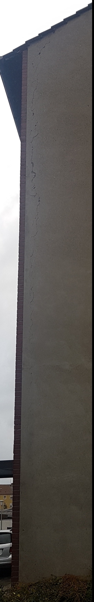

    @Fabian Weber eigtl. ja aber ich werde dennoch vor dem Unterschreiben einen Bausachverständigen den Riss zeigen. Irgendwie habe ich da noch Bedenken, da ich mittlerweile bei 3 Handwerkern mit Fotos war und die mir Angst machen.

    Sehe bei so einem Gebäude sowieso ein hohes Risiko Potential ! Schade dass du nicht darüber diskutieren willst sondern dich nur auf den Riss versteifst. Der ist laut dem Foto wirklich nicht der Rede wert bei einem Hundert Jahre alten Haus!
    mit Dach und Keller bist du schneller 100 Scheine los als du NRW buchstabieren kannst.
    den Riss kannst du hingegen je nach Geschmack für 100 Euro selber zuschmieren, für 1000 Euro irgendwie verputzen lassen oder wie von @SIL geschrieben für 2-4 tausend von einem
    Spengler oder wie auch immer das bei euch da oben heißt ;) mit einem gleitenden Anschluss versehen lassen.

    Was haltet ihr davon:
    Diese Risse müssen weggestemmt werden .
    Danach muss es mit einer Aussengewebe amiert werden . Danach grundiert werden mit Haftgrund ,zum Schluss sollte Scheibenputz 0,2mm .
    Schritt 1. Putz wegstemmen
    Schritt 2 . Den Riss behandeln
    Schritt 3 .Dünnen Putz mit Gewebe .
    Schritt 4 .Amieren .
    Schritt 5 .Grundieren
    Schritt 6 .Scheibenputz .

    Dann reißt es in ein paar Jahren wieder.
    hast du eigentlich gelesen und verstanden was @Fabian Weber und @SIL geschrieben haben?
    Was genau soll 2) riss behandeln sein ?
    eigentlich könntest du auch gleich die Fassadenseite dämmen dann siehst den Riss auch nicht mehr

    @simon84 hab das gerade von einem Maurer angeboten bekommen. Das was Fabian geschrieben hat hab ich ihm gezeigt aber er möchte seine Methode machen und sagt, dass dass Außengewebe vor Rissen schützen wird.

    Auf dem Foto ist klar sichtbar dass schon mehrfach nachgebessert wurde und der Riss vermutlich im mm Bereich ist
    da reicht kein Gewebe mehr
    War der Maurer for Ort?

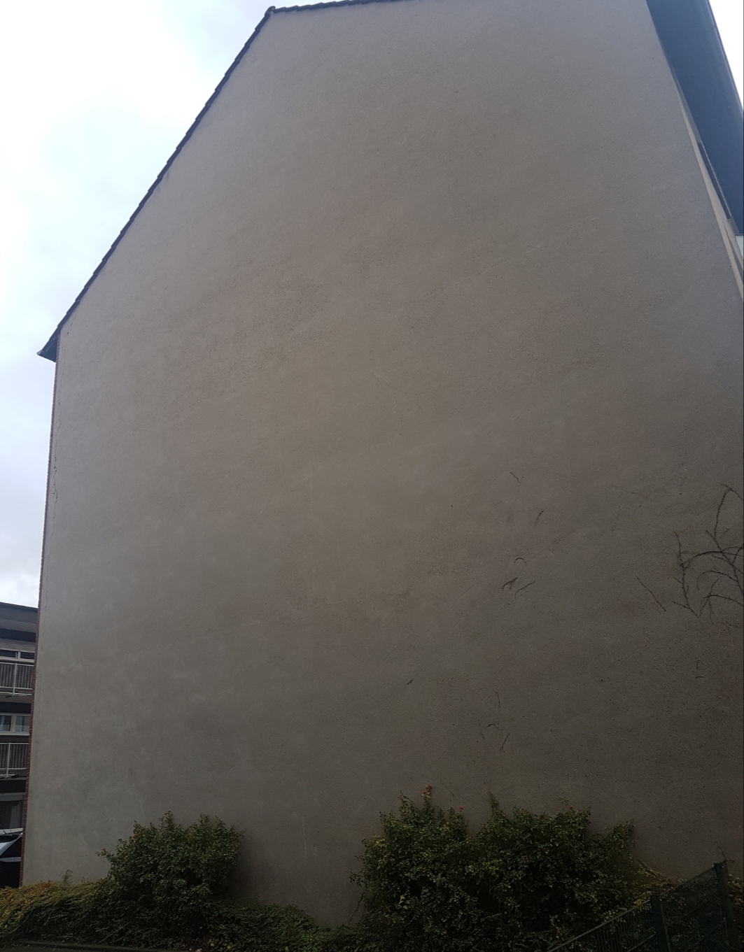

    Nein, er war noch nicht da. Mir wurde auch gesagt, dass dort bisher nichts gemacht wurde. Ich werde nochmal morgen hinfahren und bessere Fotos machen, auch mal von der ganzen Hauswand. Hab die Befürchtung, dass da mit dem Riss etwas nicht stimmt. Die Fotos tue ich dann hier rein.

    Das siehst du doch auf dem Foto schon dass da öfter aufgebessert wurde.
    was soll mit dem Riss nicht stimmen . Da ist halt Ein riss . Das haus hält schon mindestens 50-100 Jahre so und es ist nix zusammengefallen

    ich sehe das nicht... werde morgen bessere fotos machen und einen Sachverständigen bestellen.

    @ Fabian Werner bekam die Antwort, dass mir keiner bei so einer Arbeit eine Garantie geben könnte. ich fahre heute Nachmittag zum Haus und mache Fotos auch von der ganzen Wand damit man das besser sieht wo es beginnt, endet usw.
