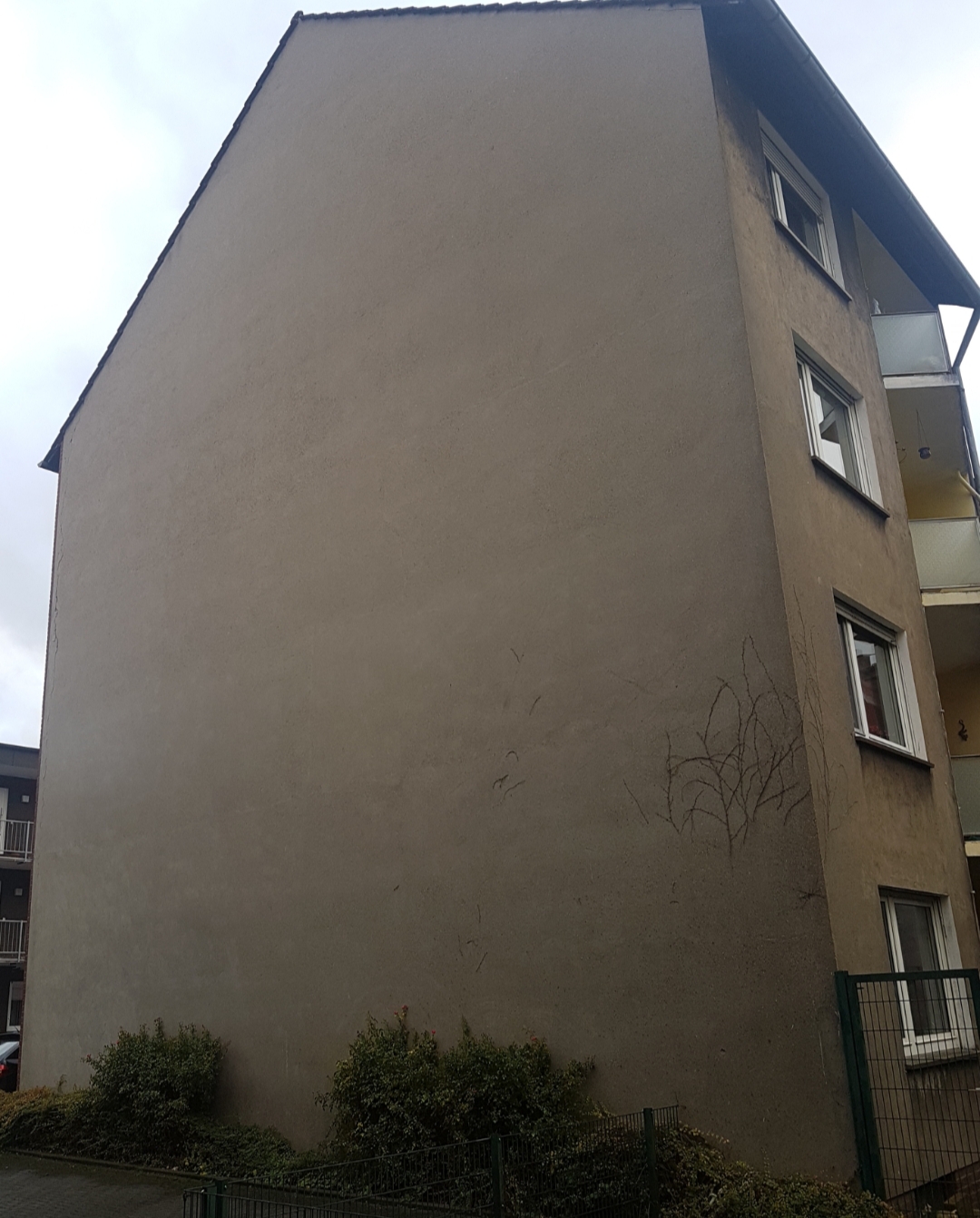

Riss an der Außenwand
Diskutiere Riss an der Außenwand im Mauerwerk Forum im Bereich Neubau; habe heute im hellen gesehen, dass es auch noch 2 waagerechte Risse gibt. was haltet ihr davon?

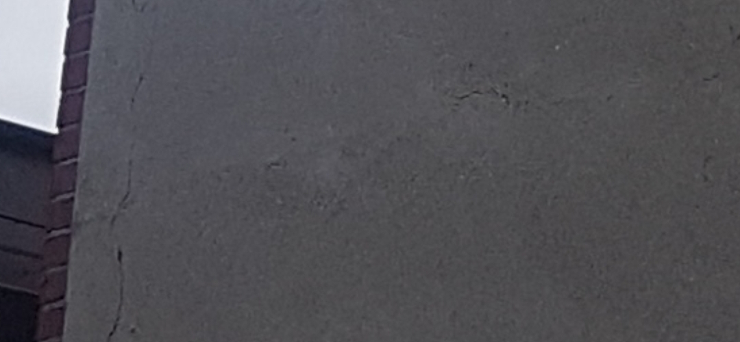

    der waagerechte Riss...

    Such dir ne Putzerfirma und lasse ein Angebot incl Farbgebung für die Fassade erstellen - die schaut eh 'unfreundlich' aus.

    Wie oft sollen wir Dir noch sagen, dass wir alle hier das augenscheinlich total harmlos finden?
    PS: Dämmen...Schau mal den Dachüberstand an, da müsste man schon auch am Dach was machen.

    auch die Querrisse sind harmlos?
    es wird alles saniert. möchte nur sicher sein dass die Risse nicht dadurch kommen, da das Haus eingesackt ist oder so... aber eigtl. kann das ja auch nicht sein, da das Haus vollunterkellert ist.
    habe noch die Hoffnung, dass die Risse nur den Putz betreffen, weil am Klinger ist nichts zu sehen und drin auch nicht.
    lt. Mietern wurde da in den letzten Jahren nie drübergestrichen oder so und der senkrechte Riss ist so geblieben.
    suche jetzt nach einem Gerüst und dann kommt Baugutachter. der dürfte dann bestimmt sehen, wie weit der Riss geht. nur der Putz oder auch das Mauerwerk.

    Der Klinker steht vermutlich auf einem eigenen „Fundament“ und das hat sich eben leicht anders gesetzt

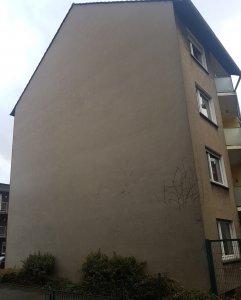

    Kauf Dir Sachverstand ein und gehe mit dem zu Haus - hier ist ein Forum und mit den miesen Bildern kann man erst recht nichts beurteilen.

    dann zeichne mal die Waagrechten ein, sind die evtl auf Höhe der Geschossdecke ?

    Ich staune echt, was ihr aus diesem einen Foto alles sehen könnt!
    übrigens gibt es die selbe Frage unter "Nichtexperten-Forum" auch, dort mit 2 Fotos
    Den Schmarrn mit der Dehnfuge versteh ich nicht.
    An welchem historischen Haus mit Backsteinfassade an der Straßenfassade und geputztem Giebel gibt es denn eine Trennfuge vertikal an der Hausecke?
    Nirgends - und die wenigsten davon zeigen derartige Risse.
    Meine Denke:
    Kann es sein, dass der Giebel vor einigen Jahrzehnten ein lausig verarbeitetes WDVS erhalten hat und dass dieses WDVS mit einem vertikalen Abschlussprofil zur Straße hin versehen ist und dass die WDVS-Fläche "abrutscht" und so zu den schollenartigen Schubrissen im Putz zum Abschlussprofil geführt hat?

    Never ever ist das ein WDVS.
