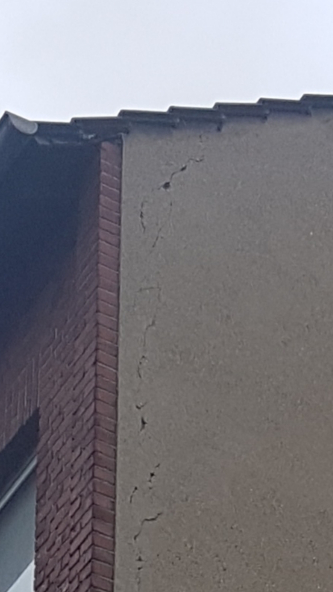

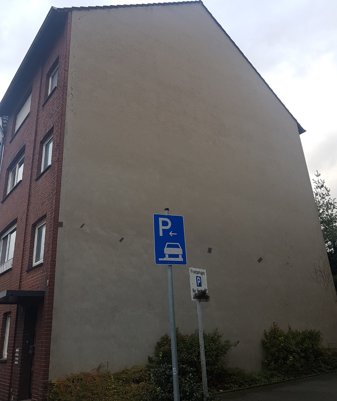

    Ich habe mal einen Riss markiert... Der/die anderen Risse könnten auch Putzgrenzen sein. Lt. Makler wurde das Haus dort min. die letzten 19 J. nicht gestrichen/verputzt oder so.

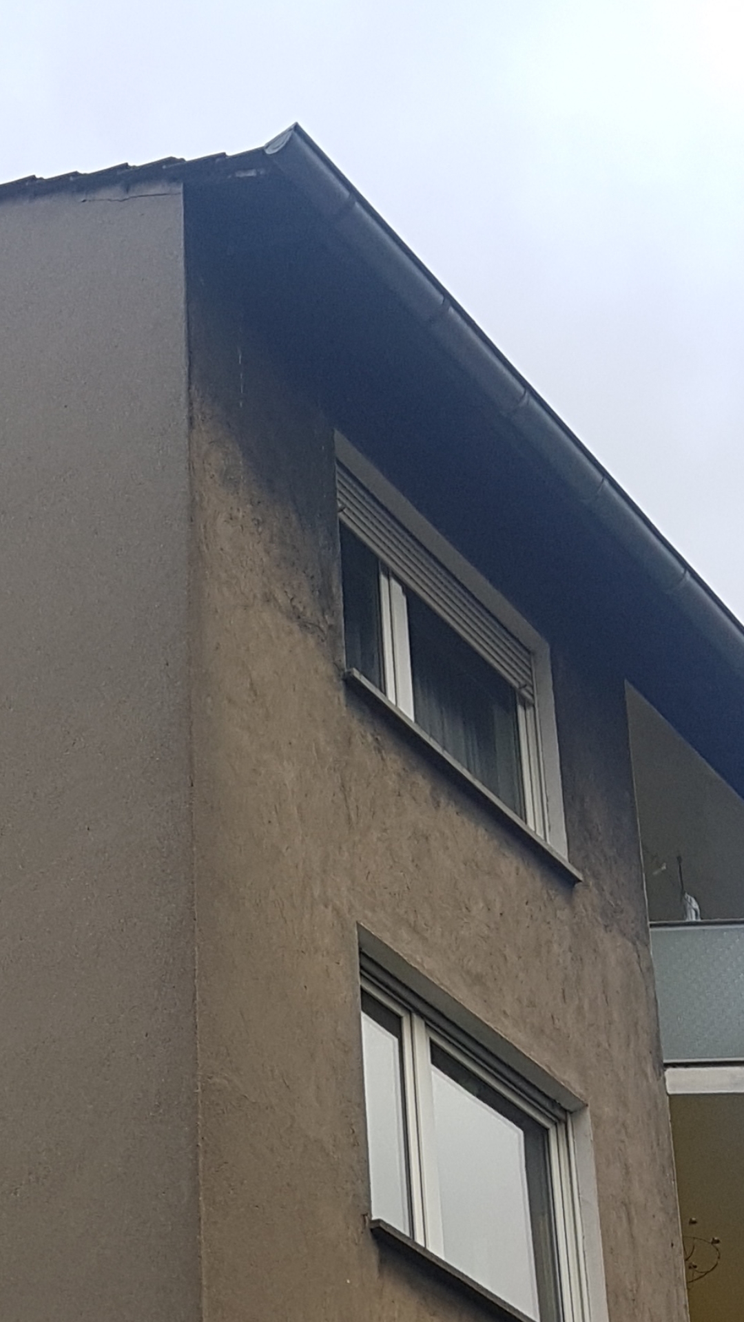

    Könnte man Fotos nicht vorher vernünftig hier einstellen? Es ist doch offensichtlich das die Bildung im Dach Giebel seitig beginnt :mauer die waagerechten sind einfach gewölbt - das alles ist soweit normal für das Baujahr, Putz Grenzen Jaja - ich würde nun doch eindeutig einen SV/Gutachter empfehlen dieser sollte auch gleich 'die ggf notwendigen energetischen Maßnahmen' beurteilen und nein wir mögen jetzt kein neues Bild von einem Riss in einer neuen Perspektive. So. Fertsch. :winken

    @SIL Jetzt, wo du es sagst. Der Riss beginnt tatsächlich im Dach.
    Jetzt meine allerletzte Frage. Ist der Riss jetzt genauso harmlos und behebbar, als ob der etwas weiter unten anfangen würde?
    Ich bin momentan auf der Suche nach einer Putzfirma, die mal die Wand Stück aufmacht und schaut, ob nur der Putz oder das Mauerwerk einen Riss hat.

    Die Balken vom Dach haben wir uns angeschaut. Die sahen alle gut aus. Der Riss soll seit min. 19 J. so sein und ruhen.

    nach vorliegender Baubeschreibung aus den 50ern? sieht es so aus, als würde es sich um ein historisches Gebäude mit Kriegsschaden handeln, welches in den 50ern wieder aufgebaut worden ist. Könnte also auch sein, dass der Putzschaden ein Gefügeschaden im Mauerwerkseck abbildet. Dann reicht eine Putzsanierung nicht und man sollte evtl. vor der Putzsanierung noch eine ordentliche Risssanierung im Mauerwerk durchführen.
    Vielleicht:
    und ansonsten guckt da mal ein Statiker drauf wenn der Putz runter ist und wird evtl. Verpressung und Vernadelung vorschlagen.

    @BaUT So ist das lt. Akte auch. Es ist ein Kriegshaus und wurde 1953 neu aufgebaut. Baugutachter ist bestellt. Muss aber noch 1 Woche warten.

    Ursache können unterschiedliche Setzungen der verschieden alten Bauteile sein.
    Straßenwand mit normalformatigem Sichtmauerwerk (Vorkriegswand) =/= Giebelwand 24 cm Gitterziegel 1,6NF (Nachkriegsbau).
    In Verbindung mit einer vermutlich nicht besonders guten Verzahnung beider Wände welche mit unterschiedlichem Steinformat gebaut wurden, kommt es sodann zu Rissbildungen. Da muss dann wohl mal der Verbund zwischen beiden Wänden verbessert werden (siehe oben) - gemeinsame Lagerfuge suchen - schlitzen - Gewindestange bzw. Spiralanker einkleben.
    Es ist ja wohl anzunehmen, dass es keine ewig fortschreitenden Setzungen sind sondern vielleicht auch "nur" erschütterungsbedingte oder alte Risse, die schon vor langer Zeit zum Stillstand gekommen sind, sonst hätten die Mieter doch innen auch Rissbildungen
    by the way:
    Die Giebelwand bettelt nach der Gefügesanierung der Mauerwerksecke sowieso um ein WDVS, denn 24 cm Hochlochziegel von 1952 bieten einen echt lausigen Wärmeschutz und mindestens die Ecken sind bestimmt geometrische Wärmebrücken mit hoher Schimmelpilzneigung.

    Energieausweis hat den Wert E. Habe mit allen Mietern gesprochen. Wohnungen sind warm, kein Schimmel, alle zufrieden und langjährige Mieter. Keller und Dach auch trocken.
    Der Hausmeister wohnt seit 19 Jahren dort. Sagt den Riss gab es schon bei seinem Einzug. Der ist so geblieben und diese Wand wurde auch nicht in dieser Zeit irgendwo gestrichen, verputzt oder so.
    Ich gehe aber eher davon aus, dass der Riss von einem früherem Dachschaden kommt, der repariert wurde.
