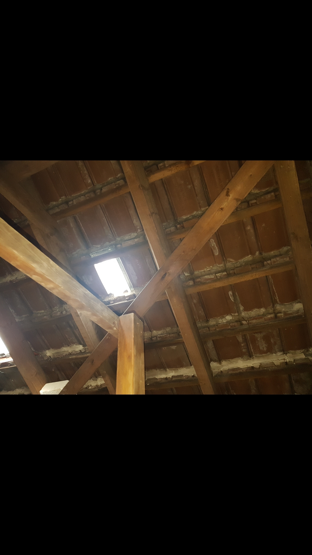

    Das Haus hat 4 Etagen, die vermietet sind. dann kommt ein Dachboden, ca. 50 qm. Ist zwar mit Rigips usw. ausgebaut aber hat keine Wohngenehmigung usw. Ist auch nicht wärmegedämmt, nur Rigips...
    drüber ist dann nochmal eine kleine Dachfläche, wo man nur die Balken und Ziegel sieht.
    ab wann gilt die Regelung für mich als Käufer, dass ich Dachboden Wärmedämmen muss?

    Innerhalb von 2 Jahren nach Kauf

    Woraus ist denn die oberste Geschossdecke?
    Wenn es sich z.B. um eine bereits "gedämmte" Decke handelt, muss diese gar nicht mehr zusätzlich gedämmt werden. Als "gedämmt" zählen selbst historische Holzbalkendecken aus der Vorkriegszeit mit Schlackeschüttung im Gefach und auch Stahlbetondecken mit 20mm HWF-Dämmung und darüber befindlichen Estrich...
    Diese EnEV-Regel wurde schon vor einigen Jahren von der Bauministerkonferenz total aufgeweicht. Nur dass davon der Laie nix weiß. Nur die großen Wohnungsbaugesellschaften - auf deren Lobbyarbeit dieser Mist gewachsen ist - freuen sich, dass sie die alten OGD jetzt doch nirgends zu dämmen brauchen.
