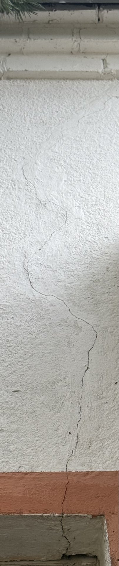

Diskutiere Riss an Hauswand - bendenklich? im Sanierung konkret Forum im Bereich Altbau; Hallo, kann man das noch retten? Der Riss geht unter dem Fenster weiter bis zum Boden.

    Bei diesen aussagekräftigen Foto wurde ich nur noch mit Schutzanzug und Helm das Haus betreten. Das LVS Gerät immer dabei haben.

    Vermutlich schon, aber wie umfangreich die Sanierung wird ist ein bissl von den Fakten außerhalb des Bildausschnittes abhängig.

    Der Riss scheint schon mal zugeputz gewesen zu sein.
    Messe den Riss mal regelmäßig um zu sehen, ob der Größer wird. Eventuell mit einem Rissbreitenmesser. Ich habe auch so ein Riss bei mir im Haus, der ist schon seit 30 Jahre da und wird nicht Größer. Wenn ich irgendwann mal die Wand mache, kommt da Amierungsgewebe drauf und wird verputzt.

    Das Haus hat rundherum solche Risse. Teilweise kannst du einen 30cm Kabelbinder durchstecken. Im Dachgeschoss sind die Risse auch von innen zu sehen. In den unteren Räumen sind die Wände leider von innen verkleidet. Ich würde gerne mehr Infos liefern…

    Ohha.... Da würde ich dann ein Statiker mal dran lassen...

    Dann mach das doch einfach!
    Ein paar mehr Fotos (auch Übersichtsbilder), Angaben zum Baujahr und zum Standort, bekannte äußere Einwirkungen, …
