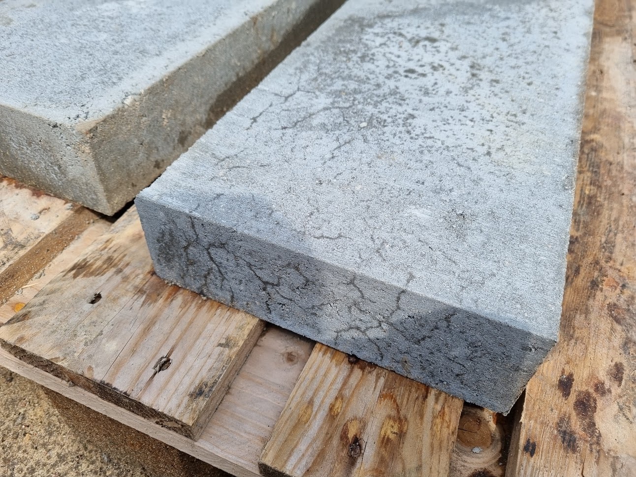

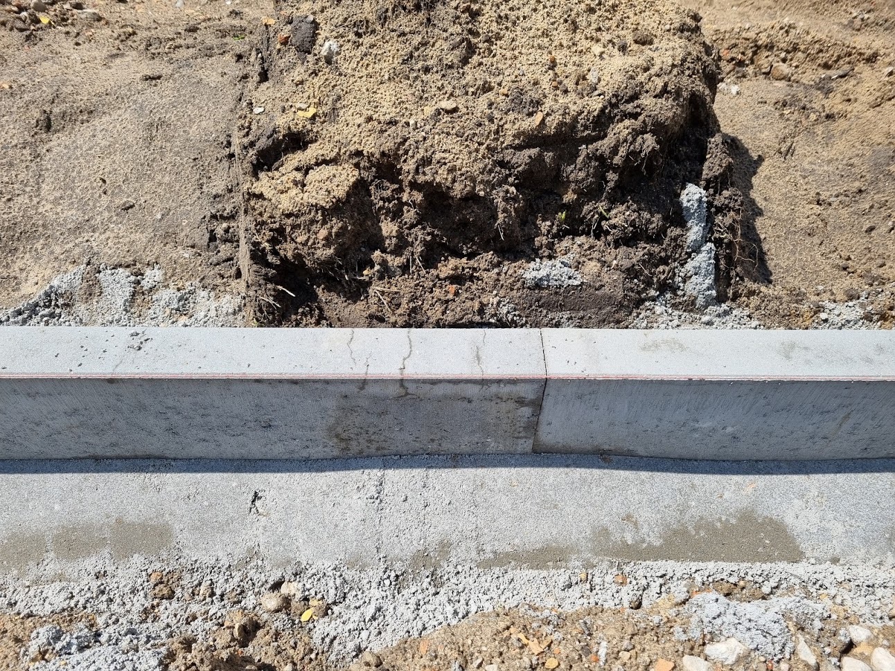

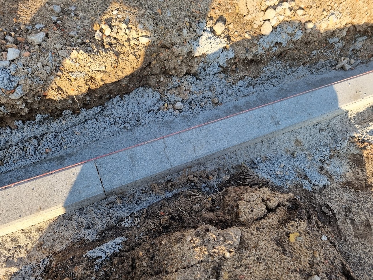

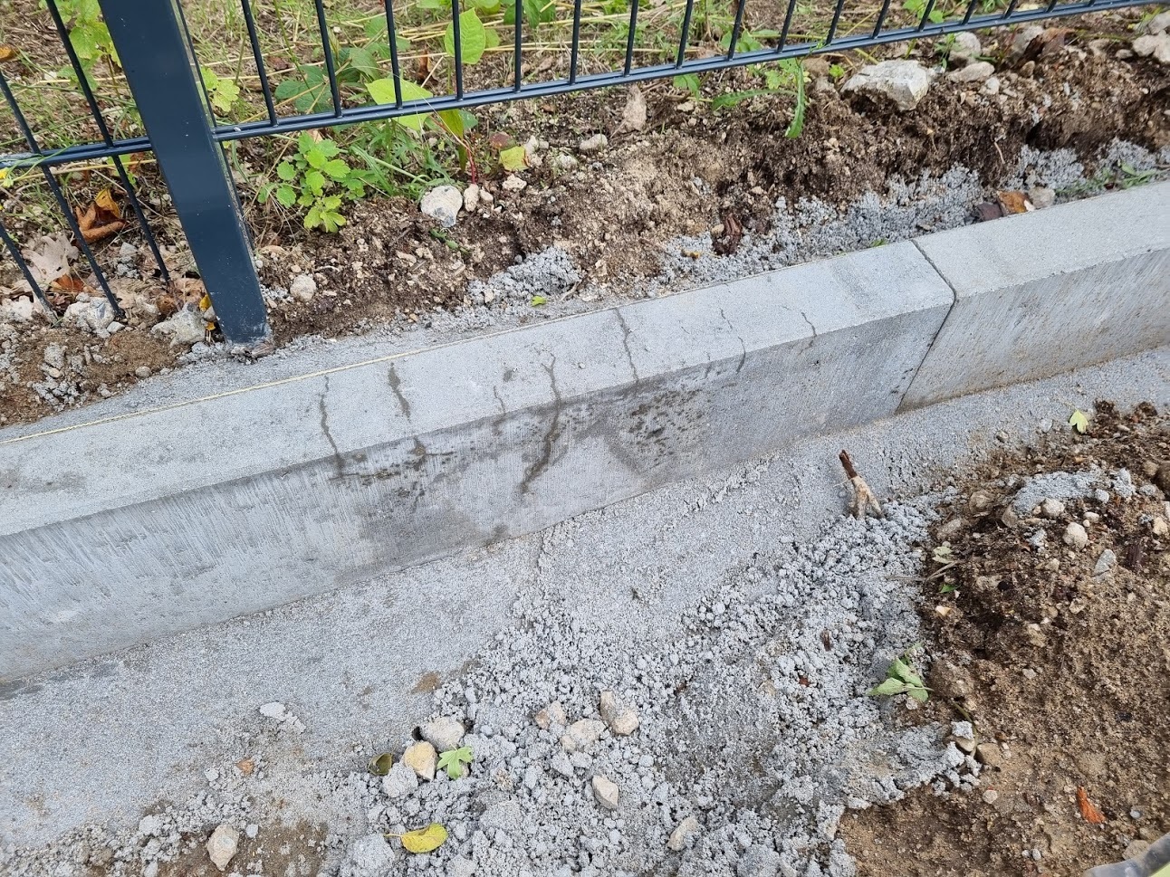

    Bei mir wurden gestern 8cm-Borde gesetzt. Über Nacht hat es etwas geregnet und und heute mittag sah es aus, als hätten mehr als die Hälfte der Steine Risse. Es ist nichts fühlbar, nur sichtbar - als wenn sich dort das Wasser länger speichert. Bis zum Abend verschwanden bei einigen diese Zeichen, bei einigen waren sie auch dann noch sichtbar. Der Galabauer konnte sich das auch nicht erklären. Ggf schlechte Qualität der Steine. Beim Einsetzen sind auch 3 gebrochen, ohne große Gewalt... Vorschäden waren aber keine sichtbar.
    Hat sowas schon mal jemand gesehen? Was ist das? Müssen die alle raus?

    Sieht nach ner schlechten Charge aus.
    Wenn man das dann beim Liefernten/Hersteller reklamiert, wird wohl standardmäßig die Aussage kommen "Dann hol dir für die defekten Randsteine ein paar neue".
    Heißt, du bzw dein Gala bekommt kostenlos neue Randsteine. Mehr nicht.
    Wobei sich dann wiederum die Frage stellt, ob dein Gala diesen Mangel schon vorm Einbau hätte erkennen können. Somit wäre nämlich dieser mit im Boot...

    Die Zeiten, in denen der Handwerker auf den Kosten für Aus- und Einbau sitzen blieb sind wohl vorbei. Der Hersteller muß sich heutzutage, nach meinem Kenntnisstand, an diesen Kosten beteiligen.
    Es könnte sich um ein Betontreiben handeln. Dieser Beton kann nur im Trockenen eingesetzt werden. Zumindest gibt es dort kein Treiben.
