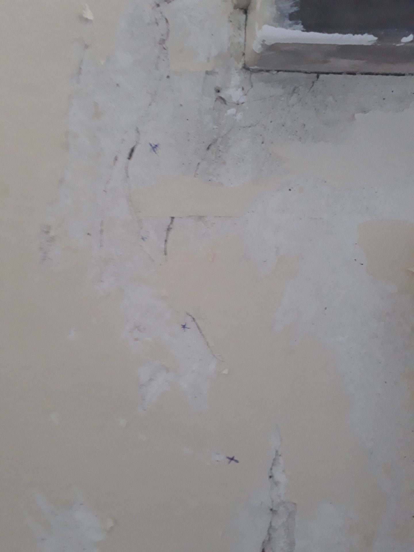

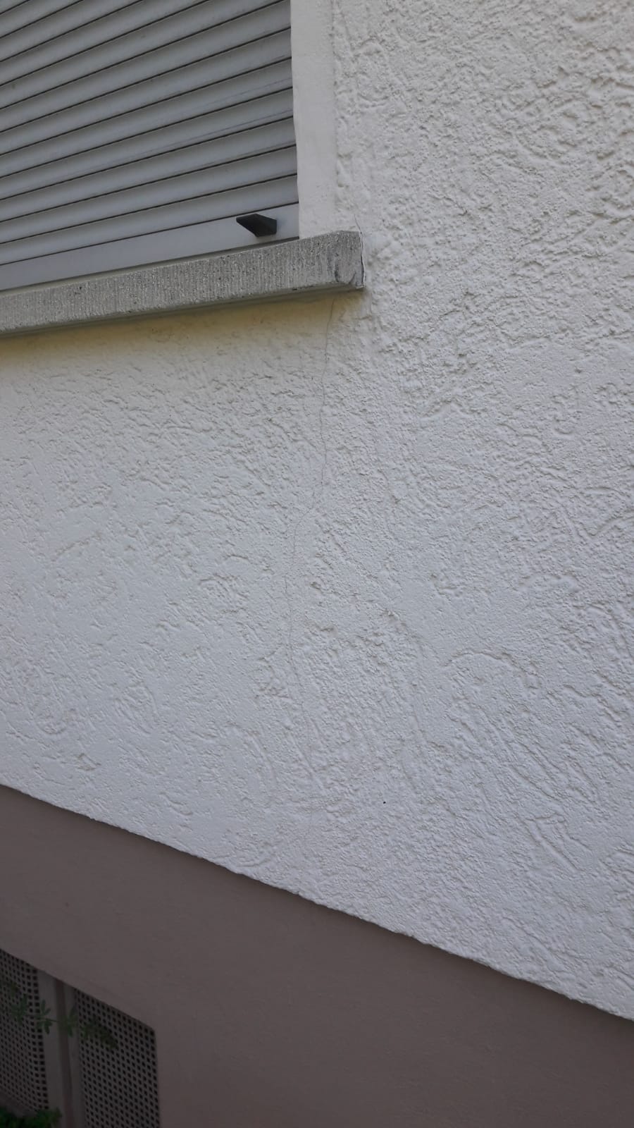

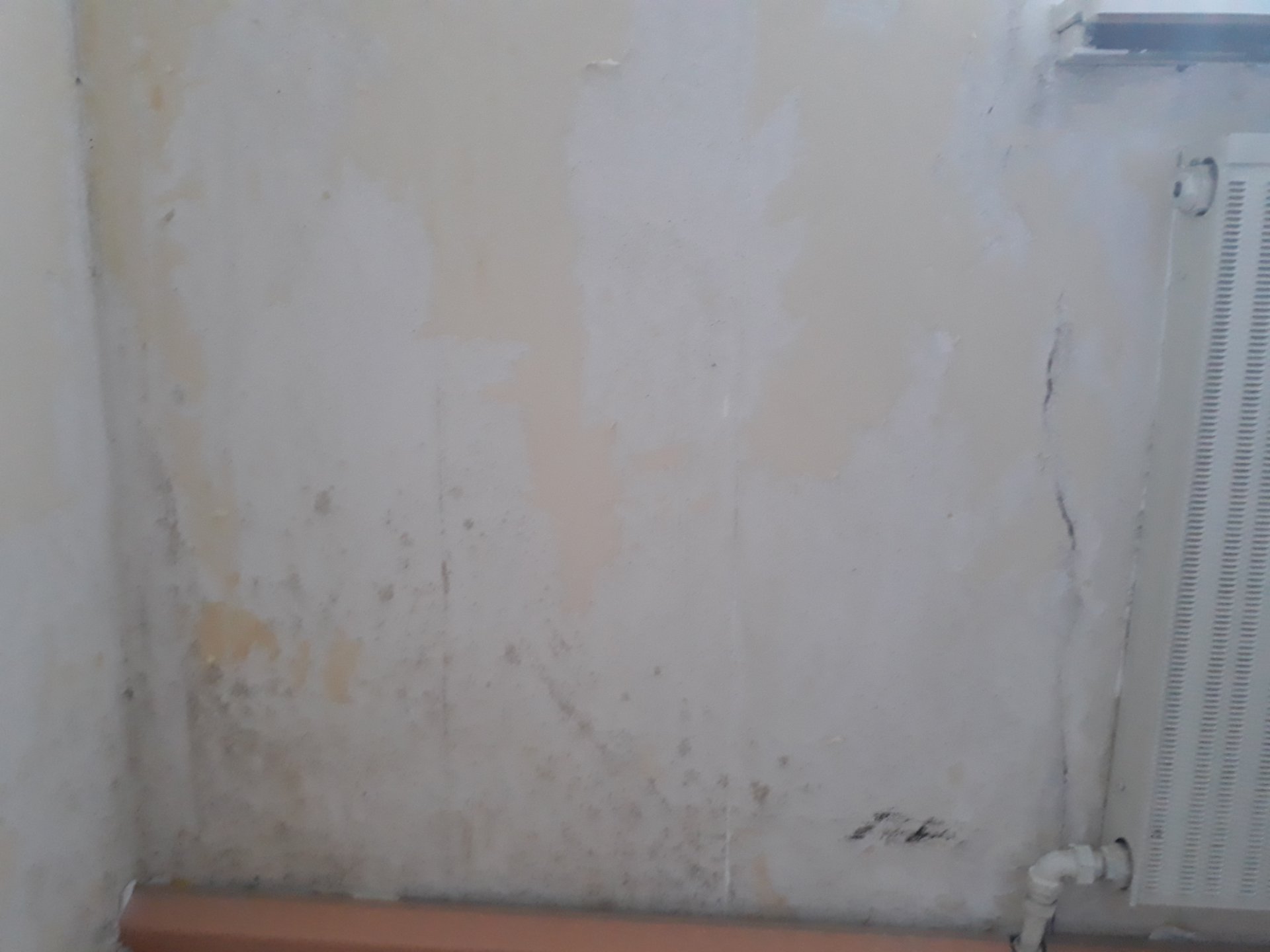

    Hallo zusammen.
    Zuerst: Ich bin absolut unwissend auf diesem Gebiet und benötige Hilfe und Rat ohne dabei in der Luft zerrissen zu werden.
    Ich habe vor etwa 2 Jahren, Anfang 20, eine Eigentumswohnung gekauft. Nun haben wir (mein Bruder und ich) per Zufall - beim Abbau des Babybettes - Schimmel am Lattenrost festgestellt. Da wir uns das nicht erklären konnten, haben wir auf den Rat eines Bekannten hin, die Tapete beim Fenster entfernt. Und siehe da:
    - Ein Riss in der Wand (ist auch in der Außenfassade zu sehen und dort wo die Kugelschreiber-Kreuze auf dem angehängten Bild zu sehen sind, klingt es hohl)
    - Schimmelflecken
    Mit der Hausverwaltung habe ich mich bereits kurz geschlossen - weil ich eben absolut 0 Plan auf diesem Bereich habe. Feuchtigkeit wurde beim Betasten der Wand nicht festgestellt, daher ist es laut Hausverwaltung meine Schuld.
    Nun meine Fragen an euch:
    - kann der Riss an der Außenfassade und im Innenbereich - und dieser hohlklingende Bereich - Schuld für Schimmel sein?
    (Seltsamerweise habe ich dieses Problematik nur auf der Seite des Fenster, wo auch dieser besagte Riss ist)
    - was kann ich machen, um den Schimmel los zu werden?
    Ich weiß nicht, was ich machen soll und bin extrem ratlos.

    Der Riss kann nur dann Ursache für den Schimmel sein, wenn Wasser von der Fensterbank durch den Riss nach innen gelangt ist.
    Das ist nicht gerade sehr wahrscheinlich. Bei dem derzeitigen Wetter mit langer Trockenheit wird man , wenn es sich so zugetragen hätte, keine Spuren mehr finden.
    Wahrscheinlicher ist mir, daß keine Wärmedämmung außen auf der Wand angebracht wurde. Also normales Mauerwerk wie man es vor 30 und mehr Jahren gebaut hat. Dann kühlt die Wand im Winter aus und es kann sich Schimmel bilden.
    Abhilfe:
    - Die Möbel mindestens 10 cm vor der Wand aufstellen.
    - Schränke nicht an Außenwände aufstellen. Da reichen auch die 10 cm oft nicht.

    Tatsächlich ist die Heizung zurzeit - aufgrund des Wetters - aus. D. h. demnach einfach anstellen? Also, wenn das so einfach ist, kann ich da sofort Abhilfe verschaffen.
    Eine Wärmedämmung gibt es nicht und das zählt für das ganze Haus und ist auch nicht geplant.
    Möbel oder desgleichen stehen an der Außenwand nicht, es lag lediglich eine kleine Spielmatratze für meinen Zwerg auf dem Boden. Vor der ausgestellten Heizung.
    Gestern war jemand da, der sich die Sachen angeschaut hat, er meinte vor wenigen Minuten am Telefon zu mir, dass diese Schimmelsporen auch durch zu häufiges drüber-streichen über die Tapete entstanden sein können. Ich habe die alte Tapete der Voreigentümerin übernommen und lediglich einmal drüber gestrichen.
    Ich fand es bzw finde es nur seltsam, dass ich dieses Problem auf der linken Fensterseite habe und auf der anderen Seite nicht?
    Betreffend des Risses im Innenbereich und diese hohlklingenden Stelle meinte er, dass es altersbedingt wäre und ich soll einfach Gipsputz verwenden.

    Nix jetzt heizen!
    Ab 12°C heizen, vorher nicht.
    Es sei denn Ihr habt eine ungenehmigte Pärchen-Sauna im Zimmer ...
    Das Streichen ist nicht das Problem:
    Das NICHT-HEIZEN im Winter war das Problem.
    Und :
    Gipsputz ist PÖÖSE.
    Hydraulischen Kalkputz nehmen.

    PS. Das Zimmer sieht schon ganz schön verheerend aus. Sollte fachgerecht entfernt/neutralisiert werden.
    Kann es sein, dass Abends die Heizung abgedreht wird und nicht richtig ( 3-5x pro Tag Stosslueften) gelüftet wird.
    Hausverwaltung bedeutet was genau ? Wohnung ? Miete oder Eigentum ?
    Ich würde darauf achten, dass eine evtl. an der Heizung vorhandene Nachtabsenkung nicht zu tief bzw. zu lange eingestellt ist.
    Mindestens 18 Grad sollten es im Zimmer zu jeder Zeit sein und ausreichend lüften.
    Idealerweise kann man das mit ein oder zwei im Zimmer aufgestellten Thermo/Hygrometer (ca 5-10 EUR bei eBay/Amazon etc.) überwachen.
