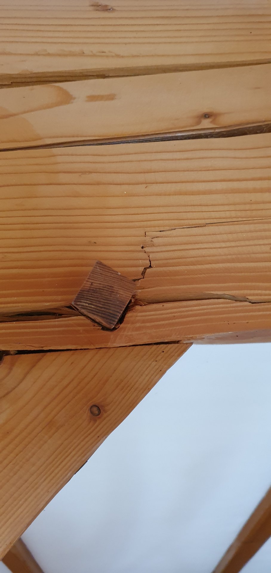

    ich bin neu hier und wende mich als Laie an die Experten hier im Forum. Vielleicht kann mir ja jemand weiterhelfen.
    Ich hoffe, ich bin im richtigen Bereich gelandet, wenn nicht, kann der Thread natürlich gerne verschoben werden.

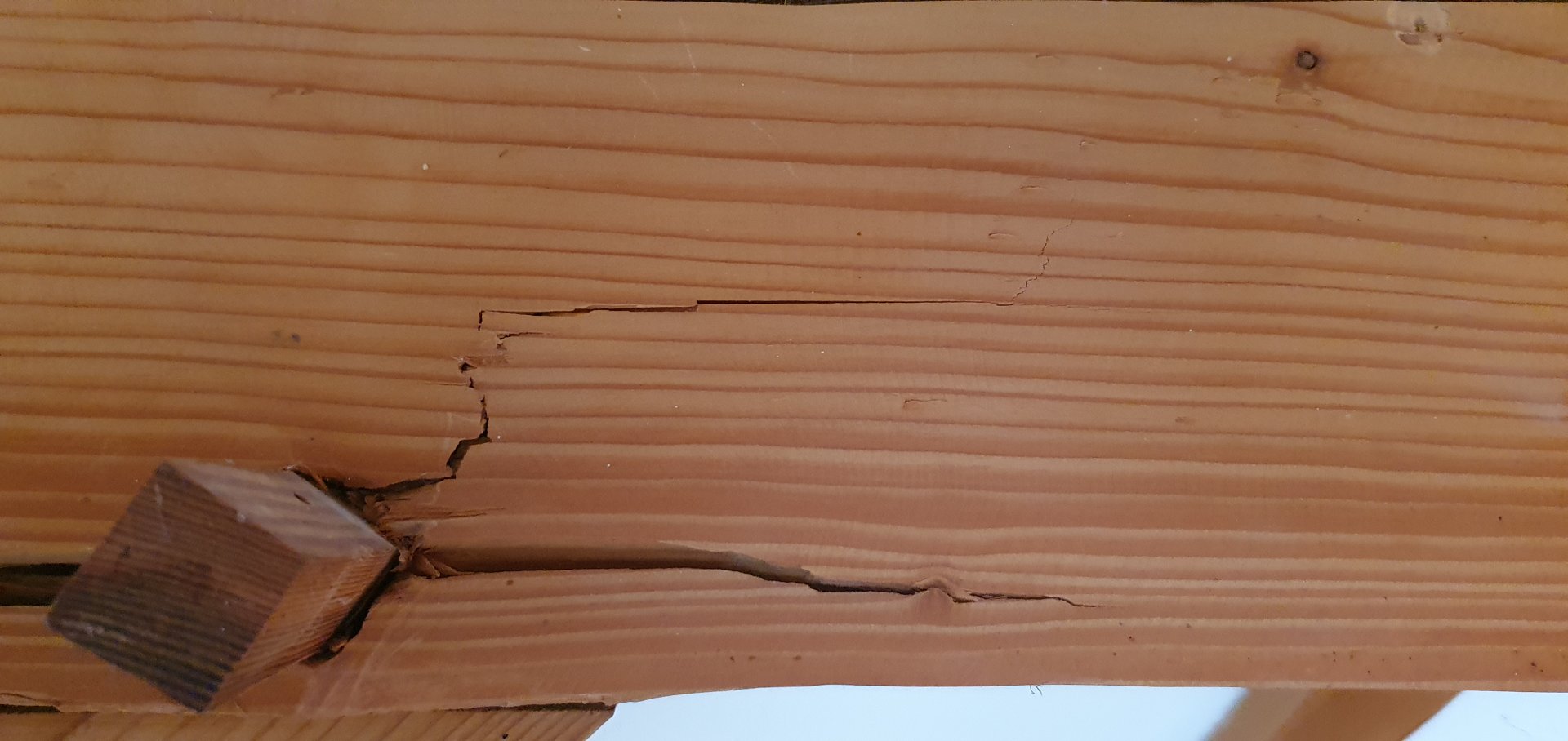

    Es gibt ja schon einige Threads zu Rissen im Dachstuhl, aber es geht eigentlich immer um Risse in Längsrichtung, meist Trocknungsrisse. Die gibt es bei unserem Dach auch, aber da ich dies gar nicht anders kenne, haben mich die Risse nie beunruhigt.

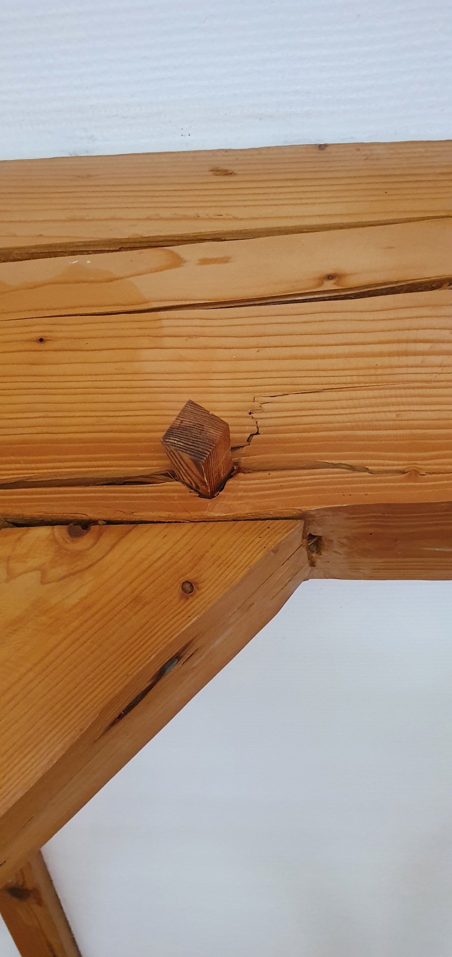

    Nun ist mir aber an einer Stelle ein Querriss aufgefallen, der noch nicht so alt sein kann, und da Frage ich mich schon, ob ich hier etwas unternehmen muss. Ich hoffe, man kann das auf den Fotos erkennen. Der Riss geht dort los, wo der Holznagel eingeschlagen ist.
    Das Dach hat jetzt ca 50 Jahre auf dem Buckel. Was denkt ihr, ist der Riss unbedenklich oder sollte sich das Mal ein Fachmann ansehen.
    Danke.

    Riß ist unschön aber statisch völlig unproblematisch.
    Loch wurde zu nah am Rand gebohrt und evt zu klein

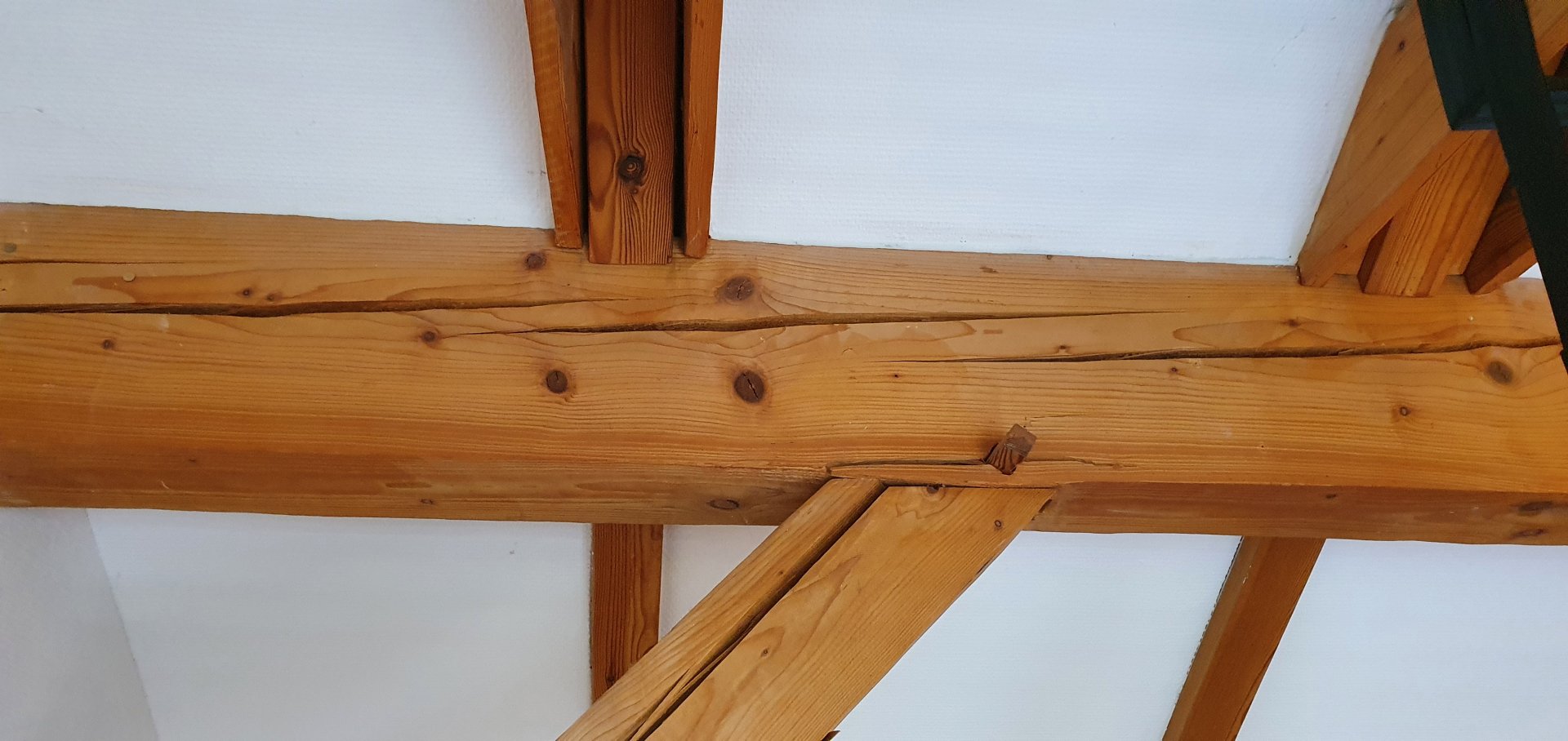

    Ich würde vorher das Gesamttragwerk in Augenschein nehmen, bevor ich dazu etwas sage.
    Grundsätzlich lassen sich solche Schäden auch von Fachfirmen durch Harzinjektionen verkleben.
    Vielleicht handelt es sich bei dem schrägen Holz aber auch nur um ein Kopfband zur Windaussteifung des Tragwerks, welches evtl. gar nicht dauerhaft belastet ist, dann kann man die Sache vielleicht entspannter sehen.

    Was hat denn bitte meine Antwort mit früheren Beiträgen zu tun?
    Die Frage bezog sich doch ausschließlich um einen kleinen Riß bei einem Holznagel,
    der statisch völlig unproblematisch ist.
    Wieso soll so etwas durch eine Harzinjektion statisch verbessert werden?
    Wenn stärkere Sogkräfte vermutet werden könnten Verstärkungen durch Holzbau- oder Gewindeschrauben viel einfacher vorgenommen werden- was aber ohnehin unnötig wäre..

    Dass es sich um die Kopfstrebe einer Mittelpfette handelt geht doch aus dem Foto hervor.
    Und ich habe übrigens schon Dachstühle, Fachwerk und andere Holzkonstruktionen gebaut.

    Der Riss ist nicht der Rede wert, die Frage ist gibt es weitere.
    Die Arbeits/Schwund Risse sollte man sich mal in Bezug auf Tiefe anschauen

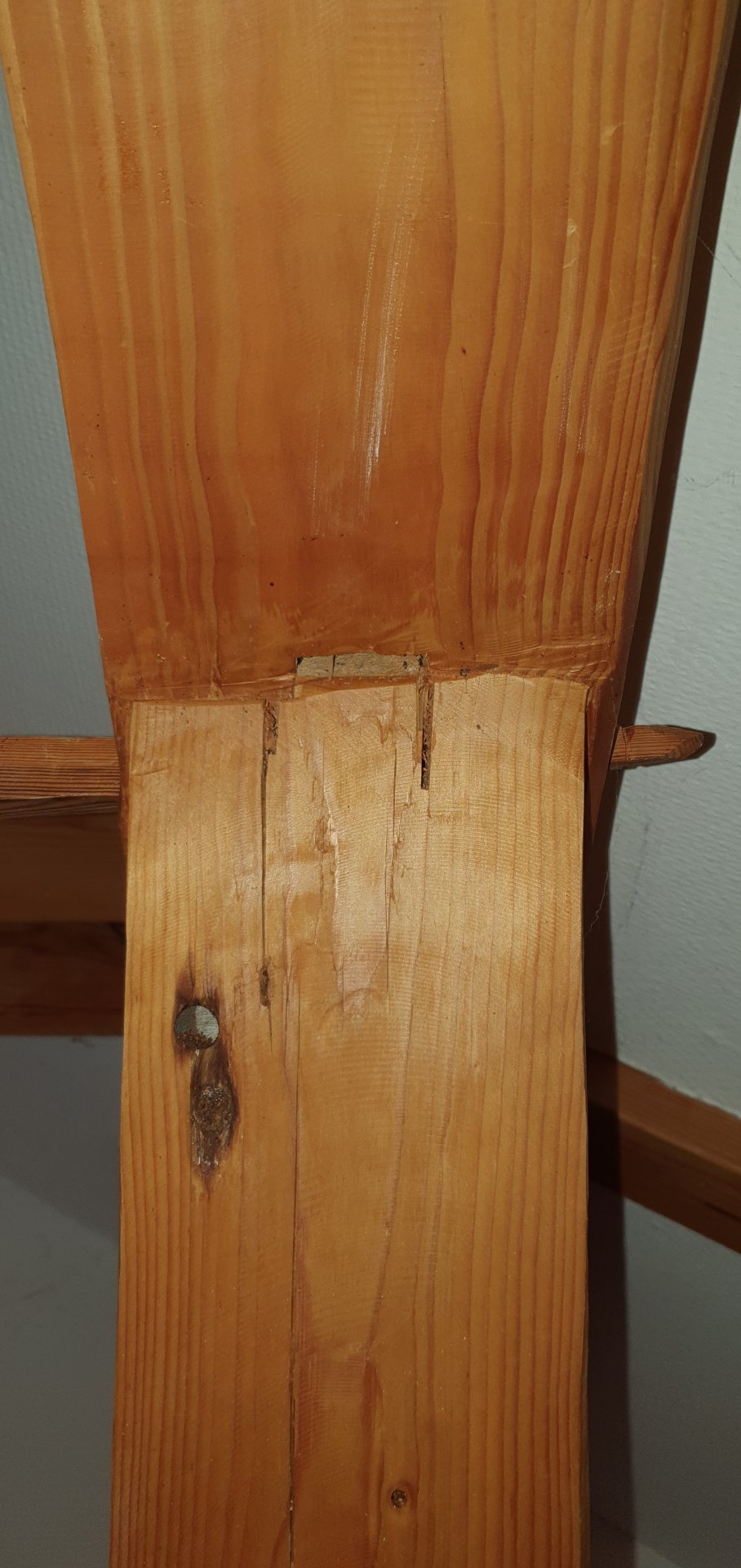

    Ist der vertikale Riss nur einseitig vorhanden oder auf der Rückseite auch?

    Auf der anderen Seite und auch unten ist nichts zu erkennen.
