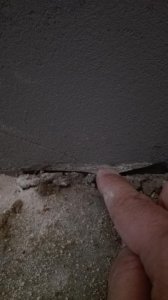

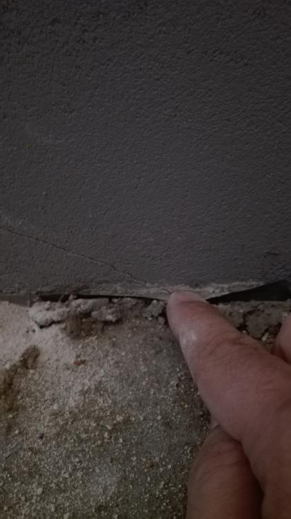

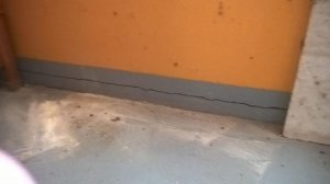

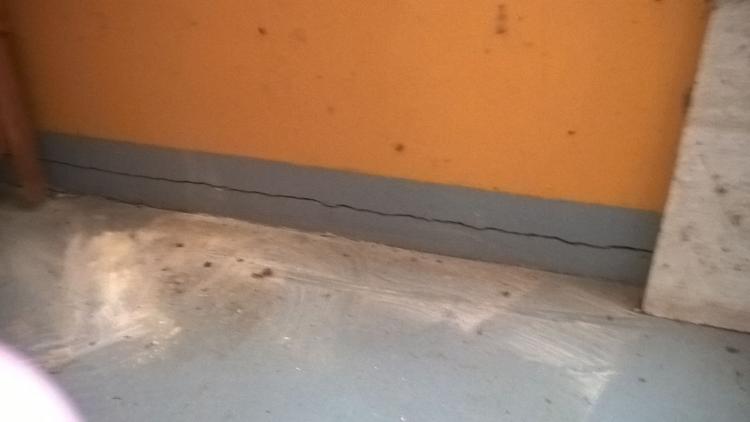

    Hallo Experten,
    ich habe heute unseren Abstellboden im 1. OG aufgeräumt und dabei ist mir dieser Riss aufgefallen. Er verläuft parallel zum Fußboden und ist ca. 3 Meter lang. An beiden Enden endet er als dünner Riss im Boden. Drüber liegt ein Fenster. An den dicksten Stellen kann ich ein 30 cm langes Sägeblatt durchstecken, daher gehe ich davon aus, dass der Riss komplett durch die Wand geht. Da von der Außenseite eine Holzfassade ist, kann ich dort nichts sehen. Kann anhand der Beschreibung jemand sagen, ob der Riss Probleme für die Statik haben kann?! Sollte ich hier einen Sachverständigen zu Rate ziehen?!
    Danke für Einschätzungen!

    Ein Beitrag mit dem Thema wäre auch ausreichend gewesen.
    Zunächst mal muß ich vermuten, daß der Riß waagrecht und unmittelbar über dem Fußboden verläuft.
    Da die darüber befindliche Wand nicht Teil eines indischen Seiltricks ist, wird sie schon irgendwo aufliegen. Das alles wird man freilegen müssen und dann kann man etwas aussagen.
    Unterhalb des Rißes hat sich auf jeden Fall etwas nach unten bewegt. Ob das verfault ist oder sich der Erdboden gesetzt hat, muß man erst mal vor Ort feststellen.
    Danach geht es weiter.

    Was müsste denn das frei gelegt werden? Also wie geht man da vor?
    Verfault kann eigentlich nichts sein, das Haus ist massiv gebaut und nur von außen im OG mit Holz verkleidet.
    Der Riss geht auch nicht durch die ganze Breite der Wand, links und rechts sind jeweils noch 1,5 Meter Wand ohne Riss.

    Ich nehme mal an, daß sich die Wand nicht von selbst nach oben bewegt und auf diesem Weg einen Riß hinterlassen hat.
    Also muß unten etwas nachgegeben haben. Wenn kein Schwellholz verfault ist und sich zusammengedrückt hat und die Mauersteine nicht aus Knete waren und sich verformt haben, bleibt nur der Boden.
    Der könnte ausgetrocknet sein oder ausgetrocknet worden sein.
    Oder die Wand wurde unterspült.
    Oder es haben Setzungen stattgefunden weil jemand in der Nähe kräftig am Boden gerüttelt hat.
    Oder oder
    Ich weiß es nicht!
    Ich weiß es immer noch nicht, aber ich sehe Bremen.
    Da gibt es wohl wasserhaltigen sandigen Boden, der nicht sehr tragfähig ist
