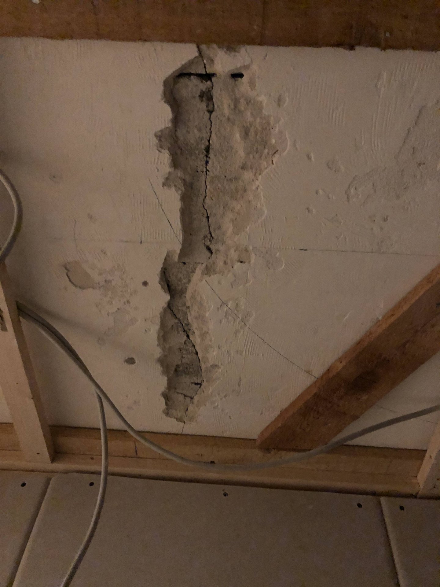

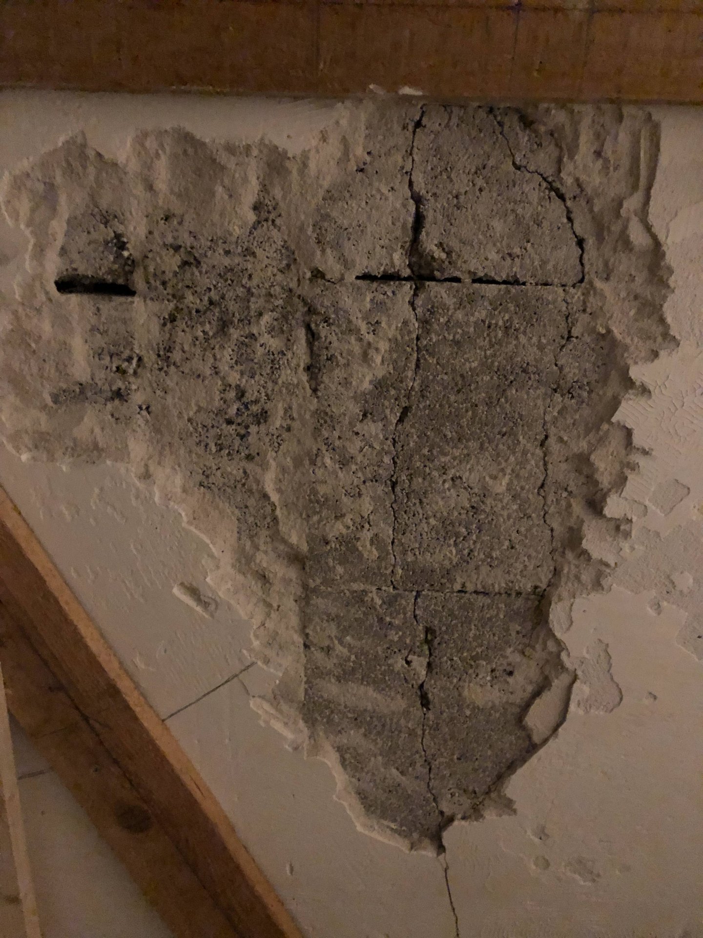

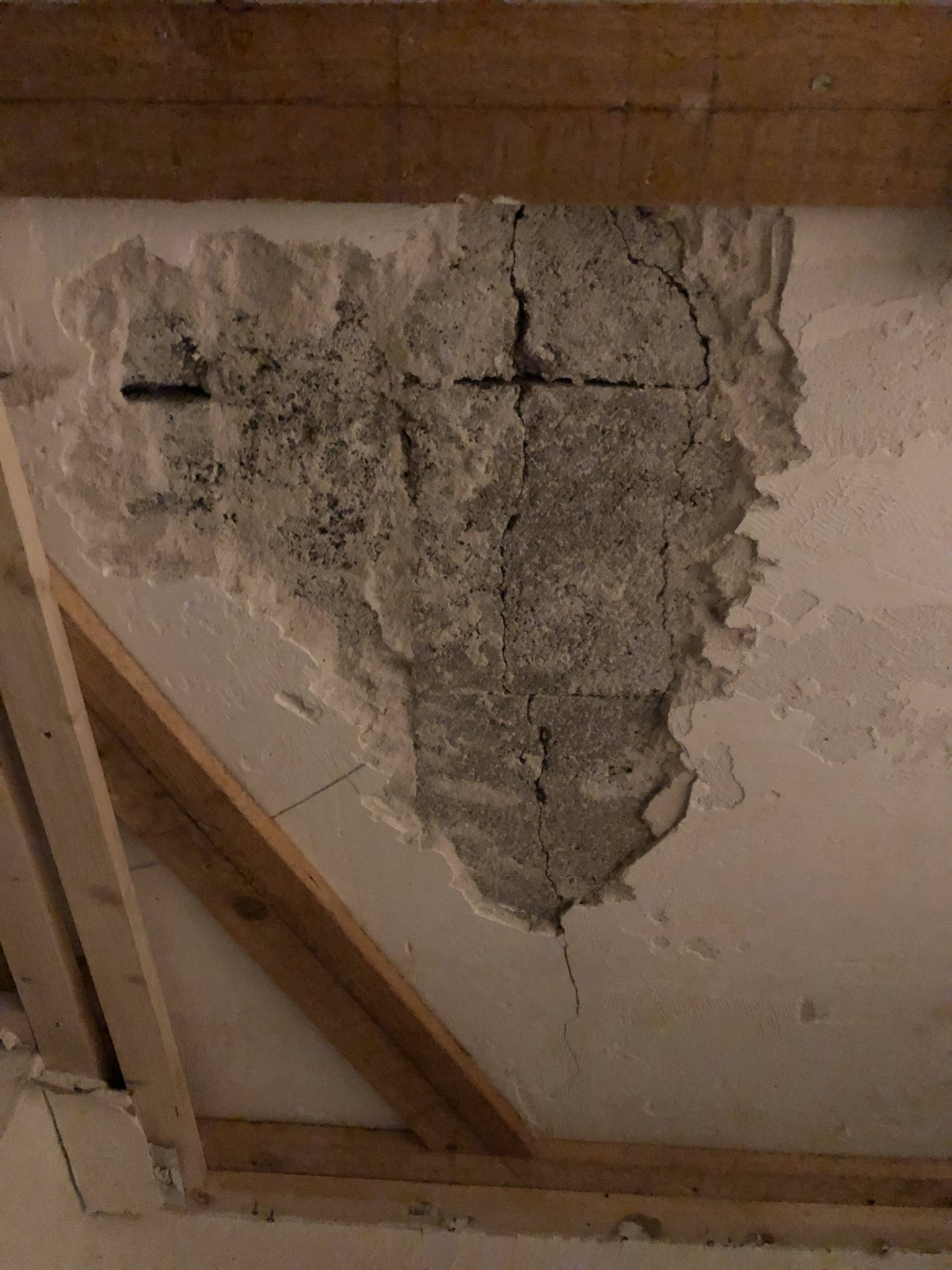

    Abend Zusammen,
    habe Heute feststellen müssen das im Erdgeschoss die Hohlkörperdecke mehrere Risse hat (siehe Foto) Die Risse gehen komplett durch, also ein Geschoss darüber an der gleichen Stelle ist ebenfalls ein Riss.
    Mein Kenntnisstand ist der das zwischen zwei Beton oder Stahlbetonträger diese Hohlkörper aufliegen und diese dann oben entweder mit Beton oder nur Estrich verschüttet wird.
    Laut meinem Bauplan soll der Betonträger aber nicht lange sein ca. 1,6m länge.
    Jetzt ist meine Frage kann man so etwas noch reparieren oder kann man diese Hohlraumkörper sogar austauschen?Das Dachgeschoss wird sowieso alles erneuert.
    Knarzen tut auch nichts wenn man oben über diesen Riss läuft, allerdings sind ein paar Stellen locker das man diese sogar herausnehmen kann ohne Kraftaufwand.
    Über Infos oder Erfahrungen würde ich mich freuen.
    Besten Dank im Voraus.

    die Träger oder Betonbalken liegen rechts und links vom Riss
    Spannweite also längst der Decke.
    welches Bj ist das Haus denn ?
    gibt es noch andere Risse in anderen Bauteilen ?
    wenn möglich mal den Bauplan einstellen, wäre hilfreich

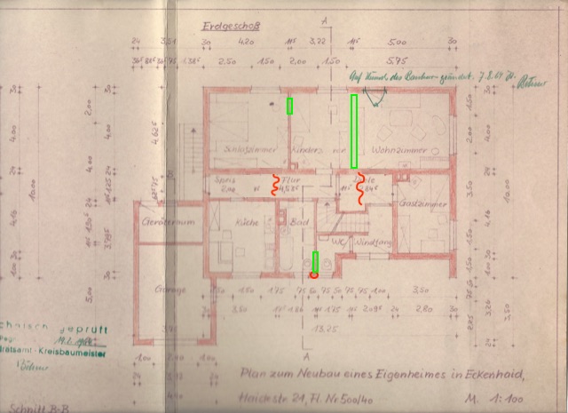

    Guten Morgen,
    das Haus ist aus dem Jahr 1964.
    Im gleichen Gang ca. 3m entfernt ist nochmal ein Riss nur der geht nicht komplett durch wie der im Foto.
    An der Wand Im Bad habe Ich einen feinen Riss der einen Mercedesstern ähnelt der ist auch an der Fassade ganz fein zu sehen.(gleiche Stelle)
    Bauplan habe ich mit angehängt.
    Ich habe mal eingezeichnet wo die Deckenträger platziert sind leider habe ich den Plan für die Deckenelemente aktuell nicht da.
    Wanddurchbrüche habe ich Grün eingezeichnet Risse Rot.

    Bei ruhender Belastung, wie im Wohnungsbau, kann man den Riss verputzen und beobachten.
    Wenn er sich nicht jedes Jahr um 1 mm verbreitert, ist er bedeutungslos.
    Da fällt nichts zusammen. Der Riss ist in Tragrichtung der Decke.

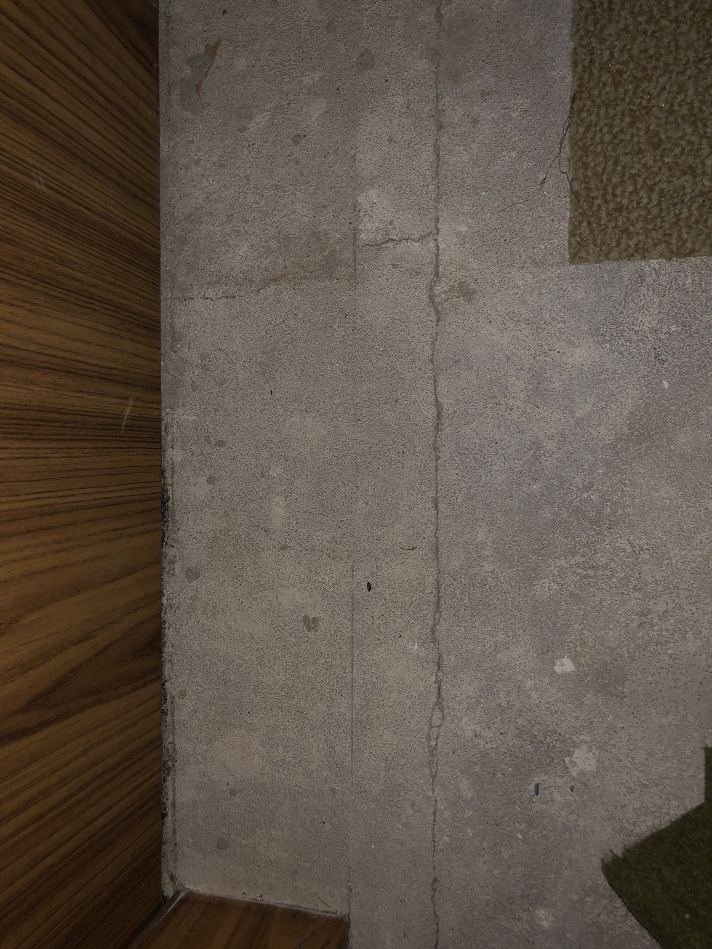

    Ich Frage nach, weil sich mein Riss im Keller über die letzten 5 Jahre tatsächlich sehr vergrößert hat.
  7. #7 petra345, 14.03.2023
    5.252
    1.028
    Dann sollten auch Risse in den Wänden bestehen und die Frage, wie weit diese Risse in den Boden gehen sollte man betrachten.
    Ich habe schon Risse in einer Betondecke erlebt, weil sich Efeu in den Stoßfugen der Mauersteine der Wand ausgebreitet hat.
