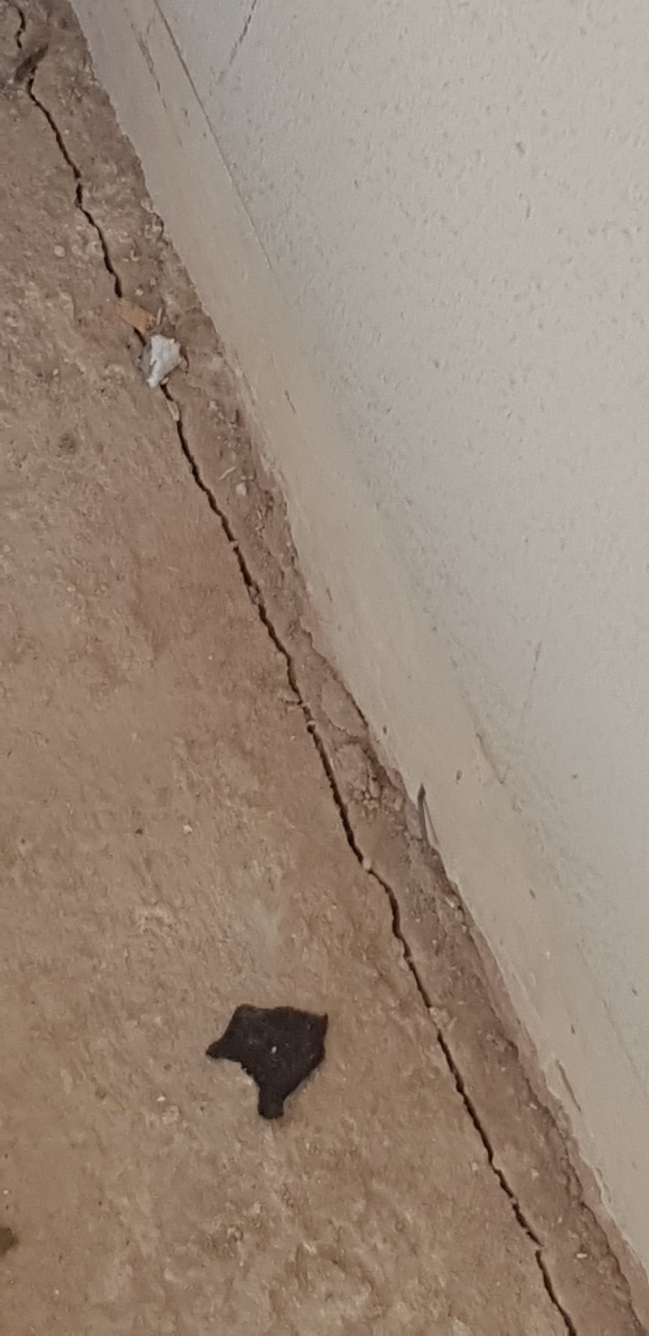

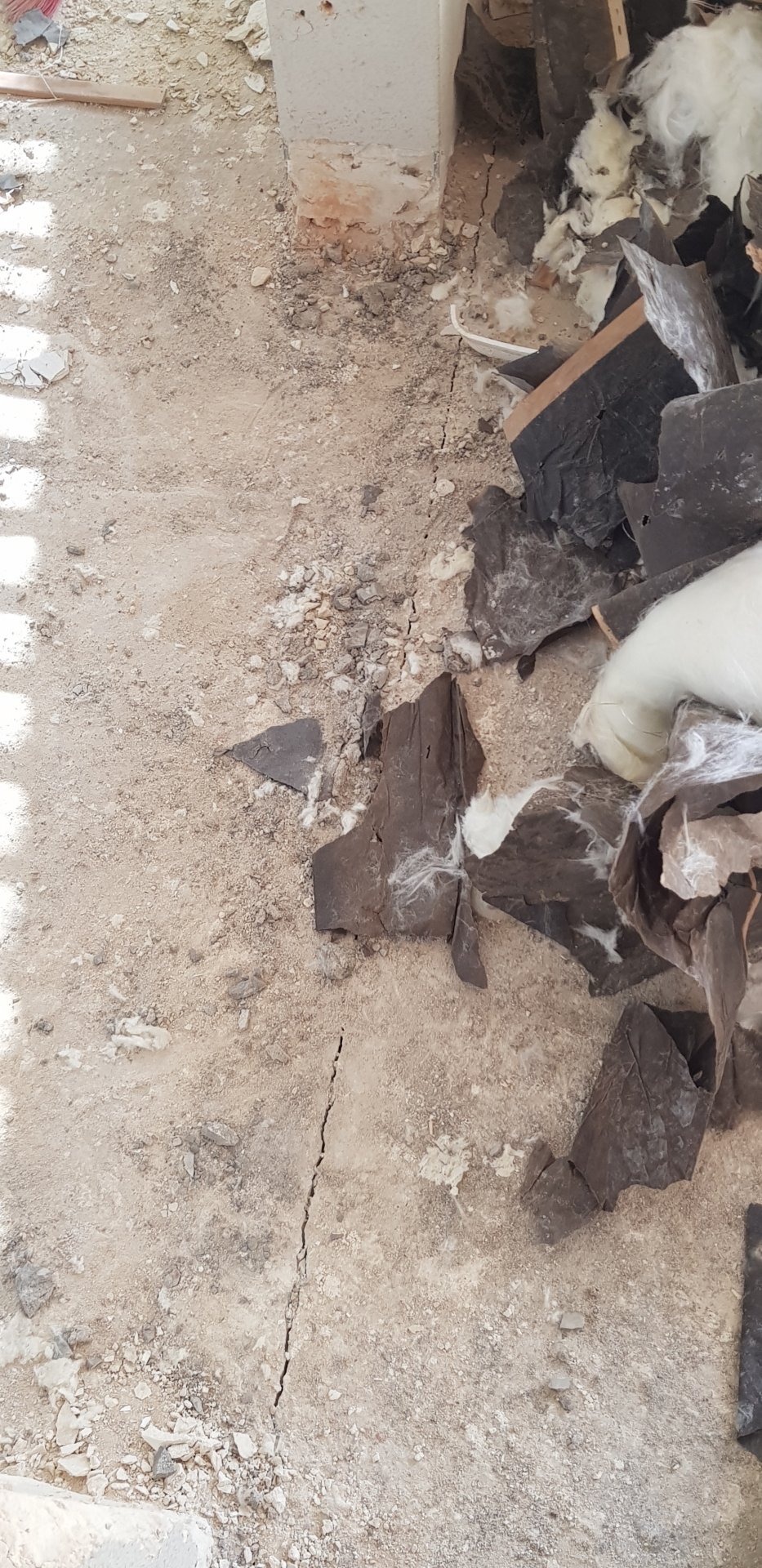

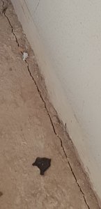

    ich bin ganz neu hier und suche nach rat. Wir haben ein Altbau (1965) erworben und sind am umbauen. Der Estrich kommt wegen einer neuen Fussbodenheizung raus. Dabei habe ich heute festgestellt dass nach dem das Estrich entfernt wurde, risse im Boden in einem Bereich (siehe Bilder) entstanden sind oder schon da waren. Das weiss ich nicht, da ich kam als die Arbeiter fertig waren. Die sagen mir dass es ganz normal sei oder es war schon so.
    Da ich kein Experte bin, habe ich natürlich angst dass die risse grösser werden und das Haus einstürzt.
    Klar es kommt neuer estrich drauf auf dem Boden etc., aber haben die Bauarbeiter recht, dass es nicht so schlimm ist?
    Muss ich hier ein Statiker holen oder sonst jemanden?
    Wäre dankbar für konstruktive Antworten zu dem Thema.

    Kellerboden? EG ? OG ? Was ist darunter?

    Hallo Surfer88,
    Es ist das EG. Unten drunter ist das KG, welches auch als Wohnraum/Souterrainwohnung ausgebaut wurde.

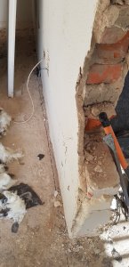

    @Surfer88 sorry, dass ich gerade so doff frage, aber ich hab auf den Fotos diese Wolle gesehen was unterm Estrich war und der Typ vom Containerdienst meinte ich müsste die in spezielle Säcke legen lassen die er bringt und dann kommen die in ein Container und er muss sie fachgerecht entsorgen. Soweit so gut und bereits veranlasst.
    Jetzt lese ich im Netz was das eigentlich ist und dass es sehr krebseregend ist - da aus 1965. Die Arbeiter haben ohne Maske oder Schutz das alles erledigt. Ich war so circa 1,5 Stunden insgesamt über 2 Tage dort. Muss ich mir jetzt sorgen machen, dass sich was in meiner Lunge festgesetzt hat?
    Reicht die Zeit damit sich die Fasern festsetzen oder muss man über einen langen Zeitraum damit arbeiten. Die Arbeiter hat es gar net interessiert. Ich spreche die mal darauf an, aber mich würde mal deine/ eure Meinung interessieren.
