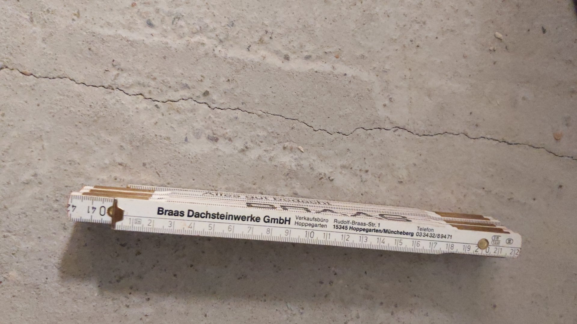

    Ich habe quer durch die Küche (3,20m) diesen feinen Haarriss im Estrich.
    Den Estrich in diesem Raum haben wir zu Baubeginn von Hand eingebracht um immer einen nutzbaren Raum für Kühlschrank und Kaffee und mal zum Sitzen zu haben. Estrichhöhe ist ca. 6-7cm über 15er Fußbodenheizung.
    Ich muss jetzt hier noch ca. 1cm ausgleichen mit Periplan um auf das gleiche Niveau wie im Rest des Hauses zu kommen und will dann alles fliesen lassen.
    Kann ich den feinen Riss vernachlässigen oder besser ausbessern inklusive Klammern und aufgießen mit Harz? IMG_20191104_175732.jpg

    Kommt auf den Belag an - Ceramic /Naturstein dann Klammern plus verharzen bei FBH immer Harz plus Klammer(Quarzsand auch mit)
    Die sogenannten Flexkleber, auch sehr gute Produkte sind nicht 'Flexxi' eher verhaften die sogut, dass diese Risse meist übertragen werden.
