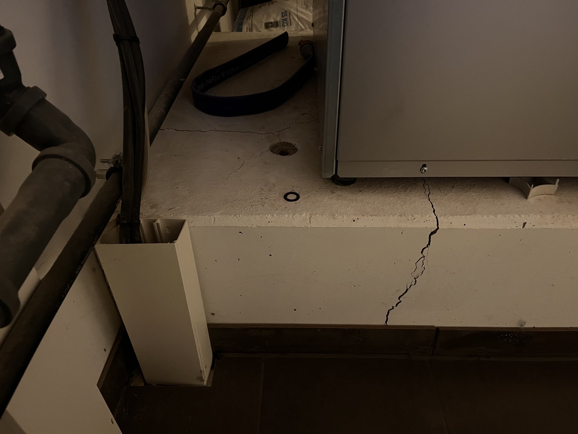

Diskutiere Riss im Betonsockel im Beton- und Stahlbetonarbeiten Forum im Bereich Neubau; Hallo Zusammen Unser Betonsockel der Wärmepumpe hat einen Riss. Wie kann dieser denn fachgerecht behoben werden? Danke, Grüße Andreas

    Ist das ein altes Heizungsfundament oder ein neuer Sockel für die WP?
    Ist das bewehrt oder unbewehrt?
    Wahrscheinlich macht man da nichts. Wenn das Neubau ist: Umbedingt reklamieren.

    Der Sockel der WP ist jetzt 4 Jahre alt und reklamiert habe ich ihn über einen Anwalt. Ob dieser bewehrt ist, kann ich nicht sagen. Wie wird so etwas fachgerecht repariert? Nicht, dass die mir dann etwas vom Pferd erzählen.

    Ich würde mich auch fragen, ob das ggf. durch zu starke Vibrationen der WP kommt und diese nicht korrekt arbeitet bzw. defekt ist

    Über Anwalt ist immer gut. Da haben alle was davon.
    Ich kann gerade nich zuordnen wo sich dieser Platte befindet und wie dadrunter aussieht.

    Der Sockel ist im Keller. Es ist die Frage, wie solch ein Riss repariert wird...

    Die kann dir niemand beantworten ohne die genauen Umstände zu kennen. Von zuschmieren und passt schon bis Abriss und Neubau ist da alles drin.

    Ein Fuß steht auf dem abgebrochenem Eck
    da wird nicht viel zu machen sein mit zuschmieren.
    Zumindest die eine Ecke (+ ein bisschen mehr) muss komplett neu
    dazu muss man wahrscheinlich eh die WP demontieren

    Der Sachverständige sagt...Das Podest ist komplett durchgerissen und muss neu gemacht werden oder zwischen das Podest und die WP eine 10mm dicke Edelstahlplatte eingeschoben werden. Mal gespannt, was jetzt passiert.
