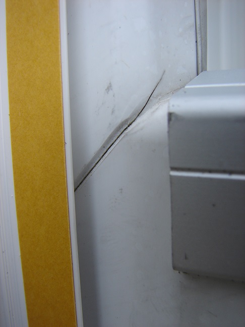

    ich habe eine große Terrassentürfront, zweiflügelig, mit feststehendem Element neben der Tür. Die Gesamte Breite ist ca. 3,50 m. Im Eintrittsbereich ist nun der Blenrahmen gerissen. Festgestellt habe ich das ganze bei den vorbereitenden Tätigkeiten für die Fassadendämmung.
    Meine Frage: Wie wird dies fachgerecht instand gesetzt? Ist ein Austausch des Blendrahmens zwingend notwendig? Der Eintrittsbereich hat naturgemäß eine ziemlich hohe Belastung, irgendwelchen Klebeexperimenten traue ich hier nicht wirklich. Das Problem ist, die Fassade wird in Kürze davor gesetzt. Stellt sich danach heraus, dass das "Klebeexperiment" fehlgeschlagen ist, lässt sich der Türbereich wahrscheinlich nicht mehr vernünftig abdichten, falls doch der gesamte Blendrahmen getauscht wird.
    Kann jemand von euch sagen, wie es zu so einem Schadbild kommen kann? Ist in weiteren Ecken mit diesem Phänomen zu rechnen?

    Der Riss ist genau in der Schweißnaht des Fensters.
    Sieht für mich wie eine Fehlverschweißung des Fensterherstellers aus.
    Ist der Riss auch an der Innenseite?
    Ich würde einen Austausch des Rahmens empfehlen.

    Update und Lösung: Wie auch hier vorgeschlagen wurde der Blendrahmen nach etwas Gezetere komplett getauscht, was bei der gegebenen Größe kein einfaches Unterfangen aber Gott sei Dank aufgrund der noch nicht fertigen Fassade kein unlösbares Problem war. Seitdem ist kein Riss mehr aufgetreten, ein Qualitätsproblem am Blendrahmen scheint also die wahrscheinlichste Ursache gewesen zu sein...
