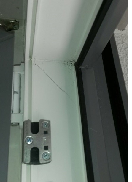

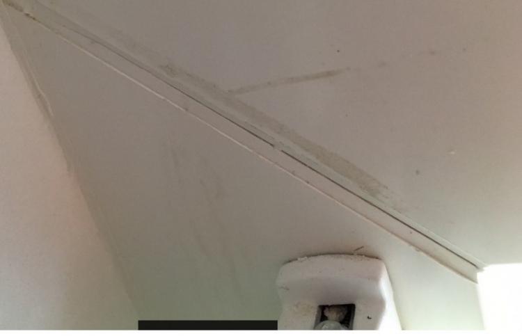

    Bild 1.jpg Bild 2.jpg Hallo Forum-Mitglieder,
    kurz nach dem Einzug in die neue Wohnung habe ich einen Riss im Blendrahmen der Balkontür festgestellt (obere linke Ecke). Ein weiterer Riss ist am gleichen Ort in der Schweißnaht der Blendrahmenecke zu finden (siehe angehängte Fotos). Der Mangel wurde sofort beim Bauträger reklamiert. Nach der erfolgten Begutachtung möchte der Fensterbauer den Riss ausbessern, schließt aber einen Blendrahmenwechsel aus. Das Ausbessern sollte durch Kleben oder Injektionsschweißen erfolgen. Den Grund für die Rissentstehung konnte man mir auch nicht nennen. Ich möchte an dieser Stelle eine unabhängige Expertenmeinung erfahren, ob eine Ausbesserung solcher Risse ohne bleibende Funktions- oder Tragfähigkeitsbeeinträchtigung möglich ist? Ist eine Ausbesserung zu empfehlen oder sollte man an einem Blendrahmenwechsel bestehen? Ist das nachträgliche Schweißen oder Kleben nachhaltig?
    Sorry für viele Fragen und danke für das Antworten im Voraus.
    MfG,
    W. Frank
  2. #2 simon84, 20.06.2017
    23.514
    7.056
    An dieser Stelle (bei verschlossenem Fenster nichtmal sichtbar) ist sicherlich Schweissen Kleben eine nachhaltige Reparatur.
    Deine Frage ist berechtigt, es braucht schon einer anständigen Kraft um so einen Riss zu verursachen.

    ich würde eine Bestätigung des Herstellers verlangen, dass diese Art der Reparatur aus seiner Sicht nachhaltig ist.
    Ich kenne diese Art der Reparatur nicht, hatte so etwas aber auch noch nie.
    Das der Fensterbauer das versucht ist verständlich, aber ich würde es nur nach Rücksprache mit dem Hersteller freigeben.
