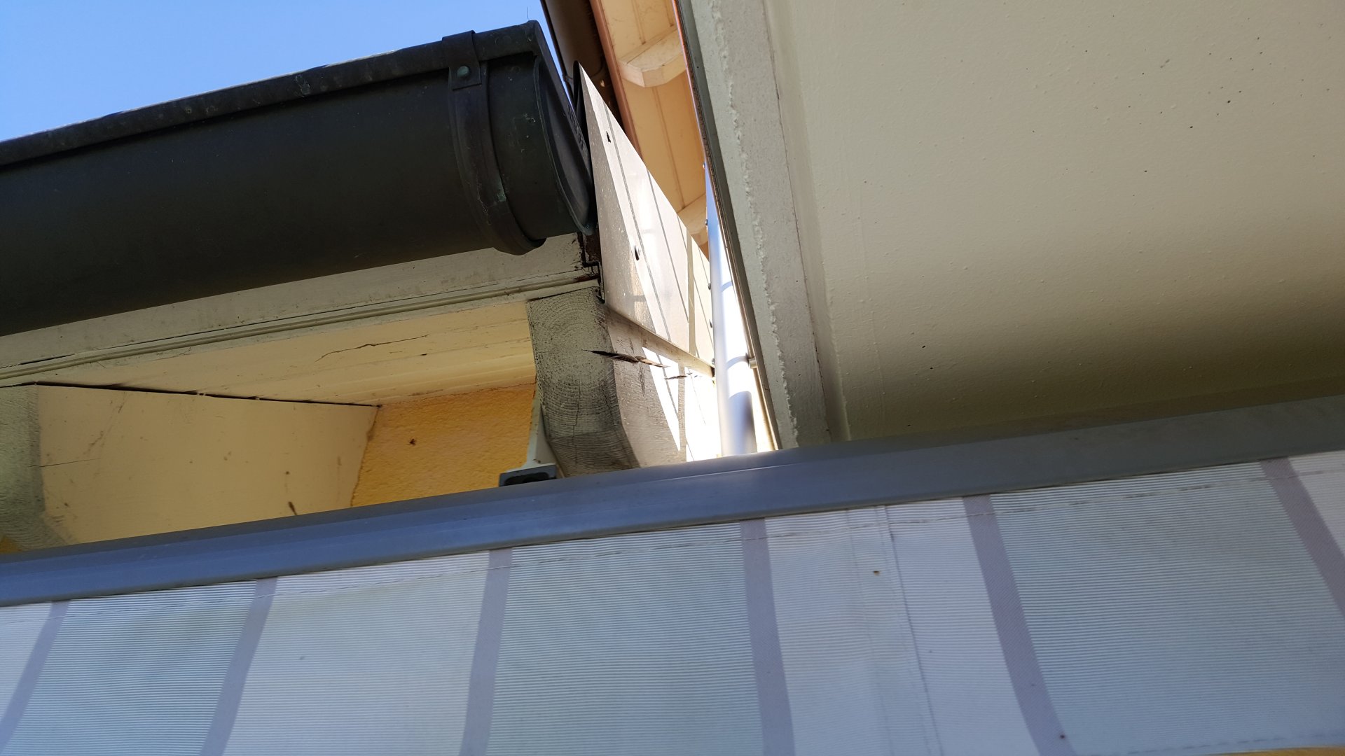

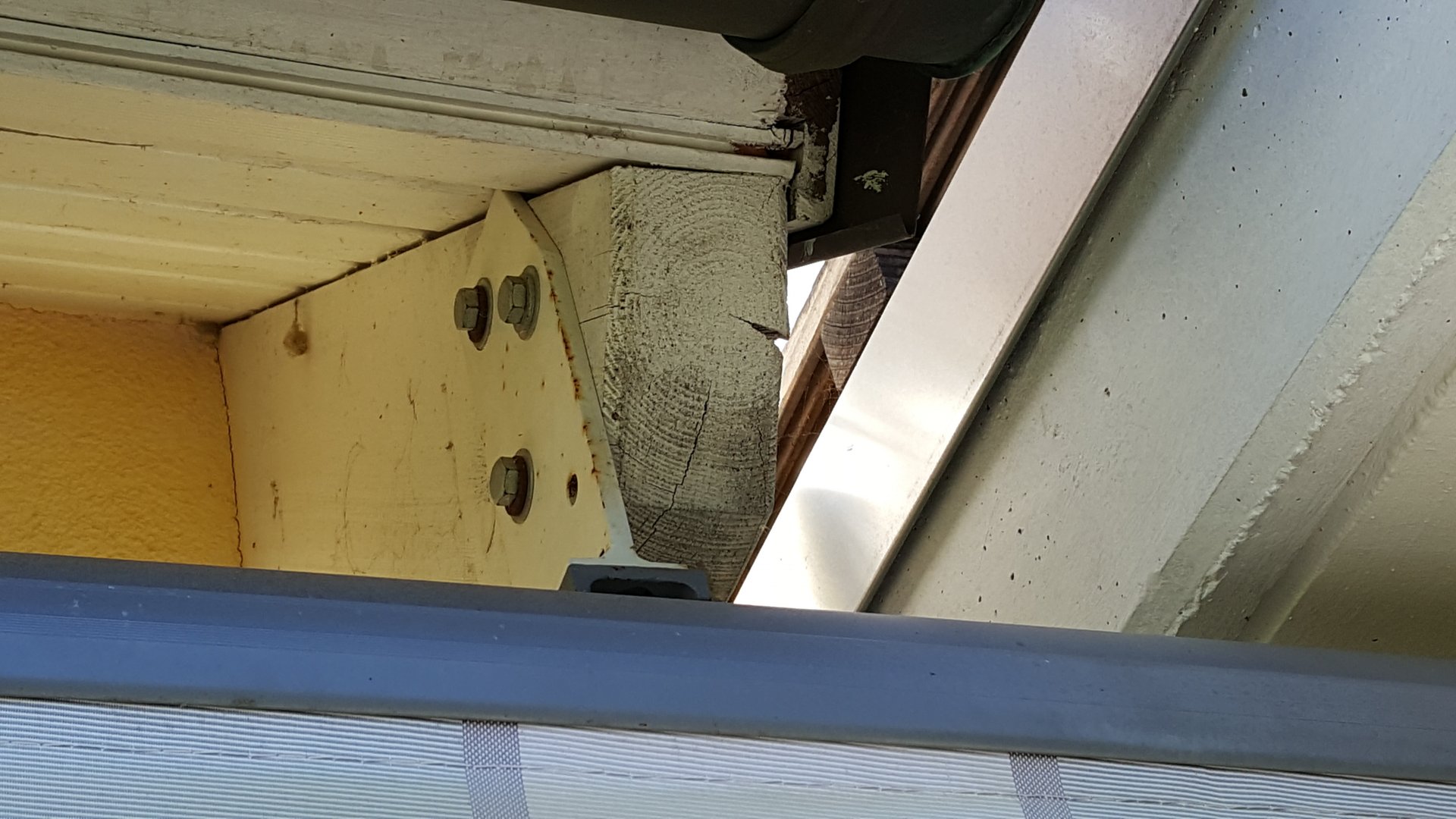

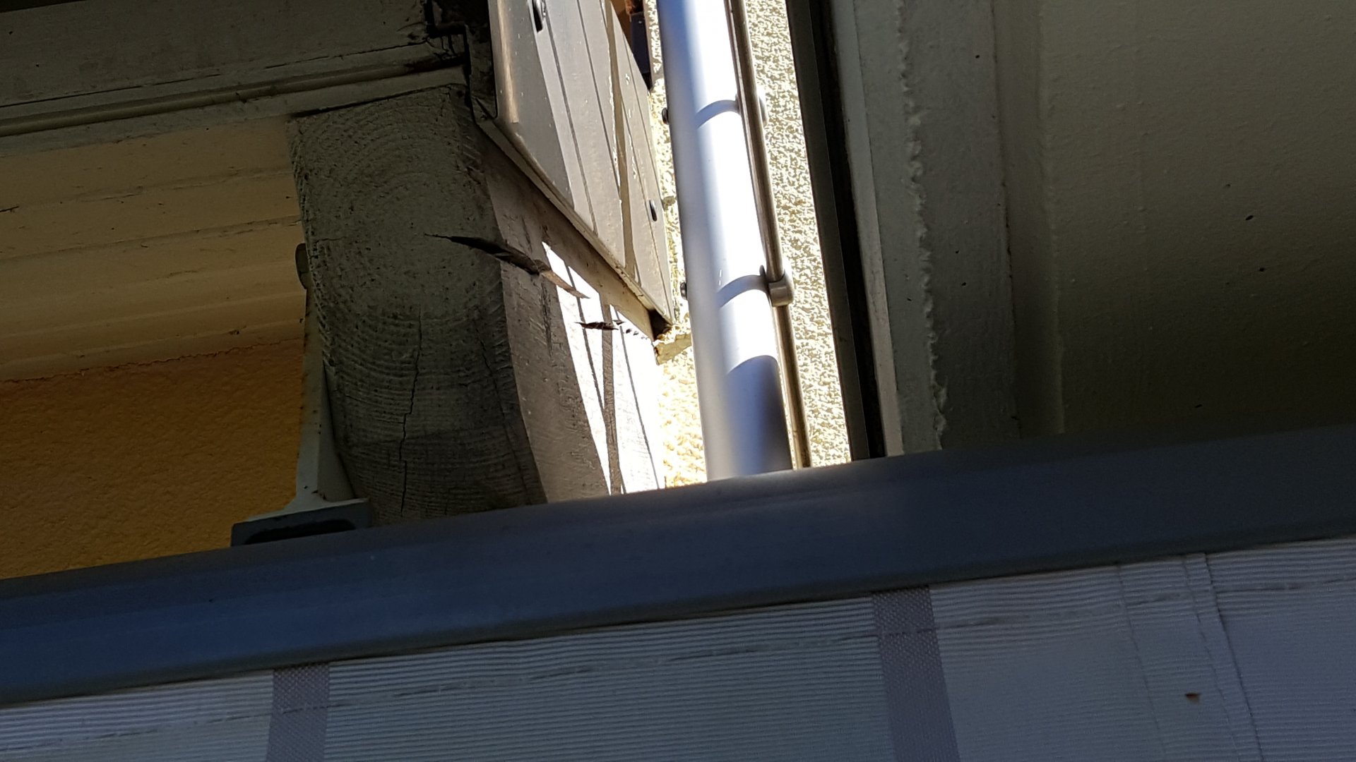

    An der Terasse habe ich vor 3 Jahren eine Markise angebracht. Nun ist ein Riss im Dachbalken entstanden. Ist das schlimm? Was ist zu tun? 20190629_094525.jpg 20190629_094510.jpg

    Nein, Nix

    Besteht nicht die Gefahr, dass es durch die Belastung von der Markisenbefestigun auf der nicht gerissenen Seite noch weiter reißt?

    Wenn du Bedenken hast, dann mach ne Gegenplatte Edelstahl hin auf der anderen Seite hin, bolz die 3 Schrauben durch, V4A rein mit Scheibe und Mutter auf der Gegenseite.
    3x M10 oder meinetwegen auch 3x M12 sollte locker reichen.
    Dann sieht man auch den Riss nicht mehr der vermutlich überhaupt nix mit der Markise zu tun hat.

    Ich bin mir nicht mal sicher ob das nur von der Markise kommt ehrlich gesagt.
    Solche Risse gibts auch so, vielleicht nicht ganz bis zum Herz des Balkens.....
