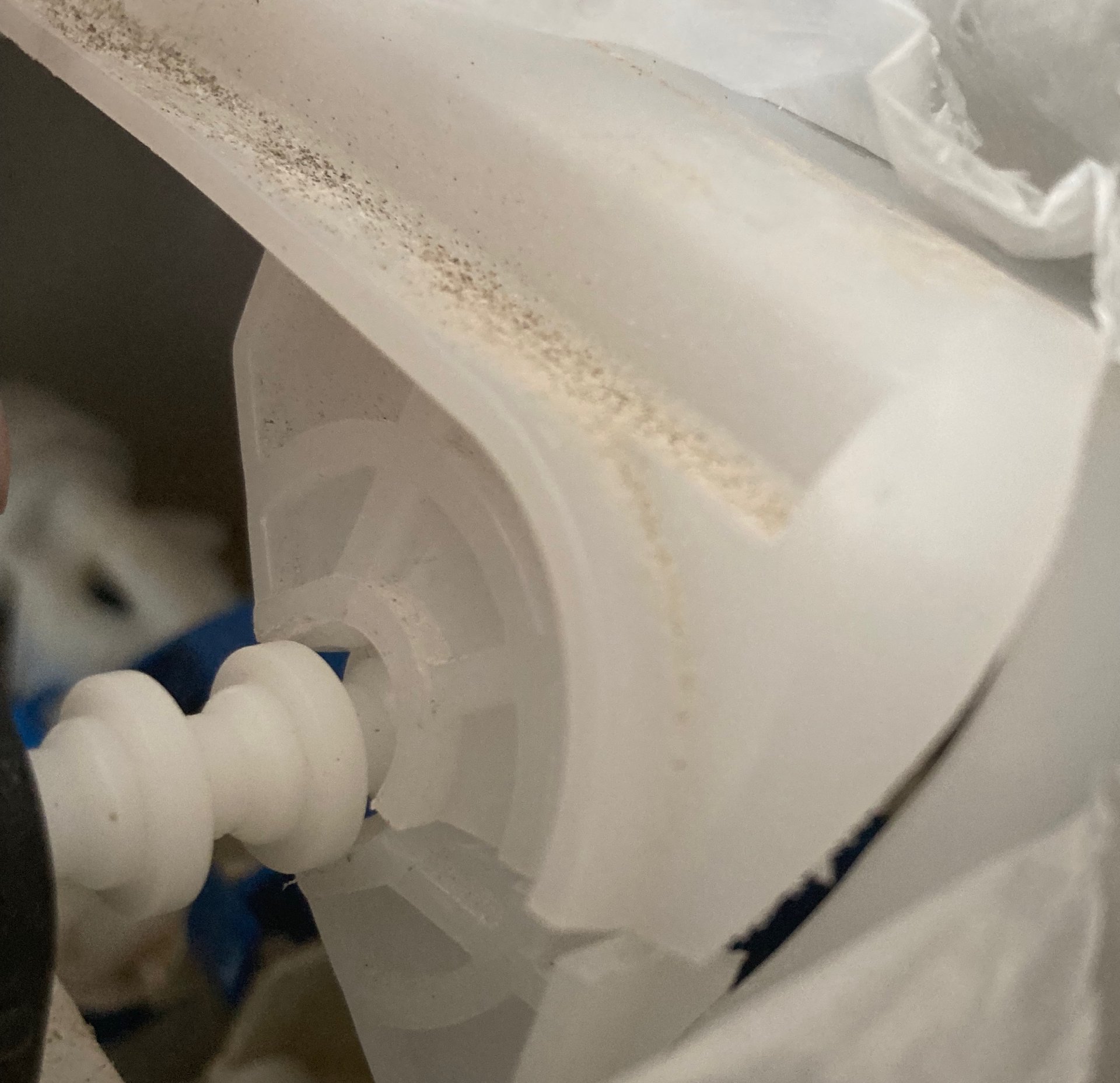

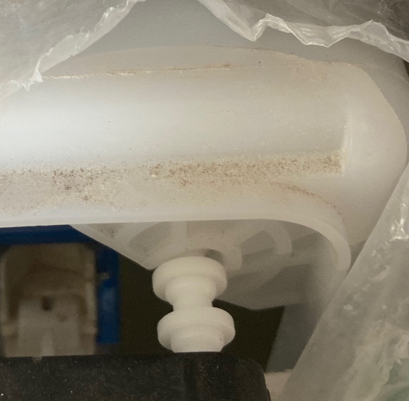

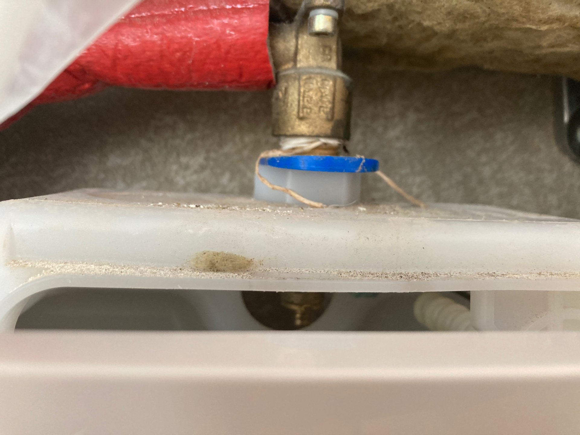

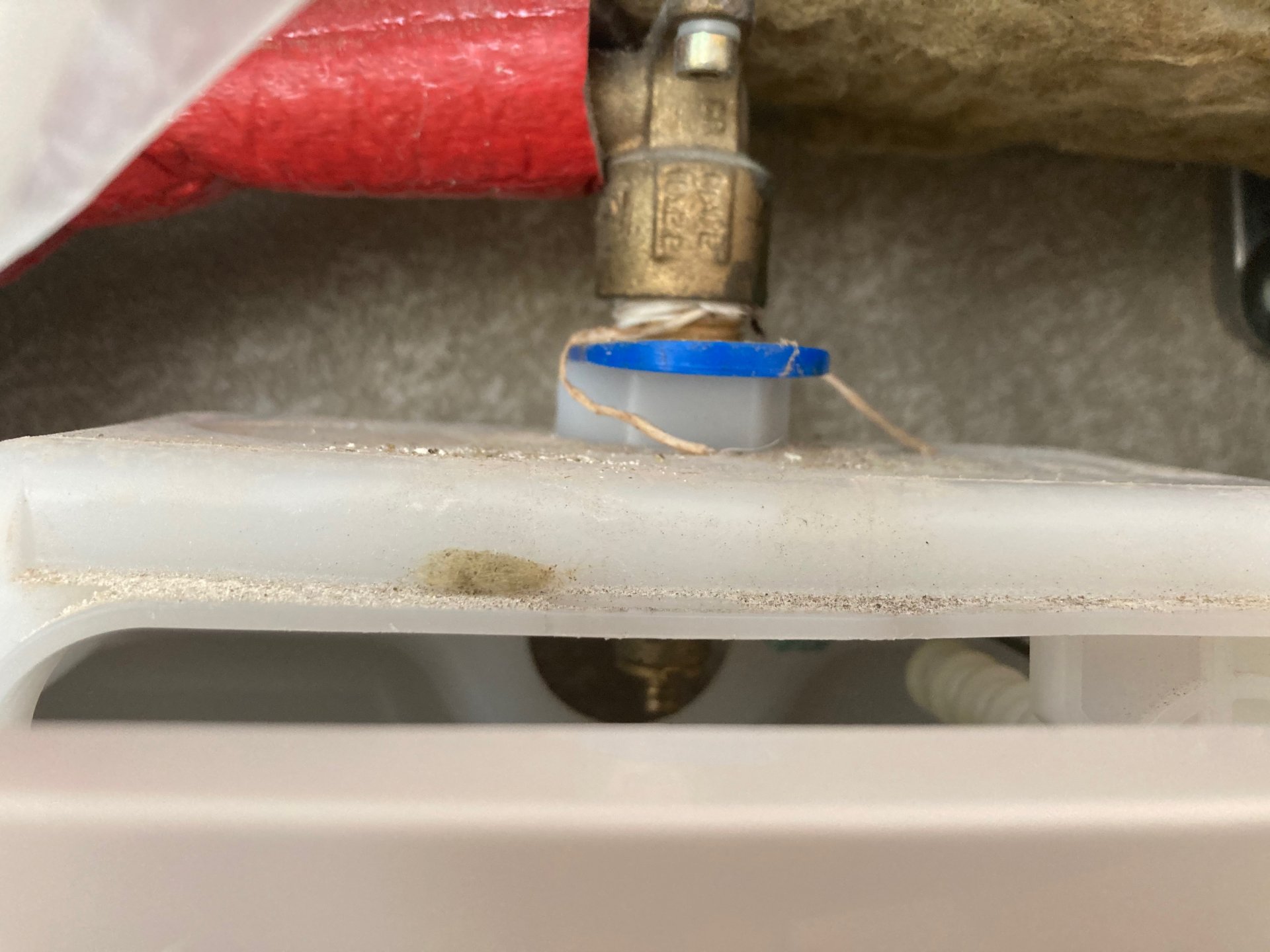

    durch einen Wasserschaden mussten wir die Trockenvorbauwand des WCs in unserem BAD entfernen.
    Dabei habe ich nun gesehen das der Deckel (es steht HDPE drin und dort kommt kein Wasser hin) des Spülkastens einen Riss hat. Es wird aber die Drückervorrichtiung daran befestig wie man auf den Bildern sieht.
    Nun stelle ich mit gerade die Frage ob man dies irgendwie sicher verkleben oder anders reparieren kann?

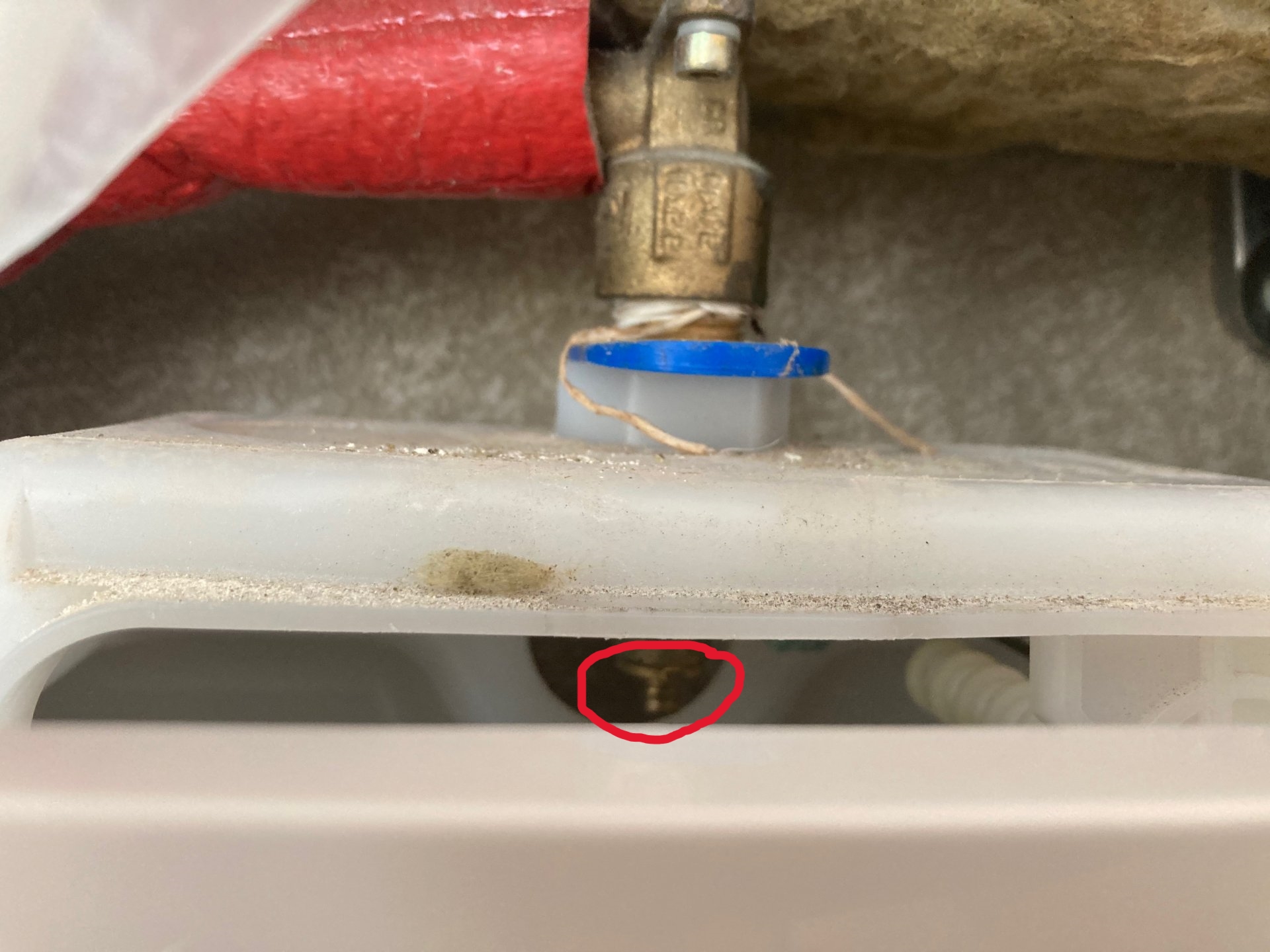

    Den Deckel gibt es sogar als Ersatzteil aber Problem dürfte sein diesen rauszubekommen da alles sehr eng ist. Ebenso wurde damals kein Eckventil (oder ist dies so Stand der Technik?) gesetzt und ich habe nun bedenken das dort dann noch mehr Schaden entsteht.

    Nach meinem Kenntnisstand lässt sich PE immer noch nicht verkleben, höchstens verschweissen. Aber da das Teil dafür auch raus muss, kannst du dann besser das Ersatzteil einbauen.

    Oder alles bis zur nächsten Modernisierung so lassen.
    Das vermisste Eckventil dürfte übrigens im Spülkasten sitzen.

    wenn die Vorwand gerade zufälllig ja offen ist, würde ich dir dazu raten das Vorwandmodul gegen eines von Geberit zu tauschen(lassen). Dies hat in Jahrzehnten noch eine Ersatzteilversorgung. Zumindest sieht es auf dem Bild so aus als wäre kein Markenprodukt verbaut. Falls doch, dann Entschuldigung.
    Das Eckventil scheint im Spülkasten zu sein, allerdings fehlt scheinbar der Griff

    Die Einbauventile haben keinen Griff. Die werden mit dem Schraubenzieher bedient.

    ich weiß welche Ventile du meinst. Ich bilde mir aber ein da ein Vierkant zu erkennen
