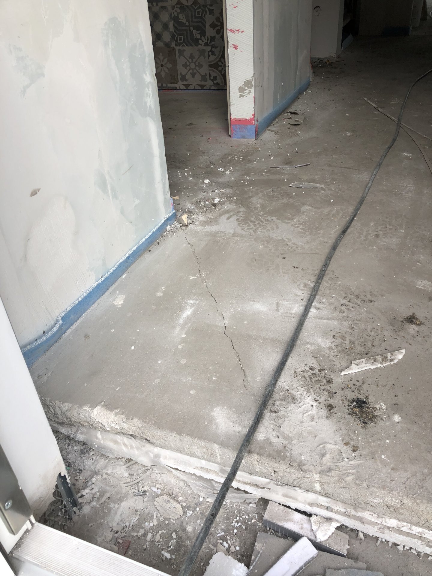

    Ich hab mal wieder eine Frage zu unserem Neubau mit Bauträger. Im Eingangsbereich hat der Estrich einen Riss. Dieser war schon vor dem Estrichprogramm sichtbar. Jetzt können wir laut Bauleiter den Boden verlegen.
    Muss an dem Riss noch etwas gemacht werden, oder kann tatsächlich schon Boden drauf gelegt werden?

    Weil der so blöde in der Ecke ist würde ich den in jedem Fall mit Harz vergiessen.
    Was kommt denn für ein Boden drauf?

    Hi, danke für deine Antwort. Es soll Eichenparkett gelegt werden.

    Bei schwimmend verlegtem „Click“ sehe ich da wenig Probleme, aber wie gesagt trotzdem verharzen, das kleine Stück kann sonst „kippeln und knirschen“.
    Bei starren und fest verklebten Belägen würde ich das in jedem Fall vom Profi verharzen lassen, mit „Nägeln“ drin und was weiß ich.

    Der Estrichleqer soll den Mangel beheben.
