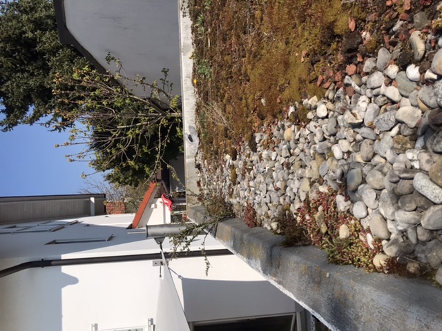

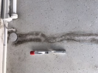

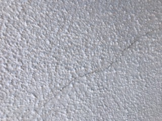

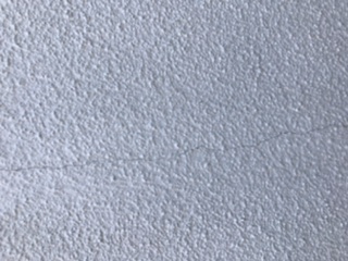

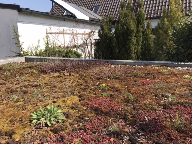

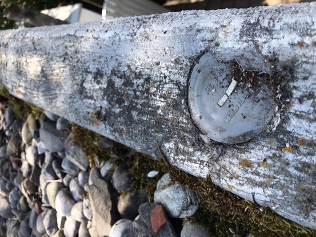

    So, 14 Jahre später melde ich mich wieder, weil ich jetzt wohl zu Sanierungstat schreiten muss. Außen sind jetzt 2 lange Risse. Einer davon war der 2006 von Laumer sanierte, der wieder aufgebrochen ist. Auf der innenliegenden Seite sieht man deutlich Nässe und Schimmel. Auch gibtbes sonst noch eine Stellen am Dach. Siehe Fotos. Das Dach selber ist dünn mit Kies und Fluggrün belegt. Werde ich wohl mal freilegen müssen, um zu sehen was, darunter ist. Vermutlich außer einem Riss NIX. Die Attika hat mein Nachbar auf seiner Seite mit einem Blech geschützt, damit das Regenwasser nicht so viel Dreck macht. Auf der Seite sind auch weniger Schäden. Sollte ich wohl nachholen. Mein Plan ist jetzt folgender: Dach freilegen, Risse ausharzen, Bitumen verlegen oder Schweissbahnen. Kranlöcher in Attika mit Epoxidspachtelmasse neu verschliessen, Attika ringsum mit Kalt klebendem Bitum verkleben und Blech darüber anbringen. Innen alle Risse ausharzen. Aussen rissverklebende Farbe aufbringen. Was haltet Ihr E42502C4-F12F-4EA7-B6B1-7CC3BA5FB8FA.jpeg davon ? 6F7E3D20-975D-41AF-92FD-1DC76EE4284E.jpeg 89ACF108-9682-4A91-8AF7-66D09614C64F.jpeg

  17. #17 Andreas Teich, 10.04.2020
    Andreas Teich
    Andreas Teich
    20.03.2012
    3.101
    529
    Bonn und Kärnten/Österreich
    Langzeiterfahrungen sind immer interessant
    Aufs Dach ist eine EPDM -Folie am einfachsten, dauerhaftesten und kann auch problemlos in Ecken gefaltet oder an der Attika hochgezogen werden- zudem am umweltfreundlichsten- funktioniert auch unter Dachbegrünung.
    Ansonsten zur Windsicherung entweder nur mit Kies beschweren, verkleben oder mit Betonplatten o.ä. beschweren.
    Fraglich ob bei immer wiederkehrenden Rissen starres Material wie Epoxi nicht immer wieder aufreißt.
    Um endgültig Ruhe zu haben ist eine Außenverkleidung vielleicht am sinnvollsten-
    Holz, Schiefer, Fassadenplatten etc- oder ggf eine flexiblere Rißüberklebung und Überspachtelung.

    Danke! Das mit der EPDM-Folie sieht gut aus...
