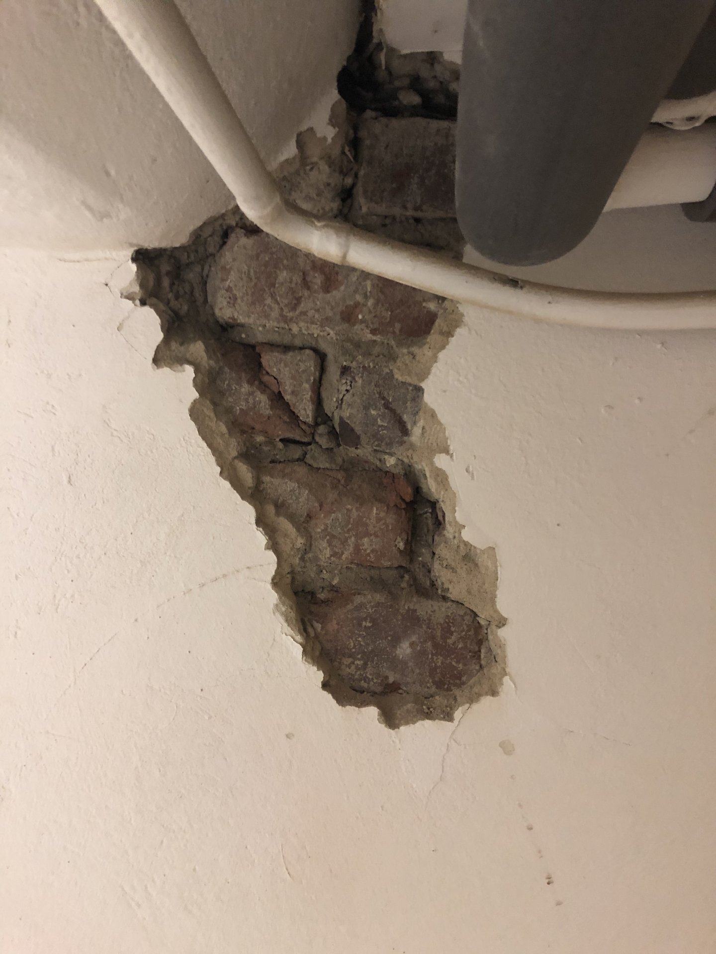

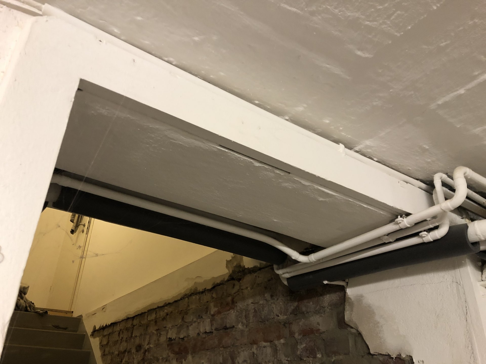

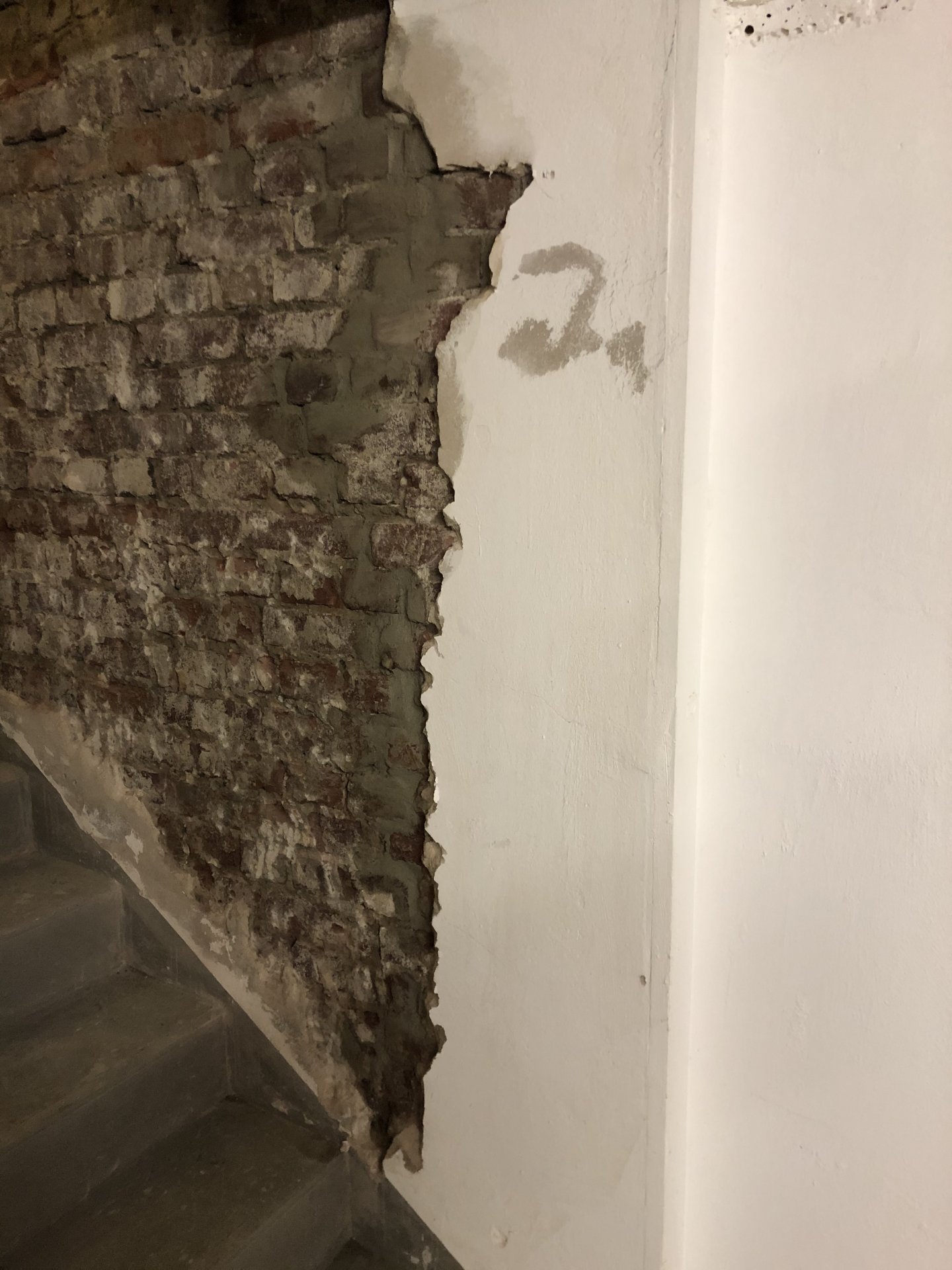

    ich heiße Michael und komme aus dem schönen Siegen. Ich habe mich neu hier angemeldet, da mich ein Riss im Keller unseres vor 2 Jahren erworbenen Hauses etwas stutzig macht.
    Es handelt sich um einen Altbau mit Teilunterkellerung. Massivbau aus Ziegel Baujahr 1958.

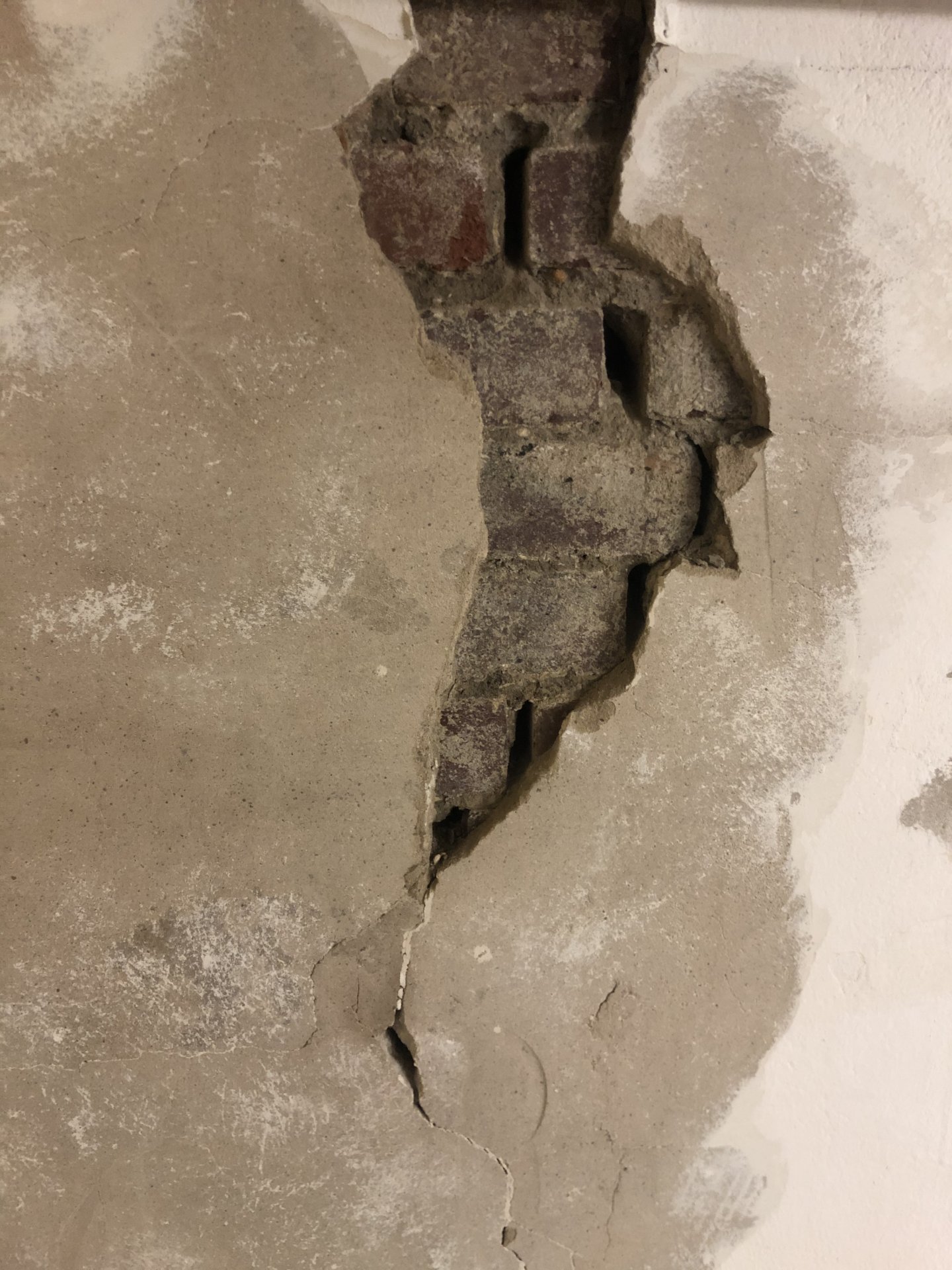

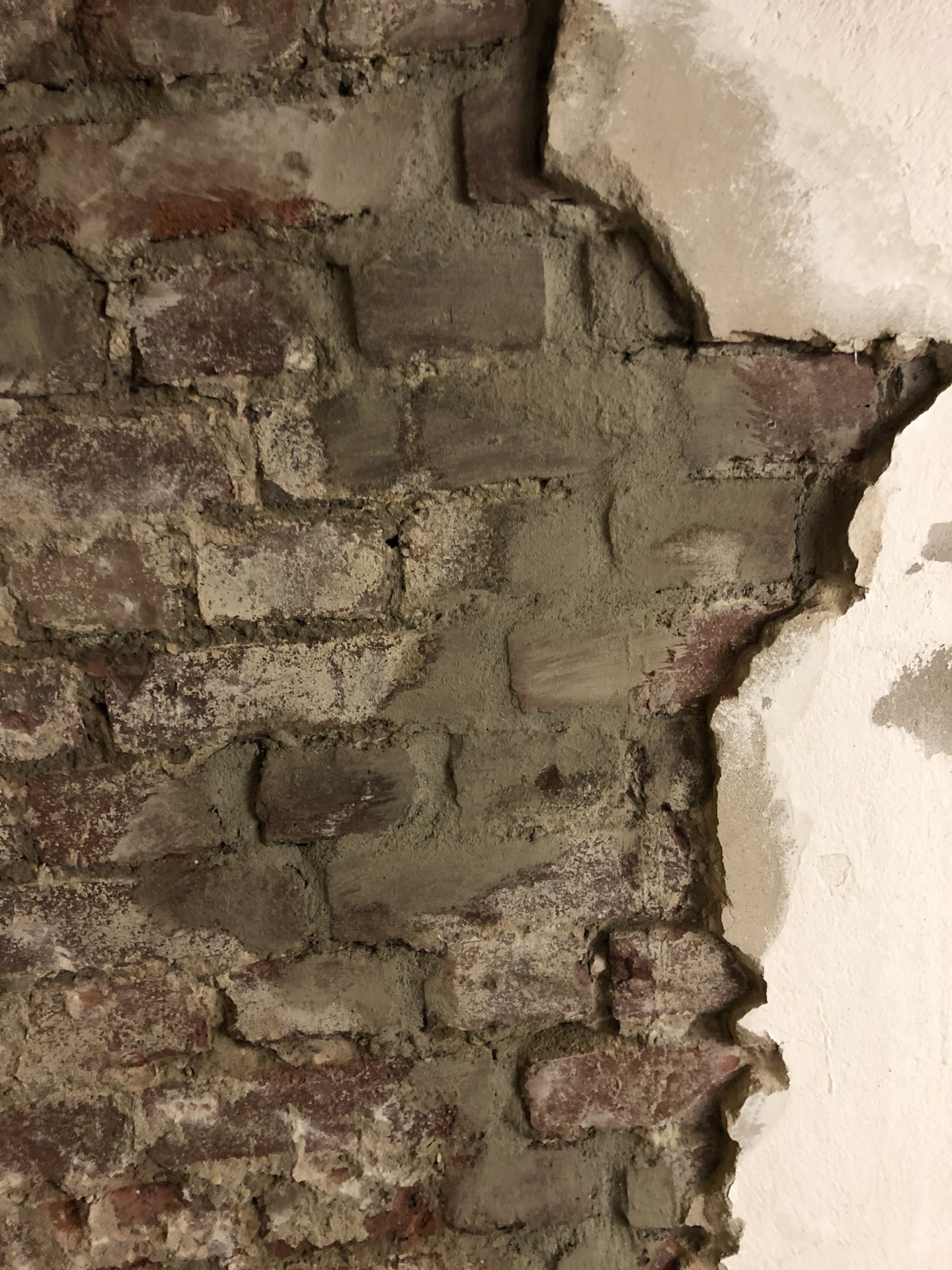

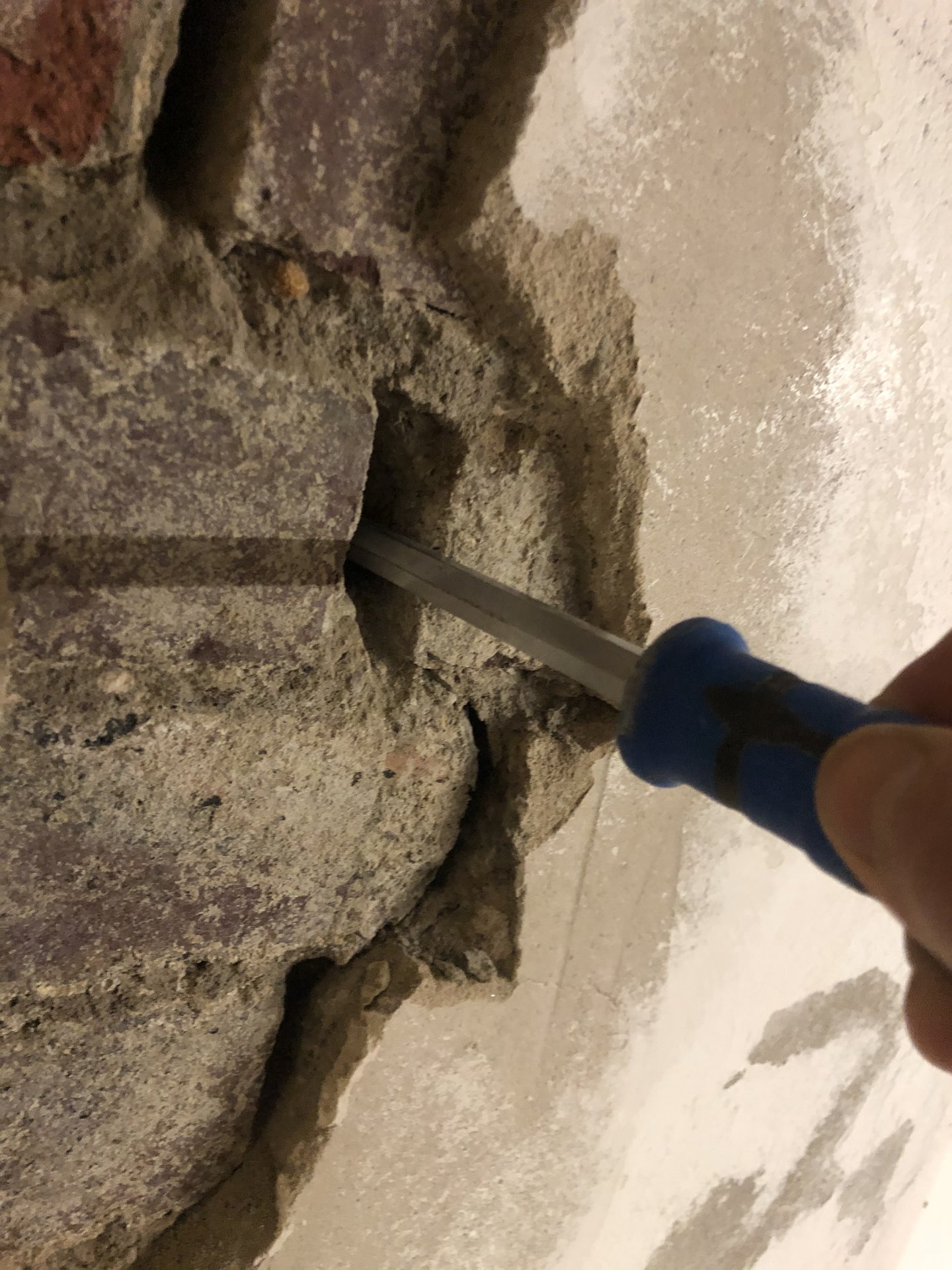

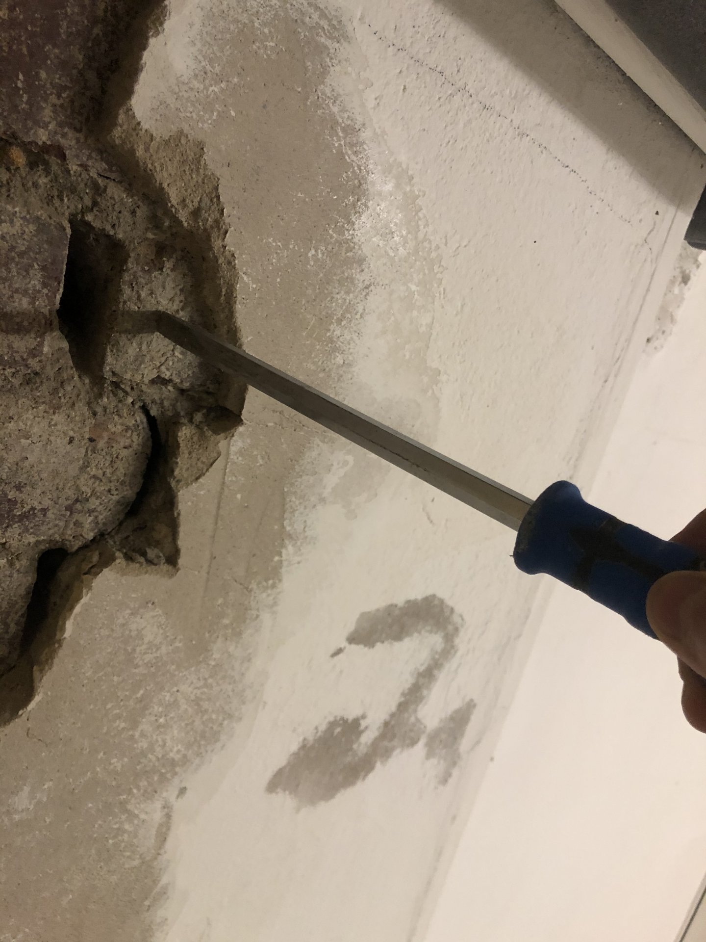

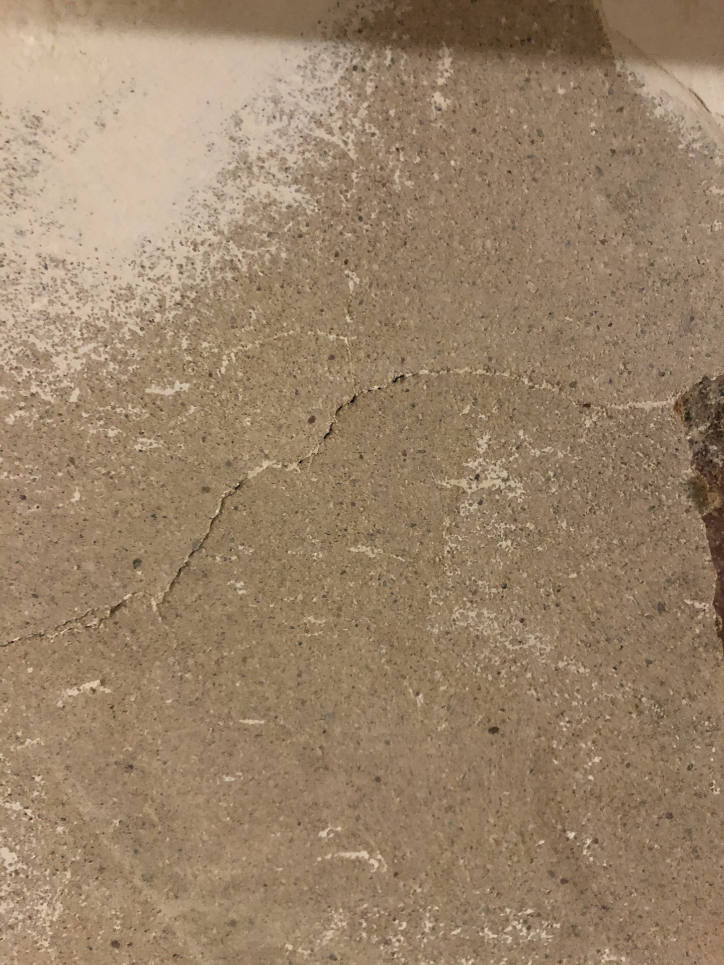

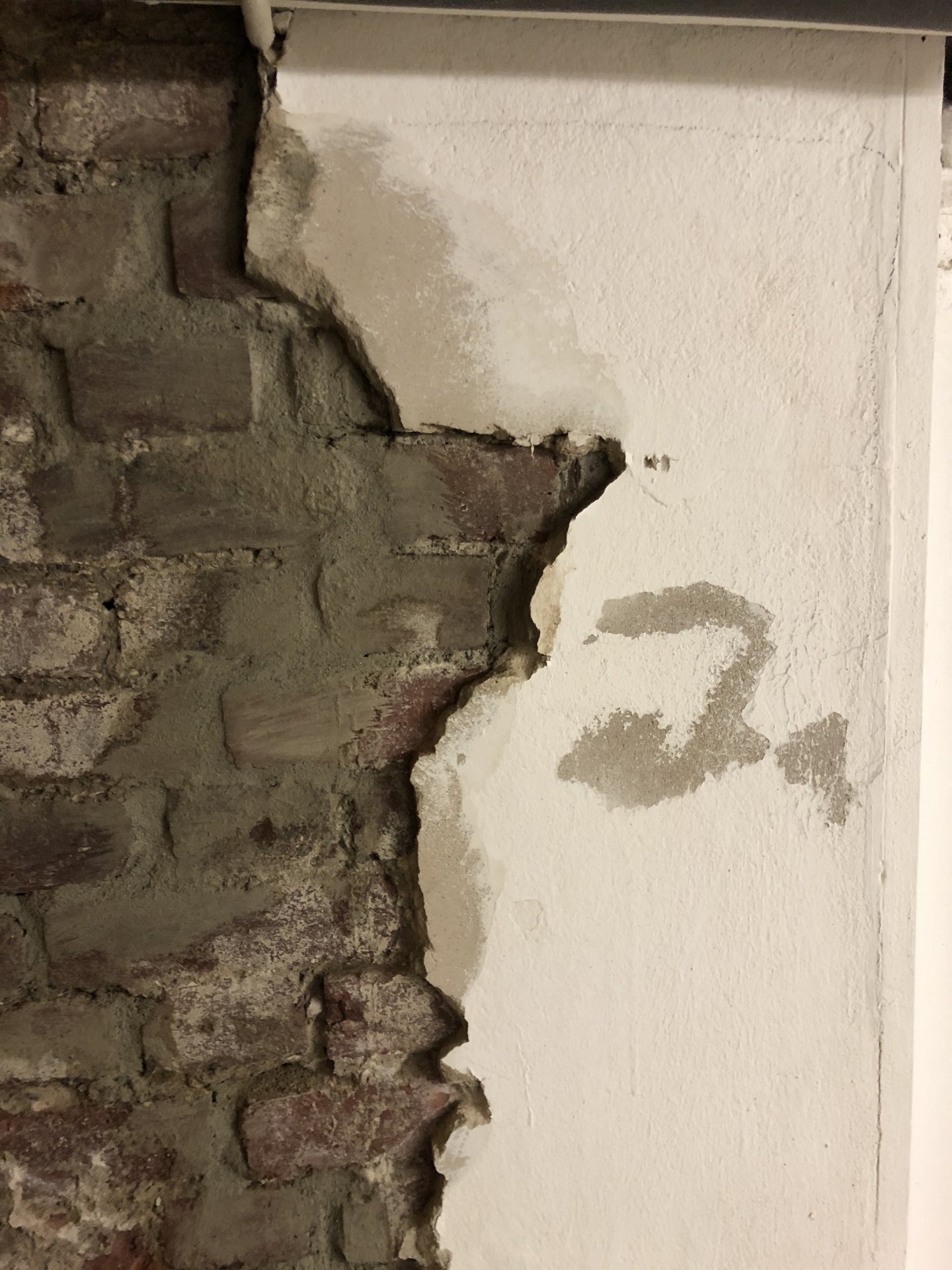

    Im Anhang habe ich ein paar Fotos erstellt. An der Wand gab es hier und da Salzausblühungen, so dass ich zunächst erst einen Teil vom Putz aufgemacht habe (siehe die ersten Bilder, direkt am Riss) und dann den kompletten Putz entfernt habe, da hier ein Sanierputz aufgetragen werden sollte. Hinter dieser Mauer befindet sich Erdreich. Die Fugen waren bereits ziemlich Sandig und konnten mit den bloßen Fingern rausgebröselt werden, den Teilbereich habe ich bereits neu verfugt.

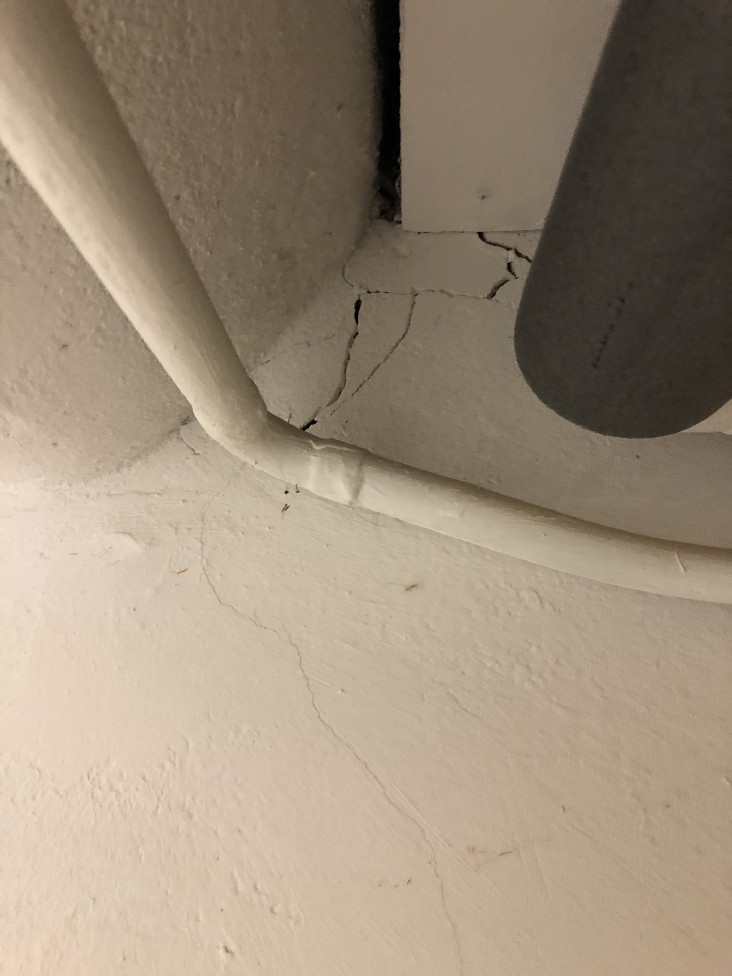

    Auf der gegenüberliegenden Seite gibt es ebenfalls Risse, den Putz habe ich hier noch nicht entfernt (letztes Bild).
    Sollte man diesen Riss für bedenklich halten oder erstmal abwarten ob sich dieser erneut ausbildet bzw. weiter reißt? Wie gehe ich am besten vor?
    Vielen Dank vorab fürs lesen und hoffentlich helfen! :-)
    Lieben Gruß
    Micha

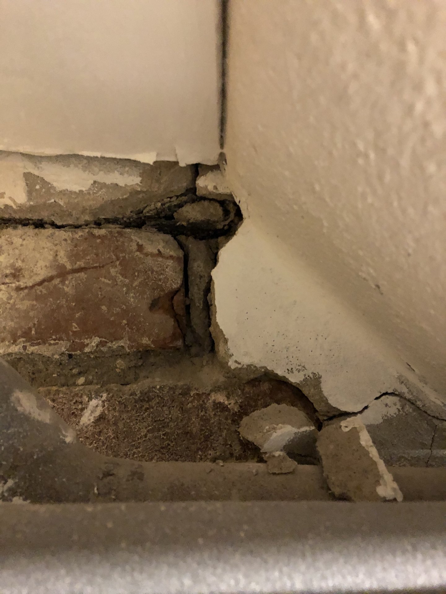

    192E036F-1D74-44D4-A80F-BC6BEA5AB3C9.jpeg Den Riss an der gegenüberliegenden Wand habe ich kurzerhand auch aufgemacht (vom letzten Bild) und sieht so aus:

    Mehr als die Risse verschließen würde ich jetzt auch nicht,dann mal 1Jahr das ganze beobachten. Ist schon was heftig!
