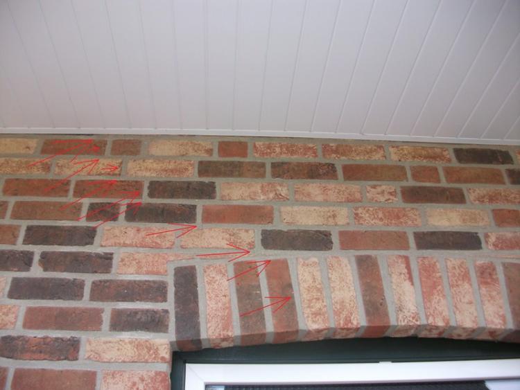

    Hallo!
    Anbei ein Foto.
    Ich hoffe, man erkennt es einigermaßen. Sicherheitshalber habe ich mal rote Pfeile eingezeichnet. Dort wo diese sich befinden, geht ein Riss durch das Mauerwerk. Die Steine selbst sind nicht gerissen, aber die Fugen. Der Riss ist nicht breit, aber dennoch da, und zieht sich von oben links bis unten rechts in den Segmentbogen hinein. Immer zwischen Lagerfuge und Stein entlang, dann zwischen Stein und Stoßfuge runter, senkrecht durch die nächste Lagerfuge, wieder waagerecht zwischen Stein und Lagerfuge weiter, dann wieder zwischen Stein und Stoßfuge runter, durch die nächste Lagerfuge senkrecht durch, usw. bis er schließlich am unteren Ende des Bogenrückens des Segmentbogens endet.
    Was kann die Ursache sein? Sicherlich die Druckverteilung, Setzungserscheinungen des Hauses (Neubau, ca. 4 Jahre alt). Aber muss ich mir Sorgen machen? Ist das "normal"? Oder steckt dahinter ein Baumangel?
    Über Einschätzungen würde ich mich freuen!

    Man kann auf dem Foto nichts erkennen.

    "normale" Risse gibt es nicht, sicher aber unvermeidbare, was hier aber auch nicht der Fall ist.
    Ich "tippe" mal auf unsachgemäße Ausführung des Gewölbes.

    korrekt ist es Ausgeführt. Es fehlt lediglich zu wenig Auflast. Diese hätte man bewehren müssen.
