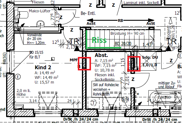

    wir haben 2022 ein EFH mit GÜ (mittlerweile insolvent) gebaut. Wir hatten eine baubegleitende Qualitätsüberwachung, die aber leider einige Mängel (z.Bsp. Randabstand Bewehrung Ringbalken) nicht gesehen hat.

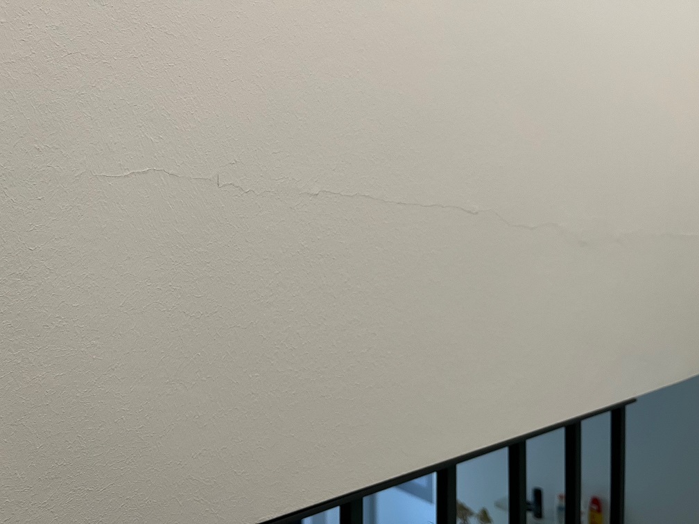

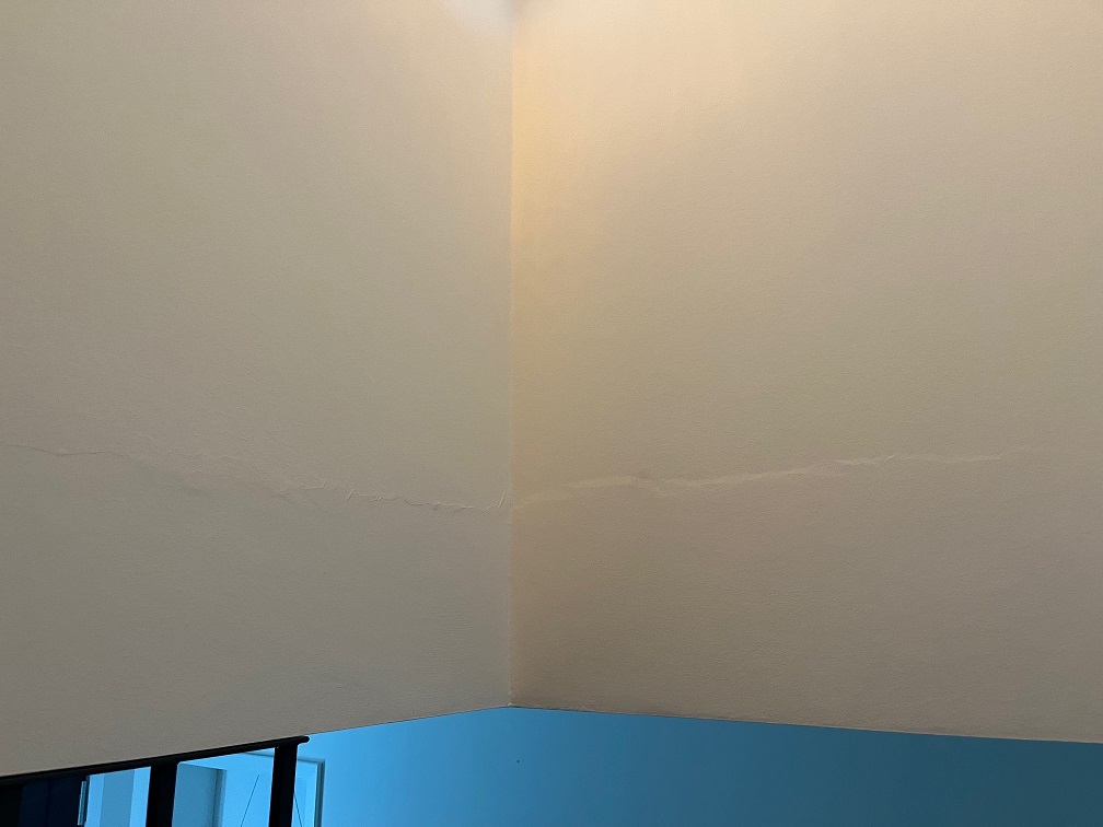

    Seit unserem Einzug (Ende 2022) zeigt sich ein Haarriss im Treppenauge ab. Ich beobachte den Riss und er geht weiter auf, siehe Bilder. Dort ist ein Malervlies mit 190g/m2 (KOBAU Armiera) auf den Wänden und das ist jetzt gerissen.
    Dass die Situation dort statisch nicht ganz "einfach" ist und Risse dort zu erwarten sind ist mir klar, ich habe auch kein optisches Problem mit dem Riss. Ich frage mich nur, ob ich mir statisch Gedanken machen sollte oder ob beobachten des Risses reicht?
    Ich habe mal im Grundriss OG den Riss grün markiert. Die roten mit B markierten Bereiche sind Auflager der Mittelfpfette. Hier kommen im schlimmsten Fall ca. 8 Tonnen und 4.5 Tonnen runter. Der Riss ist ca. 2m (+1m) lang und auf einer Höhe von 24-25cm (Höhe der Betondecke geplant: 24cm, scheint also zu passen).

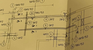

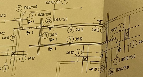

    Die Bewehrung ist in Q257A Matten und die Zulagen wie im Bild.
    Danke!

    Nö , alles gut wie du selber bemerkt hast verläuft er ja auf ca Höhe OK Rohdecke , ob vollständig abgeklungen kann vermutlich keiner sagen , hier reicht dann in absehbarer Zeit der 'Maler eventuell bekommst du noch oberhalb einen je nach wie die Estrichabstellung erfolgte auf der 'freien Seite'
