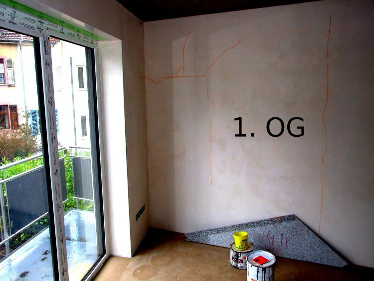

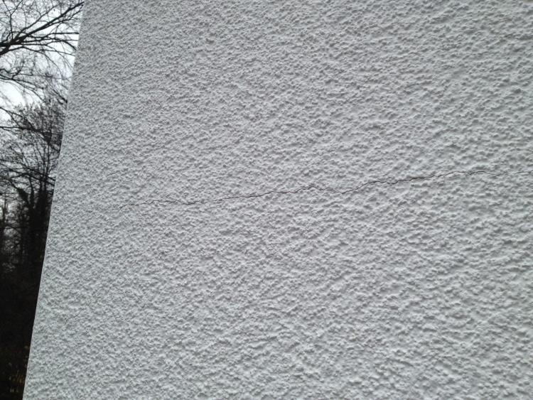

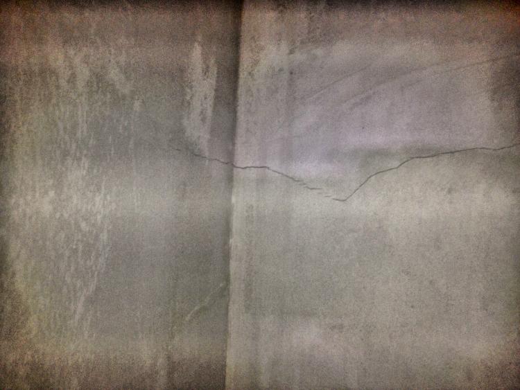

    Leider sind nach dem Estrich-Trockenprogramm im Haus mehrere Risse im Innenputz aufgetreten, die wohl o.k. scheinen und auch beseitigt werden.
    Eine Stelle bereitet mir jedoch Kopfzerbrechen:

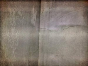

    - an einer Hausecke geht ein Riss horizontal über die Ecke, sowohl Innen als auch Außen. 1 mm stark, ca. 2m lang

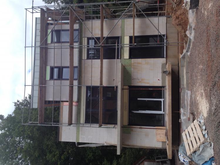

    - Der Riss befindet sich im 1.OG, direkt dort befindet sich auch ein auskragender Balkon. Obendrüber DG mit Flachdach
    - Haus vorne mit Pfahlgründung
    Mögliche Ursachen nach Gesprächen mit verschiedenen Personen:
    - Riss kommt vom Trocknen? Innentemperaturen tageweise 36 Grad, 70% Luftfeuchte
    - Balkon hat sich nach Entfernen Stahlstütze etwas abgesenkt?
    - Betondecken haben sich an den Ecken nach Belastung mit Estrich aufgewölbt
    Wie schätzt Ihr das ein? Lappalie oder mit SV für Statik ran? IMG_6526.jpg IMG_5548.jpg IMG_6578.jpg

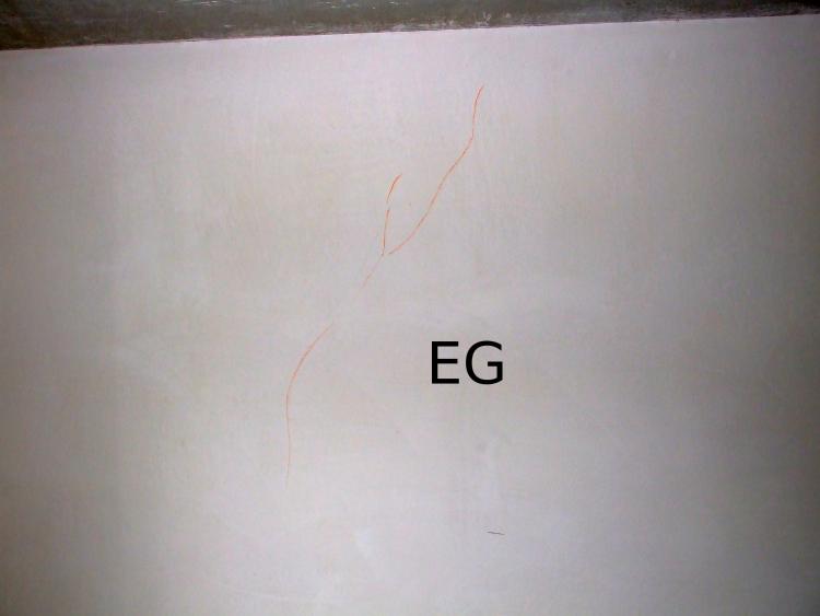

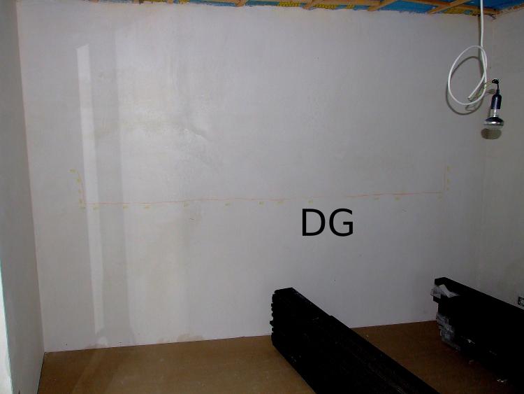

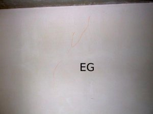

    Danke für die Nachricht. Frage nur: welcher Gutachter? Bausachverständiger? Statiker? Stukkateur?

    am besten einen sachverständigen der zuständigen handwerks- oder ingenieurkammer für mauerwerks-, beton- und stahlbetonarbeiten.
    den anwalt für baurecht.

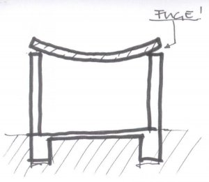

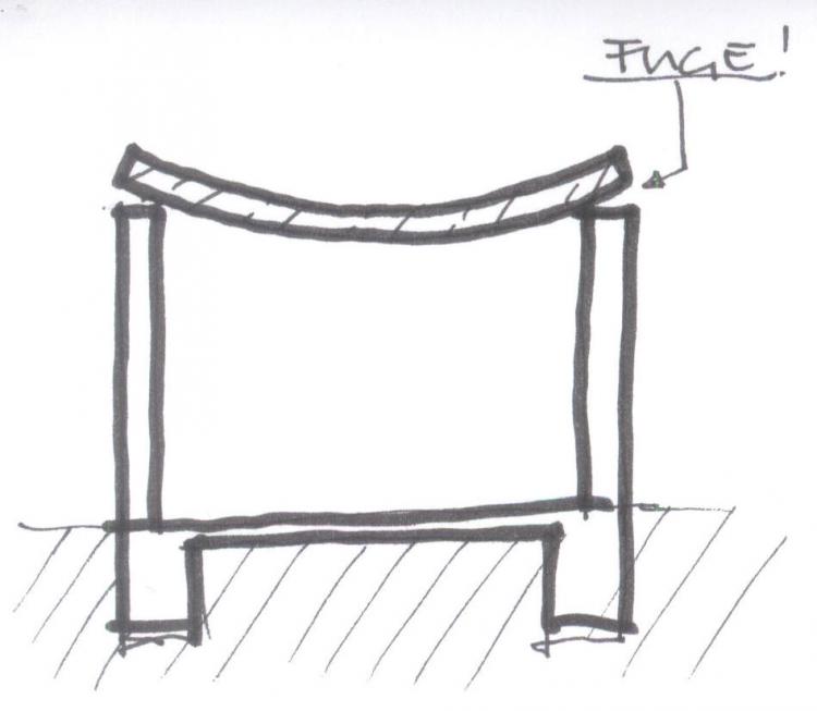

    Vermutung: Decke hängt durch (tut jede Decke), wird aber an der Außenecke nicht durch Auflast (=Mauerwerk des nächsten Geschoßes) stabilisiert. Folge: Außenecke klafft auf, in der Mitte des Raumes hängt die Decke durch. Was hätte man machen können: Zugstütze (quasi eine auf Zug bemessene Stütze) in der Gebäudeecke um dies zu verhindern.

    Bildchen zum besseren Verständnis:
    Ist natürlich nur eine Möglichkeit....

    flachdächer liegen nicht auf einem ringanker mit gleitfolie erklärt den treppenförmigen riss im 1.og.
    beim schüsseln der decken verlaufen die risse mehr horizontal.
    blick in die berechnung hilft hier weiter,
